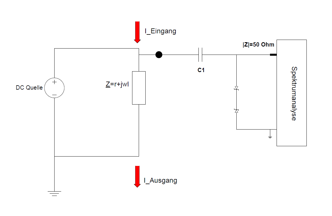

Balou.u schrieb:
> *für HF Anwendung sind  Spektrum Analysator geeignet, alternative würde
> ein Oszilloskop mit einer höhe Auflösung  (über FFT) . sind  Spektrum
> Analysator für DC Ströme geeignet ?
Nein, du wirst dort einen Kondensator zur Sicherheit einschleifen
muessen.
Bedenke auch dabei das ein SA nur eine maximale Leistung am Eingang
haben will und darueber hinaus defekt wird.
> *muss man den DC  Anteil nicht rausfiltern ?  reicht nur ein Kondensator
> oder muss ma einiges beachten?
Der Kondensator koennte beim anschliessen an die Leitung kurzeitig einen
hohen Peak in dem Eingang der SA erzeugen was der gar nicht gerne mag.
SA sind normalerweise an ihrer Eingangsbuchse wesentlich empfindlicher
als ein Skope fuer Ueberspannungen.

Das haengt davon ab wie tief unten du messen willst.
Es gilt:
C = 1/(2 x Pi x fu x Rein)

Gast #3103294
Vielen Dank an Alle
wollte mich noch mal vergewissern, im Anhang ist ein Bild , das mein
Konzept veranschaulicht .
zur Dimentionierung :
Unter Grenzfreq = 50KHz
Obere Grenzfreq = 1 MHz
C1=C2=1/(2*Pi*Fgu*50 ohm )= 0,65 nF
muss man kein Widerstand vorschalten als Schutzbeschaltung (Schutz gegen
Stromspitzen) ?
ist mein Konzept  richtig ?
