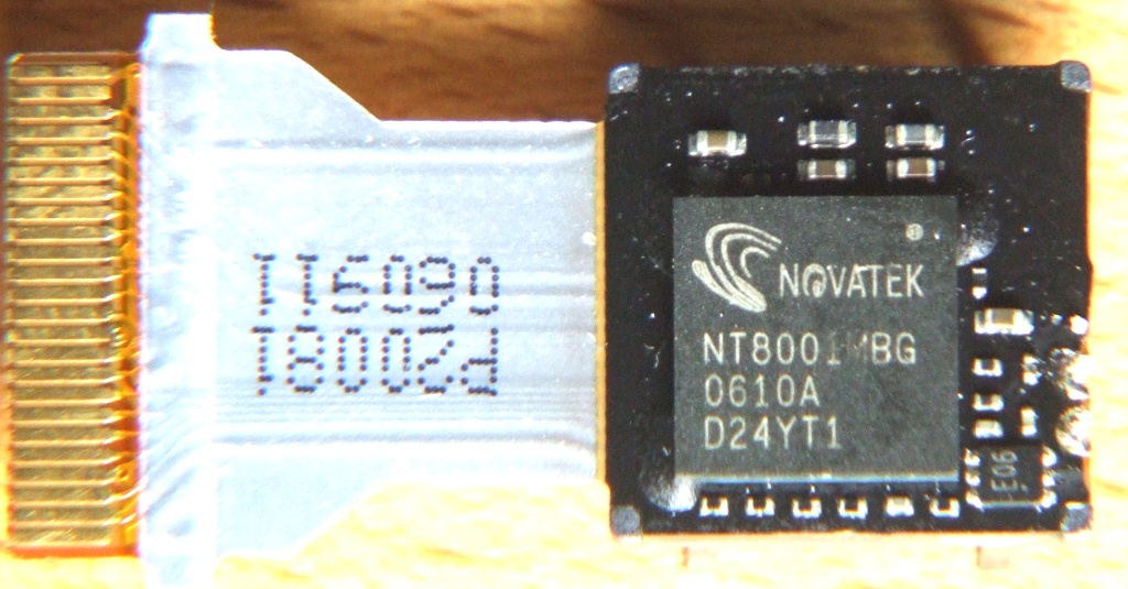

Mit der neuen Bestellung ist das Kameramodul nun wirklich angekommen.
Erst einmal die Aufschriften:
Flachbandleitung Oberseite vom Steckende
CC137-0500-00B3
Flachbandleitung Rückseite
P20081  060911
Kameraseite (Spule für Linsenbewegung?)
SHICOH ADM
665A
IC in BGA
NOVATEK
NT8001MBG
0610A
D24YT1
Kleines IC mit 6 Anschlüssen, könnte Treiber für Fokusspule sein
E06
Wenn ich es geschafft habe das Anschlußende im 0,5mm-Raster auf eine
Adapterplatine zu löten kann ich auch mal ein paar elektrische Tests
machen.

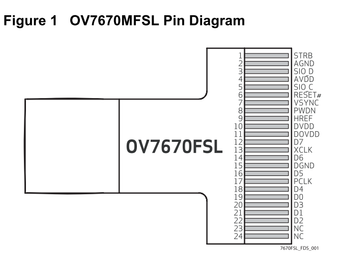

von Tom K. (xpac)
Naja, es ist ein 24-pin camera module.
Google "camera module 24-pin"
Das klingt nach "MIPI CSI-2 Interface".
zb. Omnivision OV7670MFSL .
oder
http://www.alibaba.com/product-gs/1444440805/jpeg_camera_module_ov2640_24_pin.html

Die von Tom K. gefundene Anschlussbelegung scheint zu passen: Die
Stromaufnahme ändert sich wenn man einen Takt an XCLK anlegt oder wenn
man RESET# toggelt. Auch über I2C ist die Kamera unter der Adresse 0xC2
ansprechbar, aber an den Ausgängen tut sich leider nichts.
Die Kamera benötigt wohl leider eine Init.

Zuerst habe ich mit der Diodentestfunktion alle Pins gemessen. Damit
hatte ich schonmal alle Vcc und GND Pins und auch alle Daten und
sonstige Leitungen, gruppiert nach der Flussspannung. Dies Gruppierung
passte zu der auch bei anderen Kameras üblichen 24 Pin Belegung, also
habe ich diese Belegung einfach mal übernommen und IOVcc=AVcc2,8V und
CoreVcc=1,8V verwendet. Keine Ahnung ob es korrekt ist, aber es geht.
Das IC reagiert damit schonmal auf Reset\ und Powerdown\, aber leider
tut sich auf den restlichen Leitungen nichts.
Daher habe ic es mit brute-force versucht:
Zuerst den I2C Bus abgesucht bis ein Ack bei 0xC2 kam.
Damit meinst Du die auch hier im Thread (im 4. Beitrag) abgebildete
Belegung, oder?
Davon ausgehend (nach nur einer kurzen Prüfung, dass tatsächlich AGND
und DGND im Modul verbunden scheinen) habe ich AGND(2)/DGND(15),
AVDD(4)=DOVDD(11)=2,8V, DVDD(10)=1,8V angeschlossen, und (jeweils mit
DOVDD=2,8V)
 - 16 MHz Takt an XCLK(13)
 - sowie 1,5k Pullups an SIO_D(3) und SIO_C(5)
 - PWDN(8)=0
 - und RESETN(6)=1
Umschalten von RESETN wirkt sich deutlich auf die Leistungsaufnahme aus.
Aaaber ich kriege keinerlei Reaktion an SIO_D, kein ACK. Nicht mal ein
Hauch davon ist wahrzunehmen.
I2C vom Prozessor (HPS in Cyclone V FPGA) geht jeweils so auf die Pins
(Output von dort kommt invertiert als Enable):
cam0_sio_c <= '0' when hps_i2c2_scl_out='1' else 'Z';
Irgendwas blödes überseh' ich wohl gerade...  fällt irgendjemand was
auf?
