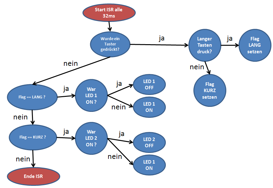

ich habe eine Frage zu einem Diagramm für eine state machine.
Eine ISR wird alle 30ms ausgelöst und ein Taster wird abgefragt.
Bei einem langen Tastendruck soll LED1 toggeln
Bei einem kurzen Tastendruck soll LED2 toggeln
Ist das Diagramm so wie ich es gezeichnet habe korrekt?

Ich finde - nein.
FlagLang FlagKurz muessen irgendwo wieder zurückgesetzt werden. Sonst
flackern die LED's nur so vor sich hin.
Und den Rest hat MAC und Falk schon geschrieben.
z.B. -> Wo geht Dein Automati z.B. nach "Flag kurz setzen" oder "Led 1
On" als nächstes hin ?

Hinter "Start ISR alle 32ms" darf es nicht heißen "Wurde eine Taste
gedrückt?". Wenn die Taste inzwischen wieder losgelassen wurde, läßt
sich das nämlich gar nicht feststellen. Sonst müßte der Tastendruck
einen Interrupt auslösen. An der Stelle läßt sich also nur die Frage
"Ist eine Taste gedrückt?" beantworten.

Eine state machine besteht aus Zuständen, die man z.B. durch Kreise
symbolisiert, in die man diese dann hineinschreibt.
Der Übergang zwischen Zuständen, die transitions, werden durch Pfeile
symbolisiert, die Bedingung für den Zustandswechsel ordnet man dann dem
jeweiligen Pfeil zu.
Was du gezeichnet hast, ist tatsächlich eher ein Flussdiagramm, dass in
dieser Form auch nicht besonders leicht lesbar ist.
Such hier in der Artikelübersicht mal nach State Machines oder
Zustandsautomaten, da wird das schön anhang einer Ampelsteuerung
erklärt.
Es gibt eine etwas andere Notation, wenn man nach UML arbeitet, wird
gerne bei komplexeren meist objektorientierten Ansätzen genommen. Ist
für deinen Fall aber sicher nicht nötig, also, hier suchen und neu
anfangen.
Langsam.
Wenn das zb auf den Tastenroutinen vom PeDa beruht, dann geht das
durchaus.
Ansonsten ist natürlich der ganze Kreis "war es ein langer Tastendruck"
recht sinnfrei. Denn genau da besteht ja die Problemtik am ganzen. Die
PeDa Routinen erledigen das. Allerdings hat er nicht gesagt ob er da was
benutzt, oder ob er selber die Tasten auswertet.
