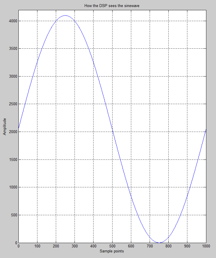

Weil du in der Regel an einem DAC keine negative Spannung ausgeben
kannst. Daher musst du deinem Sinus einen Offset verpassen, damit du
nach oben und unten gleich viel "Luft" hast. Man sollte daher den Offset
auf die hälfte der maximalen Amplitude legen. Das wäre bei dir 4096/2 =
2048.
Weil du nun deinem Sinus einen Offset verpasst hast kannst du natürlich
nur noch die halbe Amplitude ausnutzen und das sind wieder 2048.
DB schrieb:
sin(2.0*PI*x/32)*2048    +    2048;
              Amplitude      Offset
Im Anhang habe ich mal einen Matlab Plot angehängt welcher genau das
zeigt. Die Frequenz wäre aber eine andere, soll hier nur zum
verdeutlichen sein.
