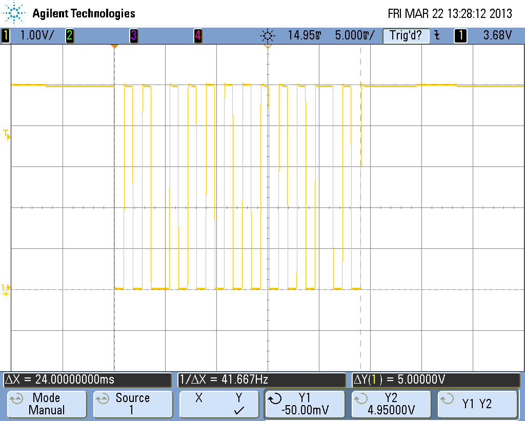

Ich arbeite immer noch mit AVR-Studio 4.19, da ist so ein Manual in der
Hilfe dabei.
Der TSOP wie im Datenblatt angeschaltet sollte so funktionieren.
Den Code hatte ich vor einiger Zeit mal auf einem Mega8 getestet und hat
funktioniert.
Schon mit einem Oszi geschaut ob aus dem TSOP wirklich was herauskommt?
OP #3103156
Hallo Hubert,
im Dateianhang siehst du das da wirklich was rauskommt :) Ich denke so
sollte das aussehen. Es ist auch ein RC5 Code das ist sicher. Aber ich
denke ich muss diesen : TCNT0 Timer anders beim ATMega ansprechen. Das
Register heist glaube ich anders aber ich schaue gleich im Datenblatt.
Dann habe ich noch die PORTs entsprechend konfiguriert:
void init_Portpins (void)
  DDRB  = 0xFF;  // pull-ups default
  PORTB  = 0xFF;  // ouputs driven high
  DDRA  = 0x00;  // set as Input
  PORTA  = 0xFF;  // pull-ups active
Somit kann ich an PORTA dann den Ausgang vom TSOP anschließen.
hoffentlich blinkt bald mal eine LED :D

Drücke ich nun bei meiner Fernbedienung eine beliebige Taste dann
blinken alle acht LEDs gleichzeitig auf. Die Hardware scheint zu
funktionieren es muss irgendwas anderes sein. Ich habe nochmals die
Register kontrolliert ob die anders heißen oder so aber es sind genau
die wie auch im Datenblatt...
