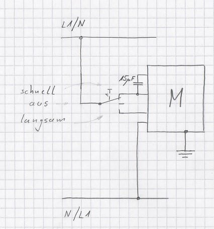

Ich hab da eine Herausforderung! Ich habe einen Elektromotor, der einen
großen Lüfter antreibt. Der Lüfter hat bisher nur zwei Geschwindigkeiten
und soll so umgebaut werden, dass die Drehzahl variabel einstellbar ist.
Sprich ich möchte die Schaltung umbauen. Laut Info des Verkäufers soll
der Motor eine Drehstrom Asynchronmaschine sein, was ich mittler Weile
nicht mehr glaube, denn ich kann nix mit der Schaltung anfangen.
Da ich erst die Info hatte, es solle eine Drehstrom Asynchronmaschine
sein, hab ich eine Steinmetzschaltung vermutet und deshalb mal die
Verdrahtung vom Schukostecker bis zum Motor nachvollzogen. Ich denke, es
ist keine Steinmetzschaltung, sondern irgendwas anderes.
Im Anhang habe ich die Schaltung mal grob skizziert.
( Schalterstellung nach oben = schnell drehen,
  Schalterstellung Mitte = aus,
  Schalterstellung unten = langsam Drehen )
Wäre toll, wenn ihr mir etwas auf die Sprünge helfen könntet, um was für
einen Motor es sich dabei handelt! :)
Was ich über den Motor weiß:
- Er wird mit 230VAC/50Hz an der Steckdose betrieben
- Er hat durch einen Schalter zwei Geschwindigkeiten
- In den Motor gehen 4 Adern rein, zuzüglich Schutzleiter ans Gehäuse
- Er hat ne elektrische Leistung von 500 Watt
- Stator: Spulen
- Rotor: "metallischer Zylinder" = Kurzschlussläufer(?)
- Keine Kohlebürsten zu sehen
- Das Motorgehäuse ist IP20
- Er hat nur eine Drehrichtung
- Der Motor hat KEIN Typen-/Datenschild
- Keine Infos zum Motor in der Bedienungsanleitung
- Abmessung des Motors: zylindrische Form, ca. 12cm Durchmesser und ca.
15cm lang
Fragen:
A) Was ist das für ein Motor???
B) Vielleicht könnt ihr mir noch sagen, was das für ne Schaltung ist?!

OP #3101778
@ Manni:
Wenns ein Drehstrom Asynchronmotor sein sollte, was ich nicht mehr
glaube, dann wollte ich den auch über einen Frequenzumrichter betreiben.
@ Flotter Motor:
Ich hab mir mal die Mühe gemacht und mit nem Multimeter die einzelnen
Adern untereinander durchgemessen. Dafür habe ich nichts abgeklemmt,
aber darauf geachtet, dass der Schalter in null-Stellung ist.
Bezogen auf meine Skizze:
Ader ganz oben  = blau
zweite von oben = braun
zweite von unten= rot
Ader unten      = schwarz
Meine Ergebnisse:
blau  gegen braun = 32 Ohm
blau  gegen rot   = 41 Ohm
blau  gegen schw. = 16 Ohm
braun gegen rot   = 10 Ohm
braun gegen schw. = 16 Ohm
rot   gegen schw. = 26 Ohm
Dabei fällt sofort auf, dass die Widerstände nicht gleich bzw. annähernd
gleich sind, was für mich endgültig dagegenspricht, dass es sich hier um
eine DREHSTROM Asynchronmaschine handelt, da dort die Wicklungen meines
Wissens nach "gleich groß" sind.
Flotter Motor! Bringt dich das weiter?

Gast #3102810
Hallo Sandra,
Ich bin schon etwas älter (>60) und habe schon ein ganze Menge von
Antrieben gesehen.
Vermutlich ist dieser 2 stufige Lüfter-Antrieb nichtmehr so ganz neu und
vermutlich tatsächlich ein Asynchron-Motor mit versetzten Polen.
Früher, so vor 50 Jahren hat man Asynchron-Motoren an einer
Lüfterkennlinie mit Regeltrafo betrieben.
Wenn Du also lediglich ein Stellverhältnis von 3:1 benötigst, könnte es
mit einem Dimmer gehen, vorausgesetzt die Last bleibt ein Ventilator.
Ventilatoren haben eine Lastkennlinie, die der Motorkennlinie bei
Spannungsstellung entgegekommen.
Wenn Du etwas anderes damit antreiben möchtest z.B. mit einer konstanten
Last, dann kannst Du die Drehzahl mit dem Dimmer etwa nur um 20%
absenken.
Probier einfach mal mit einem Dimmer.
Gruß Bernd
