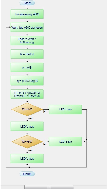

Hallo Leute,
ich muss dieses Programm in einem PAP darstellen. Würde dafür den PAP
Designer verwenden.ich wollte fragen wie ich das unten stehende Programm
am besten in einem PAP abbilden kann. Eigentlich habe ich nur probleme
mit der If-schleife. besten dank im voraus für die hilfe

Gast #3098907
Von oben nach unten ist mir auch klar. ich mach in meinen PAP eine
abfrage die da lautet ist T2>=100 ja dann LED an. Jetzt weiß ich nur
nicht wie ich weiter machen soll. Was würde bei nein hinkommen und wo
bring ich die zweite abfrage . Ist T2<= 50 und den dritten fall unter?
