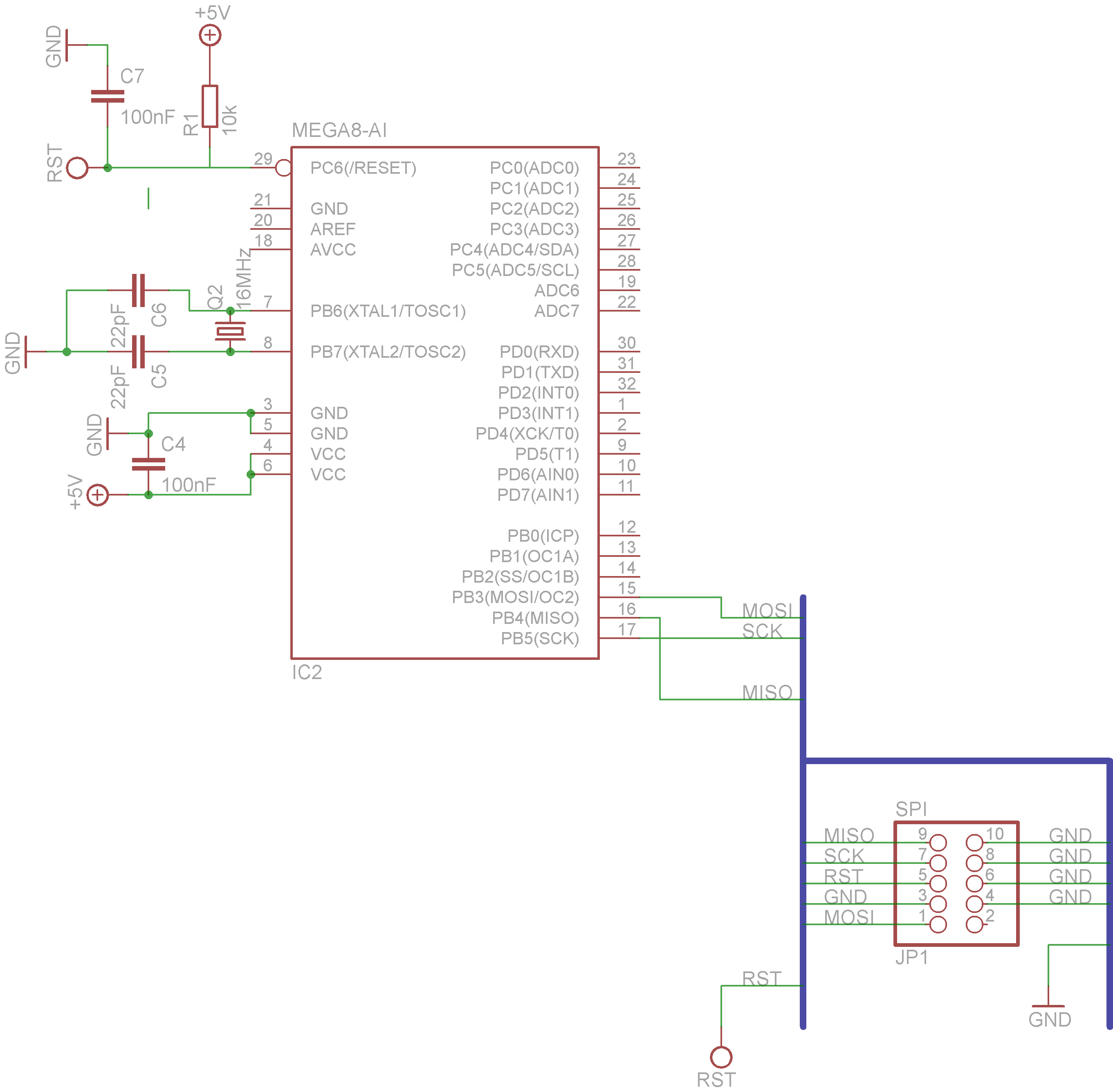

ich hab bei mir schon seit längerem einen 2 controller herumliegen mit
denen ich jetzt anfangen möchte zu programmieren. leider bin ich noch
absoluter neuling und weiss nicht wie die standardbeschaltung bei ihnen
aussehen soll. es handelt sich um einen attiny45 und einen atmega8. Wie
sieht es bei der standardbeschaltung bei den beiden aus? für den atmega8
gibt es ja viele vorlagen aber für den attiny45 finde ich nichts. im
datenblatt finde ich zwar die ganzen pinbelegungen, aber nichts zur
beschaltung.
Oder kann ich an beide einfach eine versorungsspannung legen und dann
läufts?
es geht mir einfach darum zu wissen was die beiden controller schon mal
für eine standardbeschaltung brauchen, unabhängig von dem was ich mit
ihnen machen will

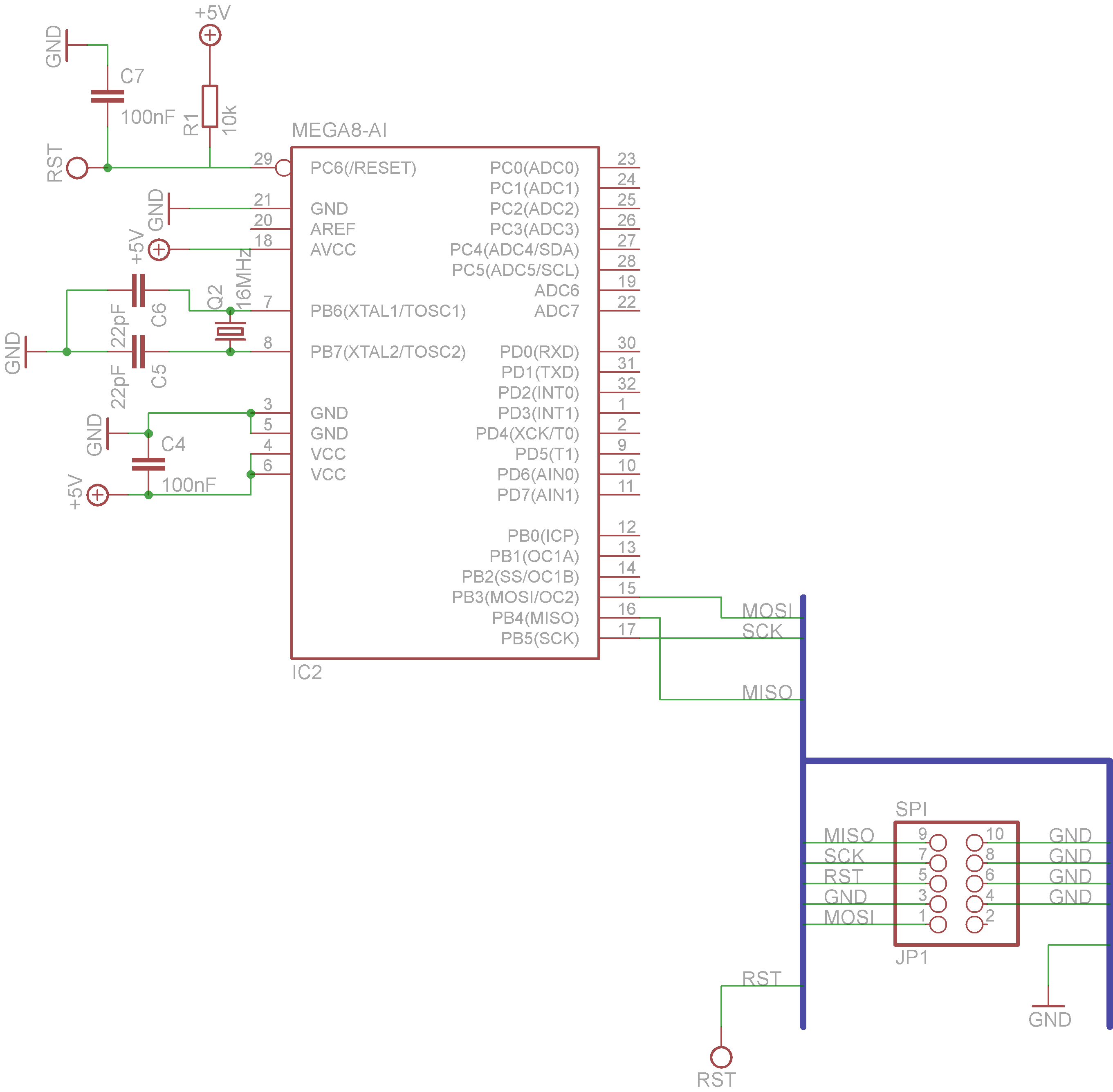

>hab mal grad aus einem bestehenden Projekt das wichtigste raus kopiert.
Und die Fehler gleich mitgenommen. AVCC und AGND werden immer
mit angeschlossen.

Hey,
bzw. ein bestehendes Projekt kopiert und die Sachen raus gelöscht^^.
>>mit angeschlossen.
Hast aber Recht, sollte mit angeschlossen werden. Ich hatte den ADC
verwendet und leider zu viel gelöscht, sry.
