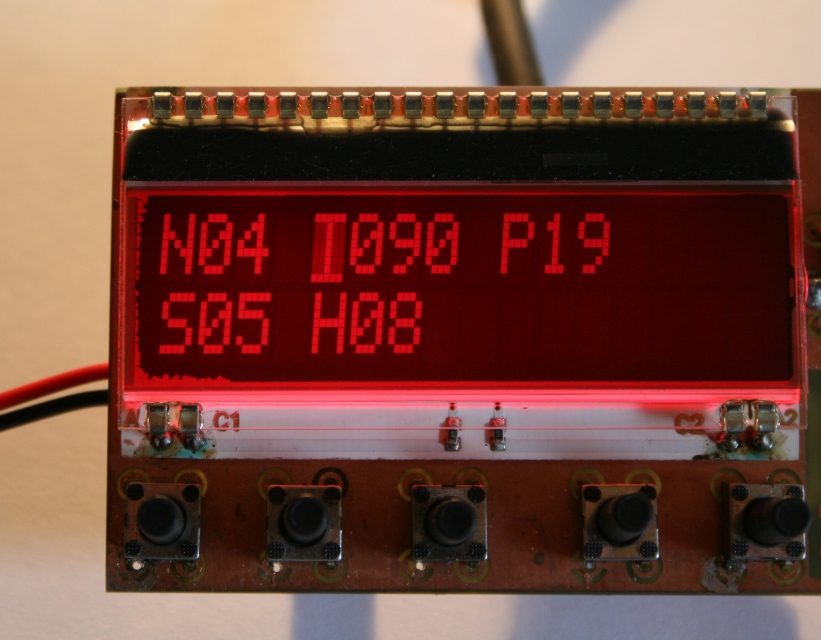

Anbei ein Foto von einem DOGM162S, das ich vor 6 Jahren verbaut habe.
Auf der linken Seite sieht man das beginnende Auflösen der LC-Schicht
(?). Außerdem fällt auf dass der blinkene Cursor (im Foto Zeile 1 5.
Zeichen) so träge geworden ist, als käme das Display frisch aus der
TK-Truhe. Läuft aber bei 20°.
Die Baugruppe hat vielleicht 20 Betriebsstunden, und war in den letzten
~3 Jahren überhaupt nicht mehr unter Spannung. Am Anfang verhielt sich
das Display völlig normal, auch bezüglich der Trägheit.
Hat auch jemand anders sowas bei DOG Displays beobachtet?
Da vergeht mir eigentlich komplett die Lust für mein nächstes Projekt
wie geplant ein DOGXL einzusetzen.
Gruß Martin

von Falk B. (falk)
@  Martin R. (solderwave)
Entweder schlechte Verarbeitung oder du hast es zu lange zu heiß
gelötet. Jedenfalls zieht es Luft bzw. Feuchtigkeit und zerstört langsam
den Flüssigkristall.
Dito.
Vielleicht nur sockeln und stecken, nicht löten, Oder WIRKLICH kurz
löten, nicht viel mehr als 1 Sekunde!

Da hast du entweder ein total mieses Display erwischt oder komplett
beschissen gelötet ;)
Die großzügigen Flussmittelreste tun dem Flüssigkristall sicher ihr
übriges...

von Martin R. (solderwave)
Hi zusammen,
danke für die schnellen Antworten!
>Läuft das System über eine Batterie oder über ein Entzteil.
>Bzgl. der Trägheit habe ich sowas schonmal beobachtet, als meine
>Batteriespannung zusammen brach.
War mein erster Verdacht, da zur Versorgung eine 3V Li-Batterie
eingebaut ist. Diese ist tatsächlich leer, aber so leer dass gar nix
mehr geht. Das Foto ist mit 3,3V vom NG gemacht.
Mein Verdacht ist eher das die Verklebung der beiden Gläser nicht dicht
ist. Wie gesagt, innerhalb der ersten Monate war kein Problem erkennbar.
Die Pins sind ja recht lang, und doch ein Stück von der LC-Schicht
entfernt, vor allem die obere Reihe. Ich würde dann eher erwarten dass
die Zerstörung in den unteren Ecken beginnt, und nicht etwa gleichmäßig
den linken Rand runter. Das DOGXL würde ich aber sowieso sockeln.
> Mach' mir keine Angst: ich hab' ein paar von den Displays verbaut.
Wie alt sind die? Kannst du mal in die Ecken schauen? :-)
Na ja, das mit dem Löten kann ich schon :-)
>übriges...
Der Grünspan hat sich merkwürdigerweise nur auf der Beleuchtungsplatine
gebildet. Wobei ich den Zusammenhang mit der LC-Schicht nicht sehe, ist
ja doch etliche mm entfernt.

von Display Experte (Gast)
sind die Kondensatoren, welche nötig sind damit das Display läuft, noch
in Ordnung?
Ev. auch mal die Kontrastwerte in der Konfiguration neu justieren.
vielleicht ändert sich das im Laufe der Jahre...
an die Kontrastbits komme ich kurzfristig nicht ran... müsste erst mal
den alten Sourcecode wiederfinden :-)
Die beiden Kondensatoren sind MLCCs, also unverdächtig.
Vielleicht täuscht mich auch meine Erinnerung, und das Display war noch
nie agiler. Ich habe eine alte Versuchsreihe wiedergefunden, wonach bei
5°C das Umschalten ca. 1s dauert, bei -15° ca. 5s. Bei +10° hatte ich
mir nur "deutlich verzögert" notiert.
Jedenfalls scheinen die DOGs für eine schnell wechselnde
Messwert-Ziffernanzeige nicht brauchbar zu sein (sagen wir mal bei
>15°). Kann mir das jemand für die aktuellen Modelle bestätigen /
entkräften?
