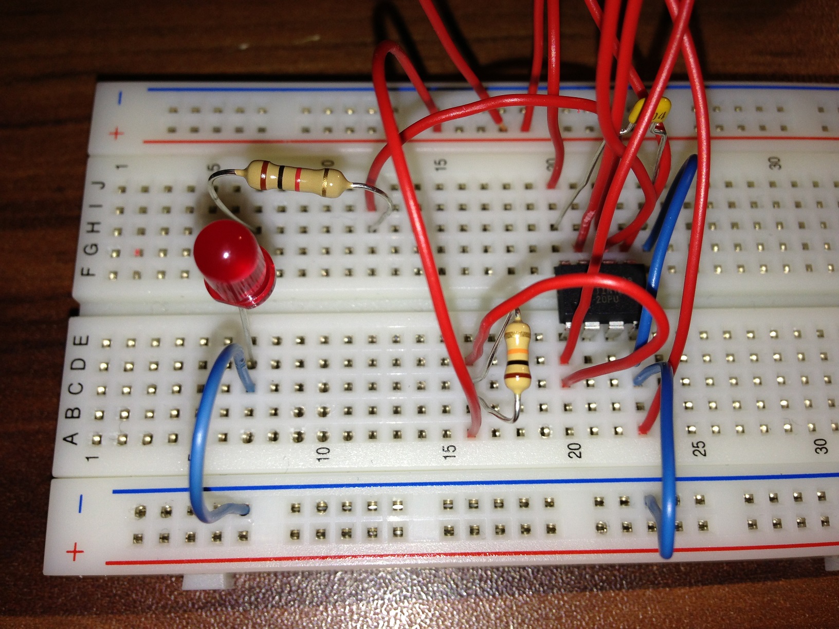

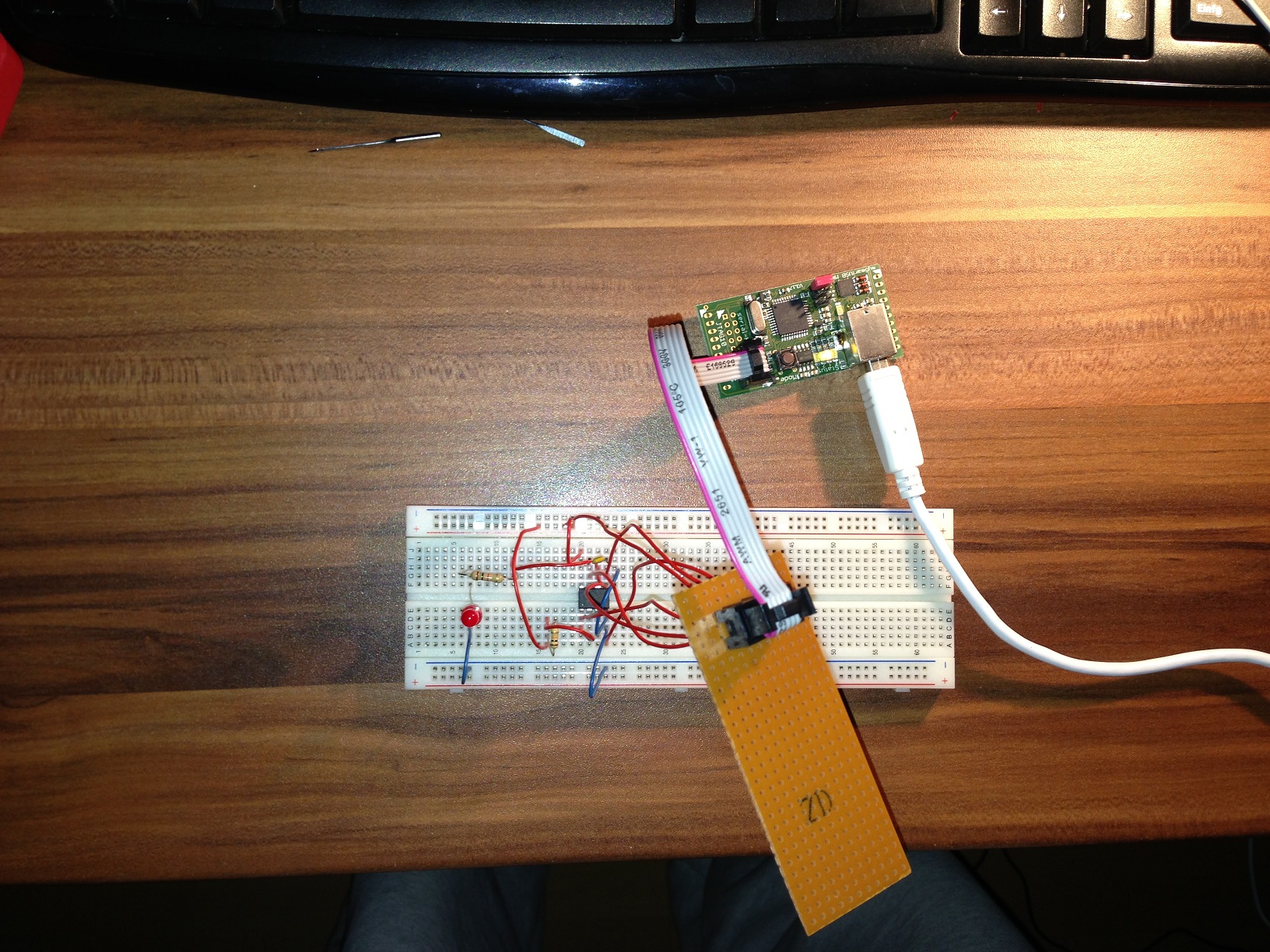

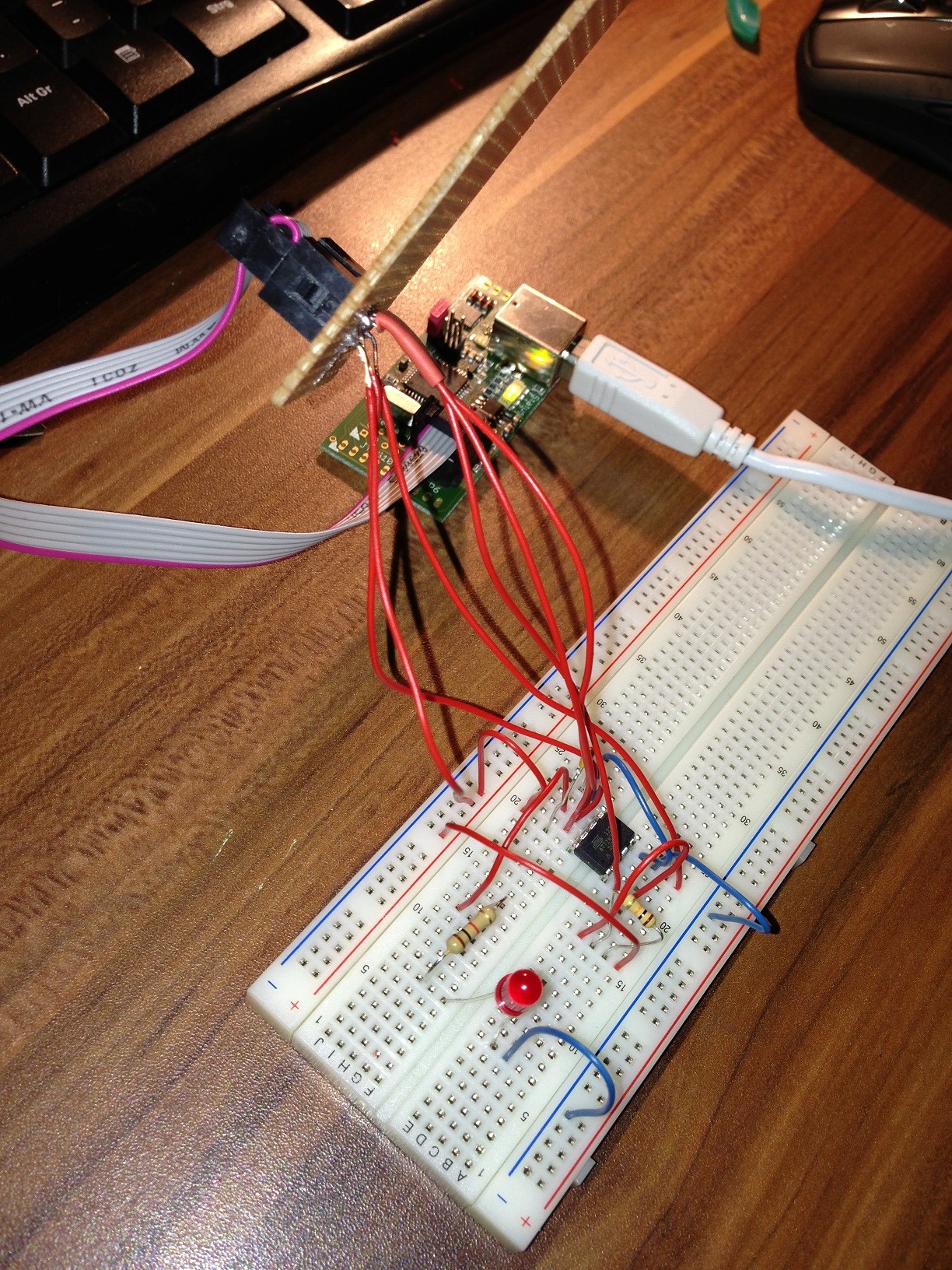

Hi, also ich bin heute ins controller porgrammieren eingestiegen und hab
bereits ganz am anfang probleme.
ich habe folgendes equipment:
-mysmartUSB mk3
-attiny45
-avr Studio5
ich wollte eigentlich nur eine led blinken lassen aber zum flashen komme
ich nicht da AVRStudio mir die meldung "Read voltage 0,0V is outside
selected device's operating range: 2,7 V to 5,5 V" liefert.
die bilder sind wegen den einfarbigen drähten wahrscheinlich nicht
leicht zu verstehen, aber anderen draht hab ich leider nicht zu
verfügung.
die Schaltung ist wie folgt aufgebaut: am reset pin liegen 5V über einem
10k widerstand. zwischen VCC und GND ist ein 100nf kondensator. am pin
PB1 liegt eine diode mit 1k widerstand an masse.
zusätzlich liegen noch 5V an Aref. MISO,MOSI,SCK,GND,VCC,Rest führen zu
einem 6pol isp wannenstecker an dem der MK3 angeschlossen ist.
beim programmieren wird die schaltung nur über den MK3 mit spannung
versorgt.
ich hab bereit mit einem Multimeter überprüft ob an VCC-GND und Aref-GND
5V anliegen und soweit schein alles in ordnung zu sein, aber trotzdem
sagt mir AVR studio, dass ich 0V am device habe.
kann mir da einer helfen?
Die Fehlermeldung bedeutet aber, dass an der Versorgungsspannung des
atiny45 etwas nicht stimmt. dort suchen. mit 0,0V tuts der atiny eben
nicht.
Solche USB -> ISP proger leiten je nach Modell die Versorgungsspannung
weiter an das target (Programmierobjekt)oder nicht.
hab jetzt folgendes überprüft:
-isp programmer wird auf jeden fall vom netbook erkannt.
- der ISP programmer versorgt den controller an VCC und Reset mit 5v
-die spannungsversorgung des MK3 von 5V auf extern gestellt und an
meinen controller eine externe spannungsversorung von 5V gelegt.
-andere USB ports vom netbook probiert.
-die ISP anschlüsse überprüft.
-hab nen anderen Attiny45 probiert.
hab noch nen atmega hier liegen der auch ein versuch wert ist.
was kann ich noch probieren? könnte es vielleicht mit einer anderen
entwicklungsumgebung funktionieren?
