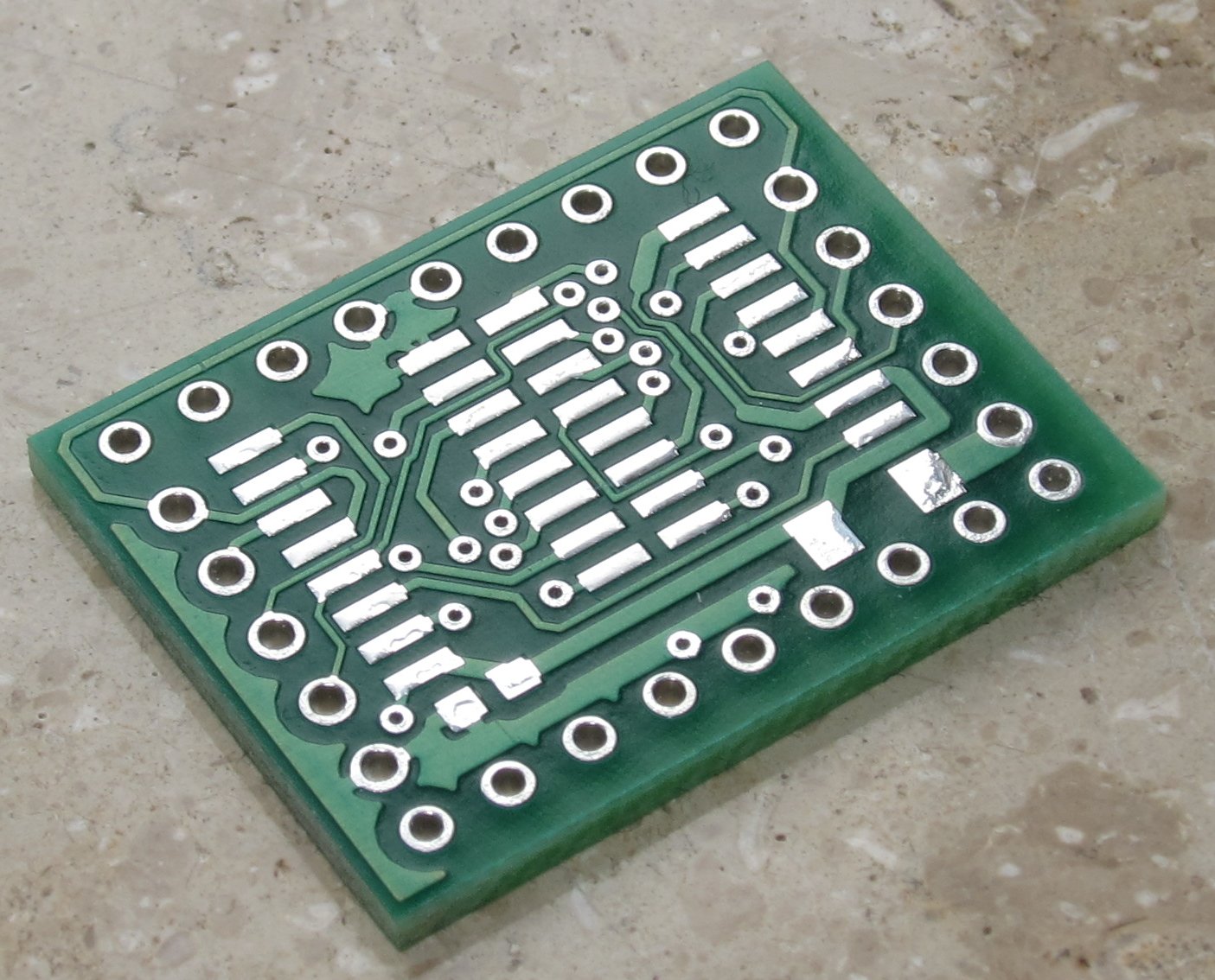

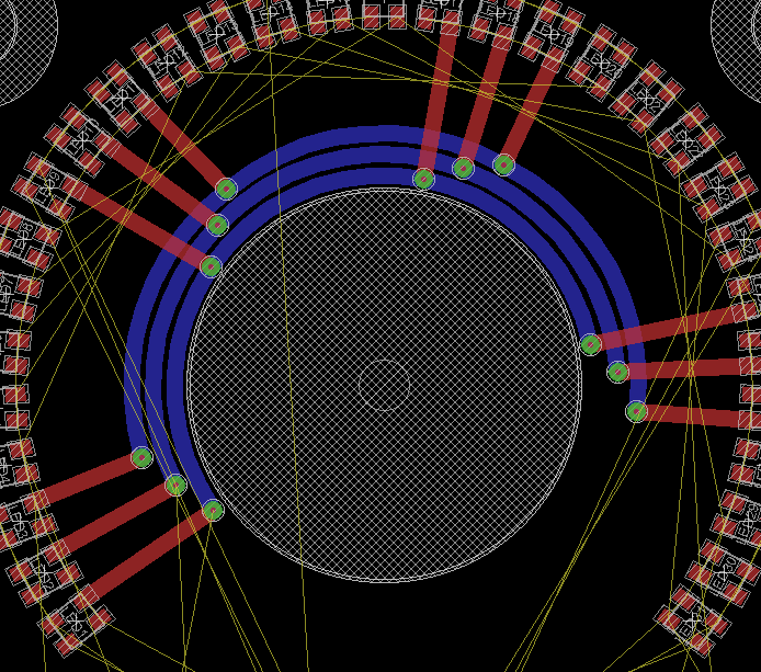

OP #3100097
> Kannst du von deiner Platine mal ein Foto machen? Eigentlich sollte da
> nichts überstehen.
so gut es eben ging...
die sind von E&K-Leiterplatten - eigentlich bin ich recht zufrieden
damit. Außerdem kann man mit dem Kupfer bis 10mil an die Kontur heran,
was später noch wichtig wird.
Aber für meine neue Anwendung hat sich eben das Via-Problem ergeben. Ich
habe jetzt limit mal auf 10mil gestellt, damit ist der Lack über den
Vias drüber. Danke für den Tip!
Was ihr so schreibt, ist das eine ganz gute Lösung.
Ich glaube eher nicht, dass E&K die von dir beschriebenen Extrawürste
hinbekommt. Habt ihr Erfahrungen?

Ich habe wohl die Anordnung nicht genau genug beschrieben.
Es sind zwei Platinen. Mein eagle-Screenshot hat die obere Platine
gezeigt. Auf der unteren Platine sitzt ein Bauteil mit leitfähigem
Gehäuse. Ohne spacer liegt die obere Platine direkt auf dem Bauteil der
unteren Platine auf und wird mit Stiftleisten verlötet. Vibrationen
gibt's da wohl eher wenig...

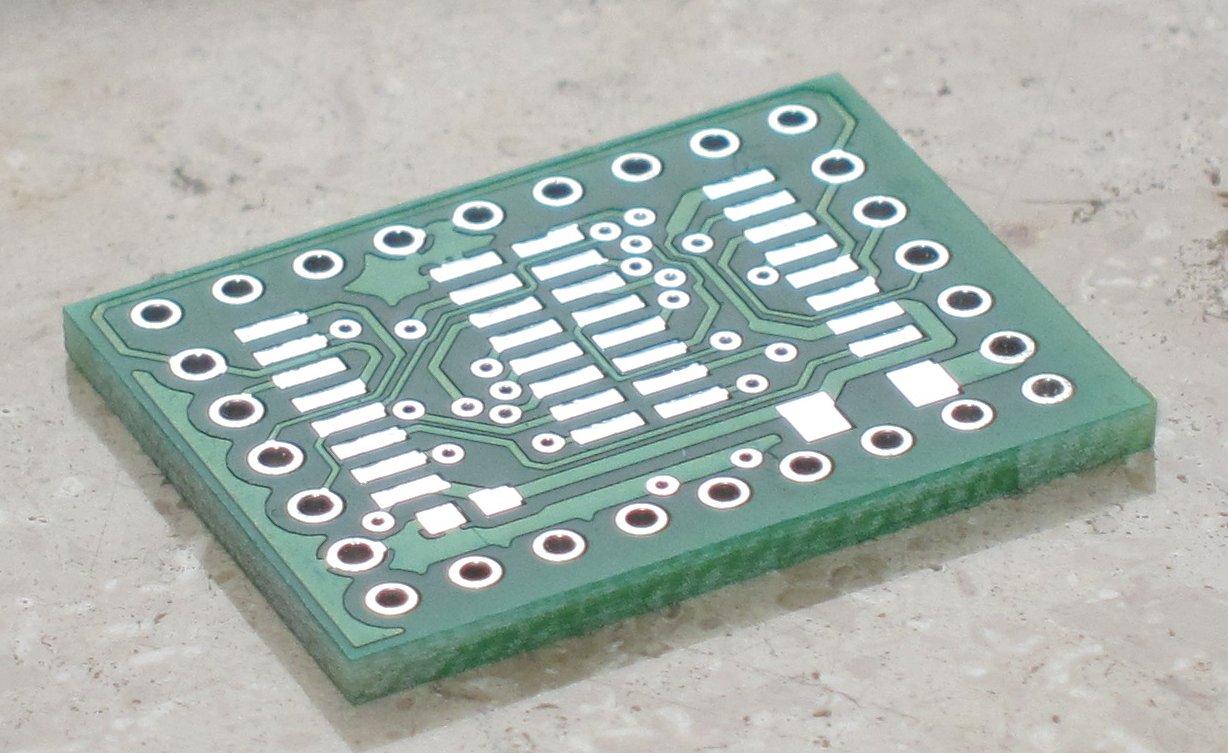

Gast #3100213
Danke!
Weißt du welche Oberflächenbeschichtung da geliefert wurde? Das sieht
aus wie heißverzinnt (HASL), dabei wird flüssiges Zinn aufgetragen und
mit Druckluft der Überschuss entfernt.
Dadurch ergeben sich meistens leicht nach oben gewölbte Lötpads, so als
würde man sie manuell verzinnen.
Im Anhang mal ein Foto von einer Platine die letzte Woche angekommen
ist. (Oberfläche HASL, Vias überlackiert)
Da kann man den Höhenunterschied hoffentlich erkennen.
Lötlack SK10 ist wie gesagt nur ein aufsprühbares Flussmittel und bildet
keine stabile Lackschicht wie z.B. der Bestückungsdruck.
Alternativ, wenn es eh nur ein Bauteil betrifft: Ein Streifen
Isolierband oder Kapton-Klebeband (sehr dünn und hitzebeständig) oben
drauf?
