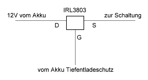

ich möchte wie im Bild ersichtlich, eine FET als Relais / Schalter
Ersatz nehmen.
Der Tiefentladeschutz gibt solange Spannung auf das Gate (ca 11 bis
13,6V) bis ca 10,6 V Akku Spannung unterschritten werden.
Ich hab das Problem das der IRF3803 von den vorne anliegenden ca. 12V
hinten nur ca. 9,5 Volt durchlässt.
Bin leider den Umgang mit FETs nicht gewohnt.
Gibt es vielleicht ne bessere Lösung ???

In dem Fall nimmt man einen pMOS mit der Source an den Eingang.
Ausgeschaltet ist der, wenn das Gate dann Eingangspotential hat und
niederohmig wird er, wenn das Gate an Masse liegt.
Die Spannung am Gate des IRL3803 muss lt. Datenblatt so um die 2,5V
höher als an Source sein. Deine Beschreibung hört sich so an, als wenn
du am Gate nur 12V anlegst.

hmmm das scheint ja schon das Problem zu sein .... mehr Spannung am Gate
bekomm ich leider nicht zusammen.
Gibst ne Alternative was den FET angeht ?

Ja, einen entsprechenden P-Kanal Typ (-> HildeK). Das wirft dann die
Frage auf, was du als Ansteuerungssignal zur Verfügung hast?

Das Ansteuersignal sind liegt zwischen 10,6 und 13,9 V DC.

Du kannst auch den IRL3803 in die Masse-Leitung (Source an Akku, Drain
an Last) legen oder eben einen P-Mos verwenden und das Steuersignal
invertieren.
Ohne weitere Information (Was ist das für ein Steuergerät, welche Last
muß geschaltet werden?) kann man nix genaues sagen.

Nun, ein FET ist eben kein idealer Relaisersatz. Wenn genaue Daten
nicht bekannt sind, ist ein "echtes" Relais meist die beste Lösung.

IR3316S tät ich verschlagen. Da aber immer nochniemand weiss, um welche
Ströme es sich handelt...

Hallo Forum,
ich werds nun doch mit einem Relais machen.
Aber danke an alle die sich Gedanken gemacht haben!
