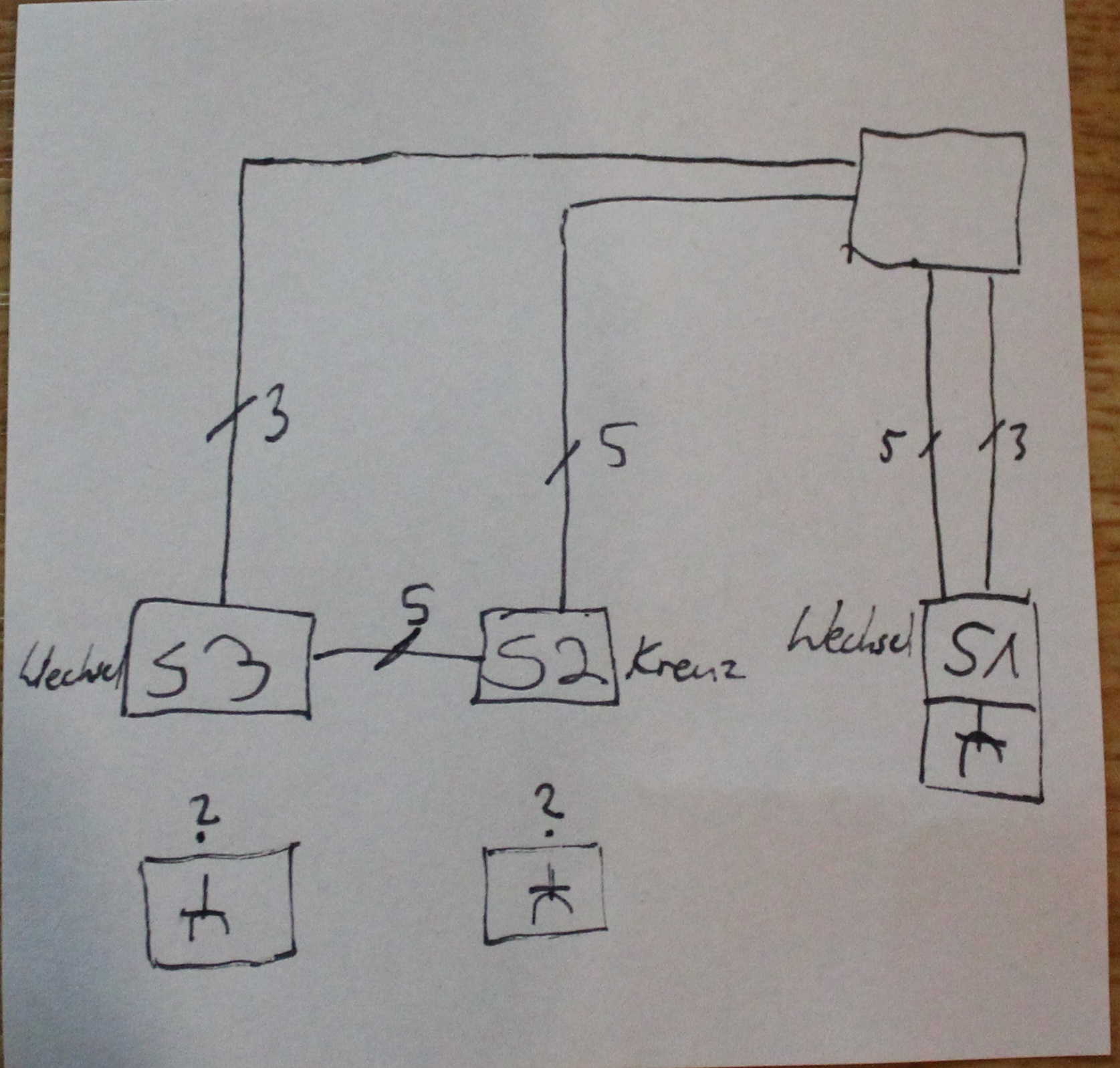

Ich würde vorschlagen, ich zeichne später mal einen Plan der aktuellen
Verkabelung. Vielleicht komme ich so auf eine Idee. Ich poste ihn dann.

Mal unabhängig von der Verkabelung hatte ich eine Idee:
Ich lasse die Kreuzschaltung  bestehen und hänge dahinter in Reihe den
Dimmer (mit externem Poti, wird über µC gesteuert). Der Mikrocontroller
müsste dann nur erkennen, wann das Licht wieder eingeschaltet wird,
nachdem es aus war und den Dimmer dann auf 100% setzen.
--- Schalter --- Schalter --- Schalter --- Dimmer --- Lampe
                                            -Poti-  <-- von µC gesteuert
1. Jetzt müsste ich nur irgendwo ein Poti nachahmen (Optokoppler PWM?)
2. Müsste ich irgendwie abfragen, ob sich der Zustand der Schalter von
aus auf an geändert hat.

Ich habe hier mal die Kabel rausgesucht.
S1-S3 sind schalter. S2 ist Kreuz, Rest ist wechsel.
Von der Abzweigdose rechts oben gehts dreipolig zur Leuchte.
Wie die anderen Steckdosen an S2 und S3 verdrahtet sind, weiß ich nicht
ganz sicher. Tut aber vielleicht auch nichts zur Sache. Ansonsten muss
ich das nochmal raussuchen.
