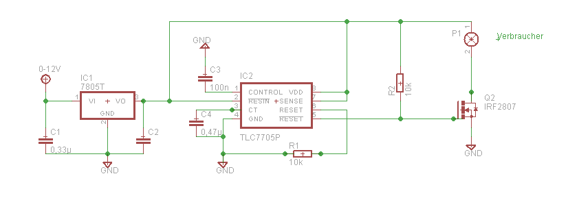

Hallo Zusammen!
Ich möchte über ein Solarpanel einen Akku laden, der dann eine Schaltung
mit einem ATMega168 und Bluetooth-Modul versorgt. Um nach längerer
Dunkelheit und damit leergesaugtem Akku beides definiert wieder
einzuschalten, habe ich einen Spannungswächter TL7705 eingebaut, der
über ein Mosfet die Spannung erst dann einschaltet, wenn der Akku wieder
ausreichend geladen ist. Funktioniert soweit, allerdings schaltet der
Spannungswächter ab und zu unkontrolliert ab. Passt meine Schaltung so,
oder hab ich da einen Bug drin?

Hallo Hochsitzcola,
was für einen Stabi verwendest du - immer daran denken das der auch ein
bisserl Strom zu Regelung benötigt. Je nach Regler können das 5 mA und
mehr sein. Besser die Spannung am Akku über einen Spannungsteiler messen
und dann deine Schaltung dahinter EIN- und Ausschalten.

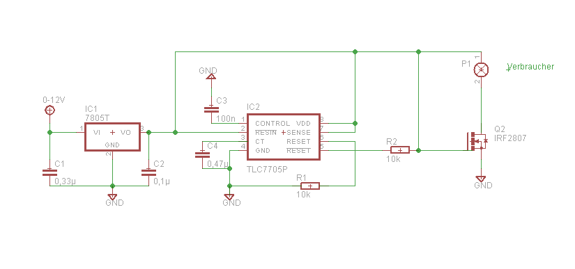

Das Solarpanel hängt parallel zum Akku direkt mit auf dem Eingang des
Spannungsreglers. (ST L7805CV)

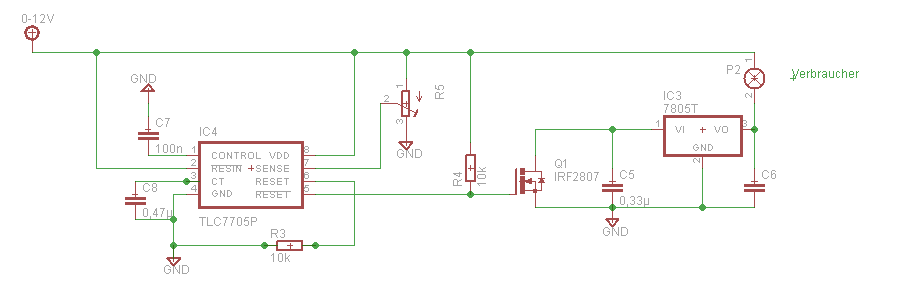

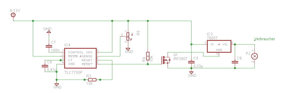

Ich habe auf dem Breadboard schnell ausprobiert, den Spannungswächter
direkt an den Akku zu hängen, und per Spannungsteiler auf Sense gehen.
Hat auch funktioniert.
Ich werde das mal aufbauen und dann probieren, ob das robuster läuft.
Anbei noch mal die beiden Varianten (im ersten Post war tatsächlich noch
ein Bug, aber nur im Bild, nicht in der Hardware)
Danke für die Hinweise!

Benutze den ATmega168 doch zur Akku Spannungsmessung. Wenn die Spannung
auf der Eingangsseite zu klein ist schaltest du die Dicken Verbraucher
per Software ab. Denke mal mit einem Spannungsteiler 10/4,7 Kohm sollte
das klappen.
zum schalten der Plusspannung für deine Verbraucher kannst du z.B. IRLML
6401 eingesetzen. Hatte ich in div. Schaltungen von ELV gesehen.

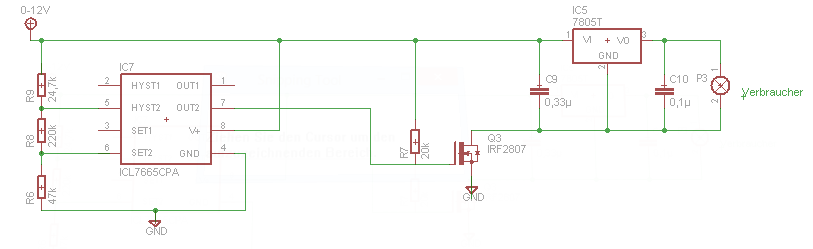

MaWin schrieb:
> ICL7665 ist besser geeignet
Zu diesem Schluß bin ich jetzt auch gekommen, da die Hysterese beim
TL7705 offensichtlich zu klein ist. Wenn der Akku langsam mit konstantem
Strom geladen wird, steigt auch die Spannung langsam. Wenn der
Spannungswächter dann erstmals den Mosfet durchschaltet bricht die
Spannung aufgrund der Last gleich wieder ein und der Spannungswächter
schaltet wieder ab. :-(
ich werd erst mal einen ICL7665 bestellen...
Hochsitzcola
