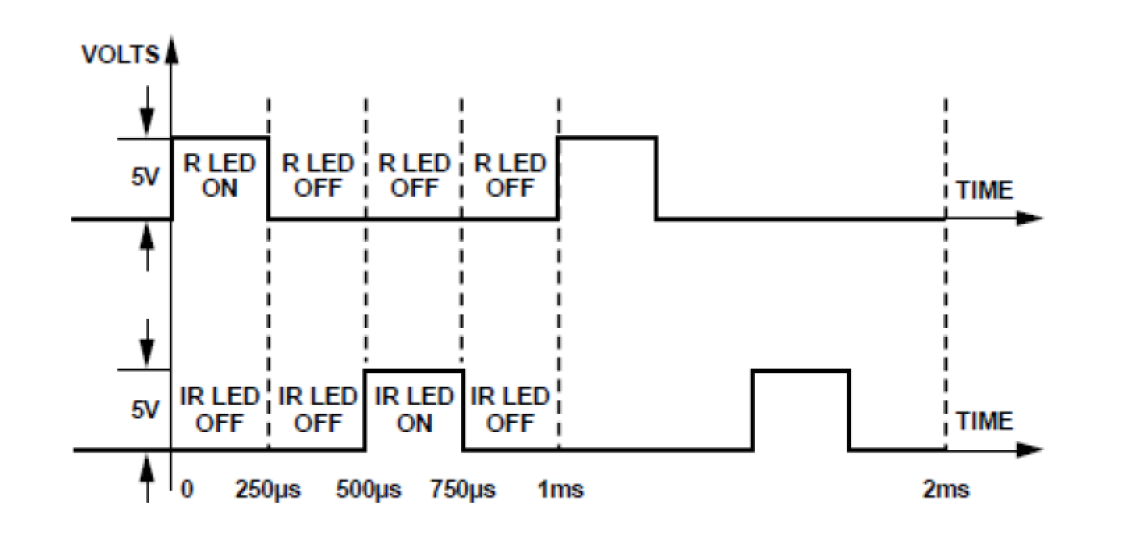

Hallo, Ich möchte mit meinem Arduino folgendes erstellen:
2 LEDs sollen getrennt von einander mit unterschiedlichen Schaltzeiten
angesteuert werden. Hab mir die Finger schon wunggegoogelt, vielleicht
hab Ihr ein Paar Tipps.
Die erste LED soll 250ms an sein , dann 750 ms aus sein.
gleichzeitig soll dabei die 2. Led 500 ms aus , dann 250 ms dann wieder
250 ms aus sein.
Dann soll der Zyklus wieder beiginnen.   Siehe Bild
Einen Timer alle 250ms einen Interrupt erzeugen lassen und in dessen ISR
die Portzustände mittels Zählvariable ausgeben.
0: LED1 ein LED2 aus
1: LED1 aus LED2 aus
2: LED1 aus LED2 ein
3: LED1 aus LED2 aus
Das kann man entweder durch ein paar If-Abfragen oder ein Array
erzeugen.
Luis schrieb:
> ja sorry ich meint mikrosekunden
Ok, ändert aber am Prinzip nichts. Schau halt in die Arduino Hilfe oder
ins Datenblatt wie du einen Timer zum laufen kriegst.
Benutzt du denn auch das Arduino Framework oder nur die Hardware?
