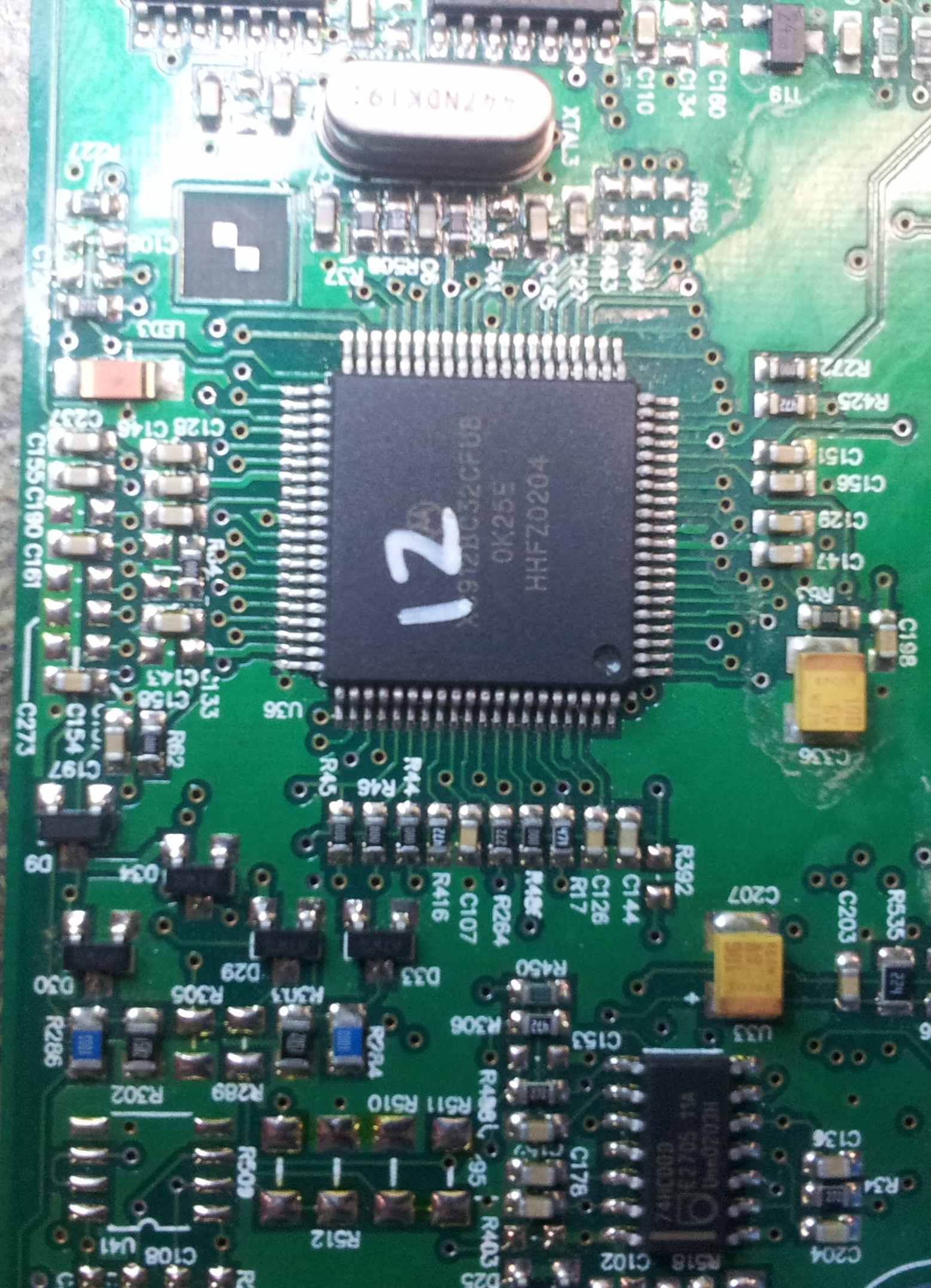

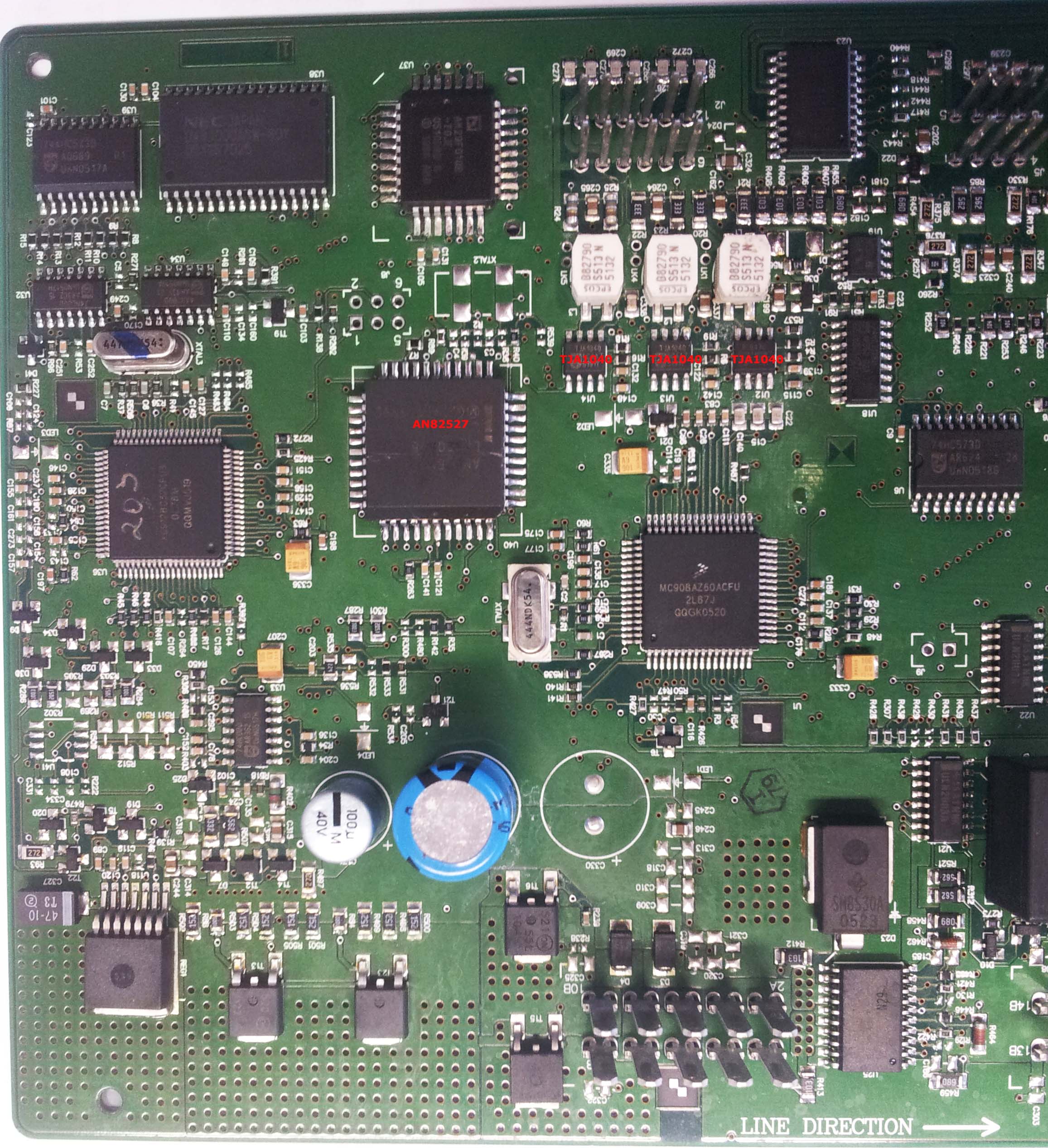

Habe hier ein Modul von einem LKW und an dem Modul laufen die 3
verschiedene CAN BUS zusammen. Leider erkennt das Modul auf dem CAN BUS
welche Klima, Standheizung Front Modul und HeckModul dran sind die
Standheizung und KLime nicht mehr. Wie kann es also sein das auf dem
gleichen BUs manche STeuergeräte erkannt werden die anderen aber nicht ?
Welches Bauteil ist dafür verantwortlich ?

OP #3101063
Ja moment, Diagnose hab ich alles schon gemacht.
CODIERUNG 100% OK
weil mit einem anderen Bodycomputer (das Teil das ich fotografiert hab
geht alles.
Daher es muss an dem Modul selber liegen...
an dem TJA 1040 liegt es auch nicht weil den hab ich schon gewechselt
auch der AN82527 ist ok hab ich auch schon versucht

OP #3108308
Wie schon gesagt die Diagnose ist kein Problem, der Tester meldet da
einen CAN BUS FEHLER im Kabel, aber es ist kein Fehler im Kabel.
Ich habe einen CAN Logger aber ich muss mir noch die ID raussuchen.
Aber so oder so ist klar es liegt an dem Modul welches ich fotografiert
habe,
der Orginal Tester kommt da nicht weiter.

OP #3108548
ja aber diese Antworten bringen uns ja nun wirklich nicht WEITER !
STELLGLIEGDIAGNOSE ??? Was soll das denn nun? DAS IST DOCH VÖLLIG am
Thema vorbei.
Fakt ist das am Modul der Mikrocontroller relativ sicher defekt ist.
Da kann man mit irgendwelchen Test und STellglieddiagnose noch solange
rumspielen, bringt nix.
