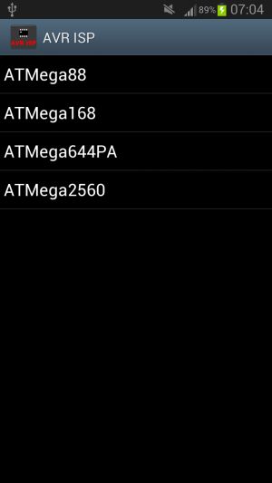

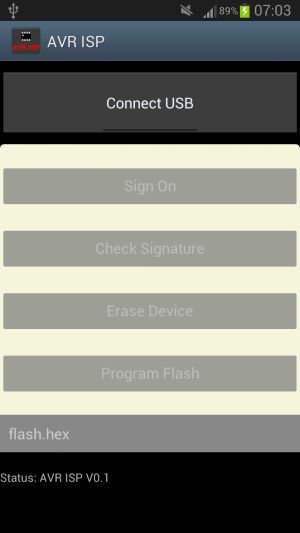

Habe eine kleine Android App geschrieben um AVR Mikrocontroller
über die USB-OTG Schnittstelle zu flashen.
Die Software unterstützt das STK500v2 Protokoll.
Android Smartphone war in meinem Fall ein Galaxy S3.
Als Programmieradapter habe ich den mySmartUSB light für 16 Euro
verwendet.
Ein original AVRmkII funktioniert damit nicht!
Man benötigt auch noch einen USB-OTG Adapter
Im Moment kann man nur den Flash Speicher beschreiben.
HEX Datei wird vom Root der SD Karte gelesen.

Für mich ist das ganze ganz interessant, aber welche Controller kann man
damit alles programmieren?
Und wird es ein Update geben sodass man auch den AVRisp MKII verwenden
kann?
Viele Grüße
Jonas
von Peter Z. (hangloose)
Im Moment nur die 4 Mikrocontroller vom Screenshot.
Hab aber vor noch weitere Typen zu unterstützen.
Warte aber erstmal auf Feedback ob es bei anderen auch problemlos
funktioniert. Danach werde ich weitere Parameter der xml Dateien
einpflegen.
Nein der mkII wird leider nicht unterstützt
Prinzipiell sollten alle Programmer mit cp2102 oder ftdi Chip
die das STK500V2 Protokoll beherschen funktionieren...
Habe aber nur den mySmartUSB light getestet.

von Demel (Gast)
Hab es gerade auf einem Nexus 7 und dem Sony Xperia S getestet, mit
folgendem Ergebnis:
Der Programmer wird auf beiden Geräten erkannt. Kontrollerauswahl, Erase
usw, klappt alles. Nur ich kann kein Programm aufspielen, weil weder das
Nexus 7 noch das Xpera S eine SD-Karte haben. Beim Nexus kommt nicht
einmal die Auswahl "Program Flash". Die erscheint zumindest beim Xperia,
aber die Datei kann ich nicht finden. Wo muss denn die Datei abgelegt
werden, wenn man keine SD-Karte hat.
Zur Oberfläche: wäre es machbar die Mikrokontrollerauswahl auch direkt
vor z.B. "Sign On" einzufügen?
Check Signature bricht ja mit einem Timeout-Failed ab, wenn nicht der
richtige Kontroller erkannt wird, das ist etwas irritierend. Könnte man
da nicht schreiben: falsche Signatur/Prozessor oder sowas?
Dann noch etwas zum mySmart Light. Wenn man mit dem Programmer verbunden
ist und Connect USB -> Sign On -> Check Signatur durchgeführt hat, wird
das Target nicht mehr freigeben und das Programm läuft nicht, auch wenn
man Disconnect USB macht. Ist das beim mySmart Light normal?
Gruß, Demel
