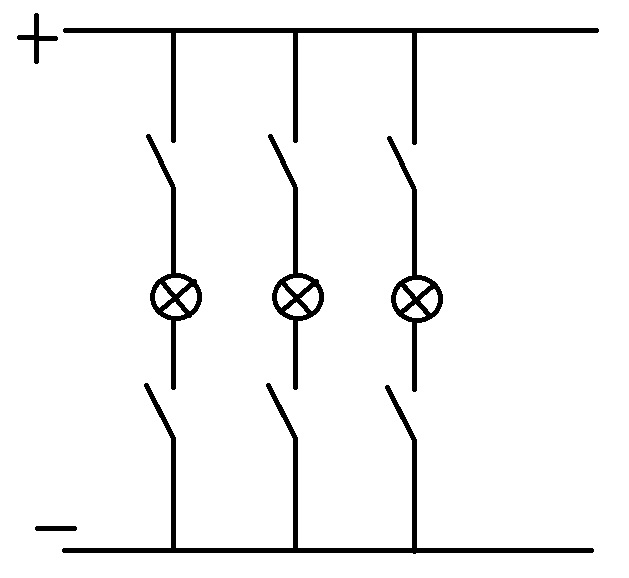

Ich muss für ein Spiel den Zustand der LED's abfragen.
ich habe 5 LED's mit ähnlichem Schaltungsaufbau. Schalter gibs es 9Stk..
Es werden welche in Reihe und Paralel geschaltet.
Diese Skitze ist die vereinfachte.
Die oberen Schalter (+ an LED) bekomme ich über den 74HC08 abgefragt.
Was ist mit dem unteren Schalter (- an LED), kann ich da einfach nen
ULN2003A zw. LED und 74HC08 setzen?
Oder gibt es da was einfacheres?
Etwas was gleichzeitig den + und -  abfragt?
Ziel ist es alle Schalter so zu schalten das alle LED's an sind und dann
ein Transisor mit Last geschaltet wird.

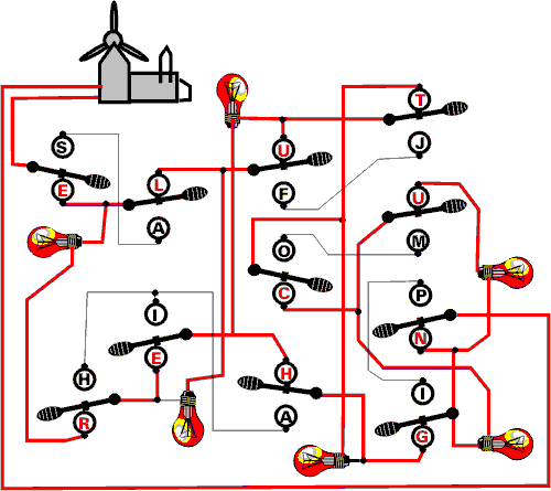

Ich muss die schalter leider auf + und - verteilt haben. Hier mal was
ähnliches als Bild.
ES IST NICHT MEINE SCHALTUNG, ABER ÄHNLICH!!!!
Wenn hier alle Schalter richtig stehen (+  UND -) sind alle  lampen an,
in meinem fall LED's und eine transistor solll eine last schalten, quasi
als belohnung :)

Du könntes parallel zu allen LED (oder auch in Reihe) einen Optokopler
schalten. Die Ausgänge der Optokopler mit Pullup versehen und UND
Verknüpfen.

> Hier mal was ähnliches als Bild.
Das Bild ist keineswegs ähnlich, sondern wäre eine vollkommen andere
Aufgabenstellung.
Da du das offenbar nicht erkennst, hilft nur, deine komplette Schaltung
und Aufgabenstellung aufzuzeichnen, mit LEDs an Stelle der Glühbirnen
damit man die Vorwiderstände und Stromrichtungen auch sieht.
Vermutlich gibt es vollkommen andere Lösungen aus deine schon dir selbst
zu kompliziert vorkommende, beispielsweise eine
Gesamtaufnahmestrommmessung der Schaltung zur Auslösung des Relais.
Aber man wird nie wissen, ob die Lösung taugt, wenn du zu faul bist,
deine wahre Aufgabe aufzuschreiben.

Kommt darauf an, wo Deine Vorwiderstände sitzen und ob die erste oder
die zweite Schaltplanvariante zutrifft...
Falls Vorwiderstand und LED eine Einheit bilden, also direkt verbunden
sind, könntest Du einfach oberhalb und unterhalb der
LED-Widerstand-Einheit abgreifen.
Die Signale oberhalb (+) einem schwachen Pull-Down versehen.
Die Signale unterhalb (-) mit einem schwachen Pull-Up versehen.
Zum Zusammenfassen der Signale - je nach Inhalt der Bastelschublade -
z.B.:
 - die oberen Signale per NAND zusammenfassen und die resultierenden
Signale mit den unteren Signalen per (Wired-)OR verknüpfen
 - die unteren Signale mit NOR verknüpfen und das Resultat mit den
oberen Signalen per AND verknüpfen
 - einen µC nehmen, die internen Pull-Up/Downs einschalten und die
Verknüfung per Software machen
 - oder oder oder...
Je nach Verschaltung können evtl. auch die oben genannten
Pull-Up/Down-Widerstände teilweise oder ganz entfallen.

Optokopler klingt gut, die Spannungsversorgung  ist erst da wenn die LED
leuchtet und schaltet dann frei, da bin ich garnicht drauf gekommen :)
Manche Lösungen sind so einfach ...
den kann man ja gut für 3V - 4,5V nehmen oder?: TLP521-4GB DIL 16

Optokoppler bestehen im tiefsten Inneren aus 1 LED und 1 Fototransistor.
Die LED braucht einen Strom, durch diesen Strom stellt sich dann eine
Vorwärtsspannung im Bereich um 1,5-2,5V ein. Man betreibt
Optkoppler-LEDs also mit Strom, nicht mit Spannung! So eben, wie
"normale" LEDs auch...
