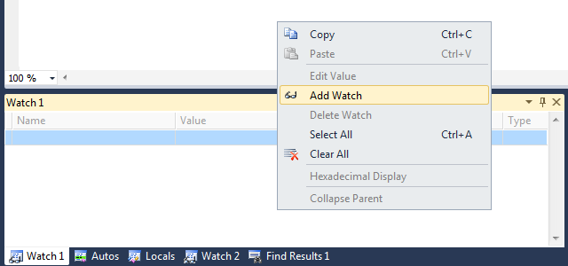

Ich habe leider keine Ahnung, wie man Variabeln überwacht :S
Falk Brunner schrieb:> Dann solltest du das Lernen. Das WATCH Fenster ist dein Freund.
Ja, das habe ich schon gesehen, aber ich krieg' da irgendwie keine
Variabel rein?
Falk Brunner schrieb:> Rechte Maustaste, Add Item, Namen eintragen
Das habe ich natürlich schon versucht :)
Allerdings tut sich da bei mir nix..
Abgesehen davon heisst es bei mir Add Watch aber ich denke das läuft
aufs gleiche raus..
Gruss
