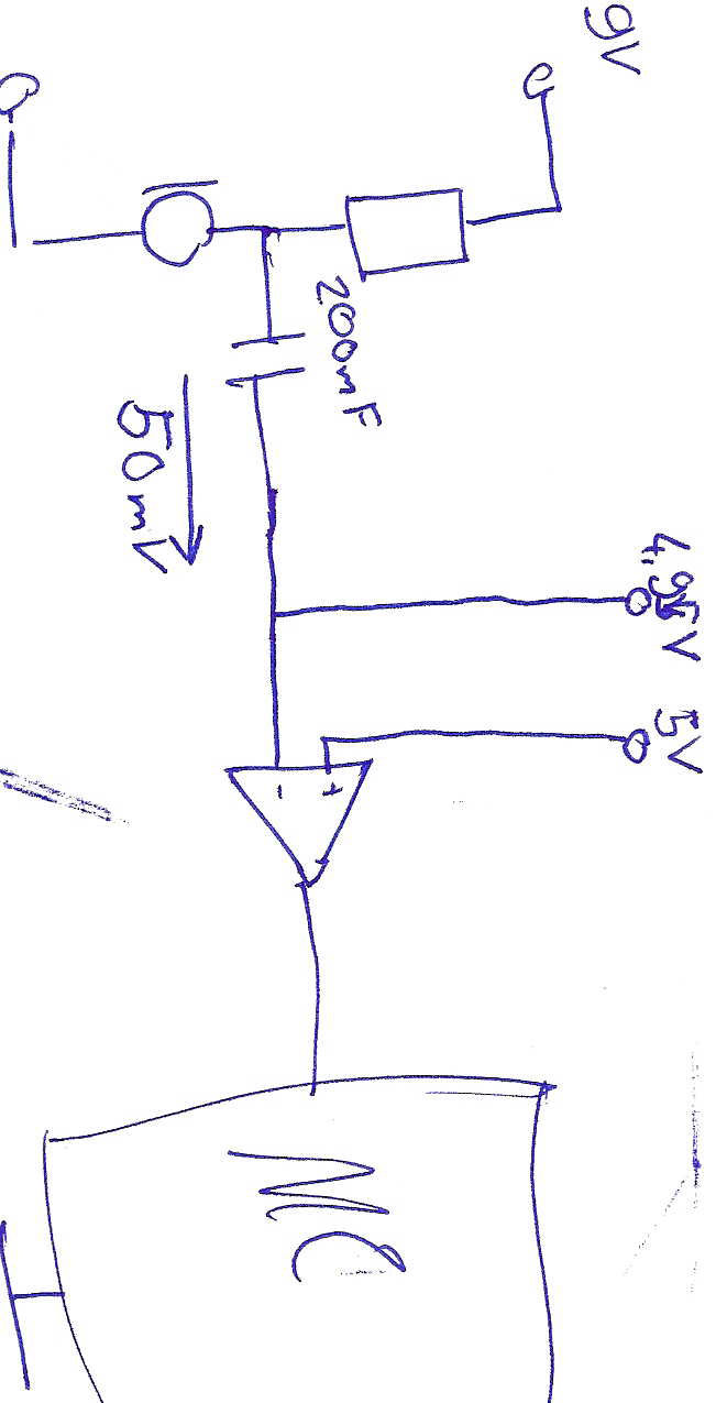

Wie "genau" arbeitet ein Komperator
Gast #3101940
Tob schrieb:
> Hallo,
> ich habe einmal eine 5V Spannung und einmal eine 4,95V Spannung. Ich
> würd gern wissen ob der Komperator überhaupt so genau arbeitet. Oder ist
> das von Komperator zu Komperator unterschiedlich?
> Danke
Ja, der arbeitet so genau.
Das kann der, da kennt der nix.
Besonders Genaue arbeiten sogar noch genauer.

Moderator (Firma: Titel) Persönliche Seite #3101950
Tob schrieb:
> Komperator
Du meinst eigentlich einen Komp-A-rator.
Mit welcher Spannung willst du "den" Komparator eigentlich versorgen?
Es gibt da nämlich einen Wert im Datenblatt, der heißt
Gleichtakteingangsspannungsbereich oder für die englischkundigen unter
uns "Common Mode Input Voltage Range". Und der gibt an in welchem
Bereich sich die Eingangsspannung bezogen auf die Versorgungsspannung
bewegen darf.
Gast #3101998
Tob schrieb:
> Dann könntet ihr mir ja gleich sagen ob die Schaltung Unfug ist.
Affirmative! Die Schaltung ist Unfug!
Wenn sowohl + als auch - Eingang des Komparators an die beiden
angegebenen Spannungen festgenagelt werden, kannst du dir den 'vorderen'
Teil mit Mikro, Ko, und R sparen.
Moderator (Firma: Titel) Persönliche Seite #3101999
Tja, wenn man wüsste...
Welcher uC ist das?
Atmel-uCs haben evtl. schon einen Komparator eingebaut...
Was soll mit der Schaltung erreicht werden?
Moderator (Firma: Titel) Persönliche Seite #3102024
Du solltest die Vergleichsspannungen besser so erzeugen:
             Vcc
             100k
              o-------  +Komp
             100k
             Vcc
             100k
 Mic --||-----o-------  -Komp
             99k
Dann ist nämlich die Schaltung ausreichend hochohmig und der Impuls
könnte durchkommen...

#3102168
Tob schrieb:
> Klatschalter
> Bei einem Klatschgeräusch wird ca. 50mV geliefert. Müsste ab 50mV dem MC
> dann ein Signal geben aber überhaupt keinen Plan wie.
Ich denke, da siehst Du die Baustelle am falschen Ort. Da würde ich
als erstes das Mikrosignal verstärken, z.B. mit einem OPV oder auch
einem einzelnen Transistor, dann gleichrichten und dann erst an den
Komparator schalten. Dann hat man eine eindeutig definierte Schaltung.

Gast #3102198
Harald Wilhelms schrieb:
> Tob schrieb:
>> Klatschalter
> Gruss
> Harald
Und auch mal eine Aufnahme des Klatschens zB in Audacity ansehen und
überlegen was der Komparator bei einem solchen Signal macht;-)
#3102311
Hab sowas vor Urzeiten mal entworfen. Es funktionierte am besten mit
einem Hochpass (bzw Transistorvorverstärker mit ungewöhnlich kleinen
Emitterkondensatoren) der im Endeffekt das Signal (zusammen mit dem
Tiefpasseffekt des Elektretmikrofons) auf ein Band im unteren
Ultraschallbereich filterte, mit genug (aber nicht zuviel! Ein
Händeklatschen ist im Hochtonbereich erstaunlich laut, siehe Oszilloskop
:) Verstärkung und einem HC14..
Nachtrag: kann mich nicht mehr erinnern ob ein Detektor vor dem HC14 war
oder nicht.
