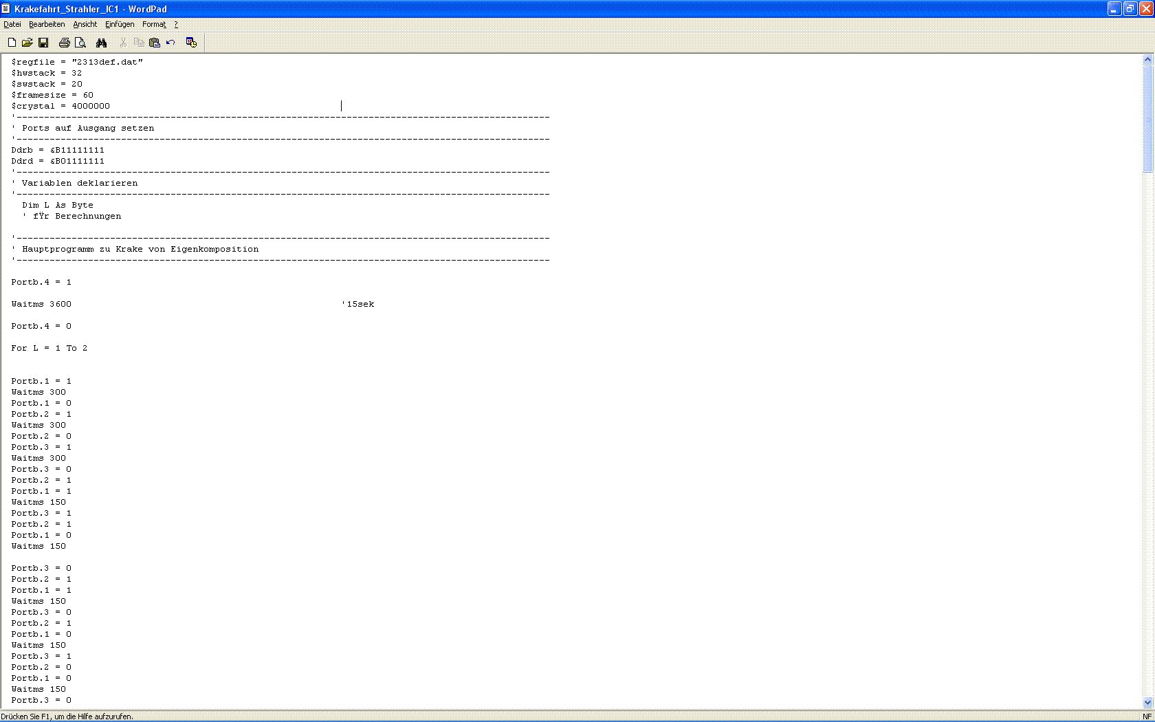

>Im Anhang das Programm für das Lauflicht.
Was soll der Unsinn mit dem Screenshot? Häng dein C-File an.

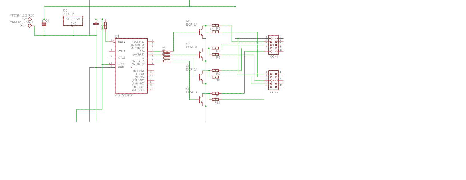

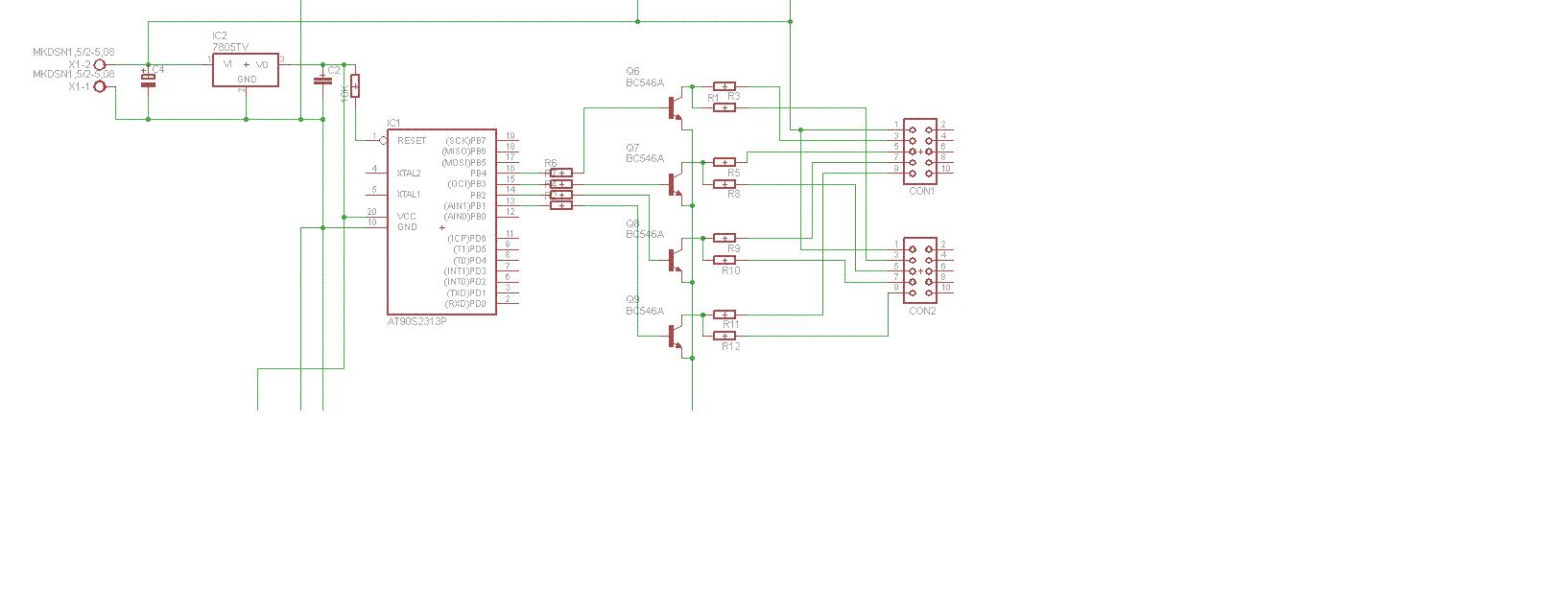

von Krakeman (Gast)
Hier der Ausschnitt, eigentlich simpel...
von Krakeman (Gast)
Sync schrieb:
> Wie wird das denn synchronisiert?
nur durch die "ms" der beiden, in den Programmen festgelegt.
von Alexander S. (esko) Benutzerseite
Krakeman schrieb:
Wie groß ist C4, C2?
Parallel zu C4 sollte nochmal 100nF sein.
Wie groß ist die Spannung vor dem LM7805?
Krakeman schrieb:
> C4 und C2 100nF, Ue = 13.2 V
In dem Schaltplan ist C4 ein Elektrolytkondensator, aber egal.
Mach mal parallel zu C4 einen Kondensator mit 4700 µF.
von Karl H. (kbuchegg)
Und an den Tiny, direkt an die Anschlüsse Vcc - Gnd noch einen 100nF
drann.
von Daniel J. (theend)
$crystal = 4000000                                          ' Achtung: Taktfrequenz per Fusebits auf 8 MHz einstellen!
fusebit gesetzt?
was ist eh nicht verstehe, wieso auf 8 mhz stellen, und dann Bascom
mitteilen das er auf 4 mhz läuft?
waitms 3600 sind im übrigen nicht 15 sekunden.
Ddrd = &B01111111
unnötig, weil portd nirgends verwendet wird.
Portb.3 = 0
Portb.2 = 1
Portb.1 = 1
Waitms 150
Next L                                                      '10300ms
Portb.2 = 0
Portb.1 = 0
am ende der ersten Schleife wird portb.2 und 1 eingeschaltet. dann
springt er zur ersten stelle der Schleife und schaltet dort nochmal
portb.1 auf high dann low, und portb.2 auch. Meinst du das diese LEDs
"hängen"?
Dann sollte das "Next L" unter portb.1 = 0 stehen.
