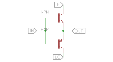

Moin,
ich wüsste gerne wie man elektrisch einen Wechsler baut bzw. wie man
sowas nennt, damit ich danach suchen kann. Im Anhang habe ich mal
dargestellt wie ich es mache. Allerdings ist es ja so, dass beim
Umschalten ein Transistor öffnet während der andere noch nicht ganz zu
ist, also kurz ein kleiner Kurzschluss entsteht - oder?
Gibt es eine Art Wechsler der mir an den Ausgang mal VCC und mal GND
legt?
Danke Leute schon im Voraus!
LG
B
Gast #3102651
Das darf nicht passieren. In solchen Umschalt-ICs, die es für
verschiedene Ströme gibt, ist darum meist ein Schutz gegen
"shoot-through" eingebaut. Die Komplettschaltung gibt es für
verschiedene Ströme.
Google mal nach "Half H-Bridge".

Erstmal DANKESCHÖN!
Sehr viele gute Begriffe die mir schöne google-Ergebnisse gebracht
haben. Da ich allerdings nur Ströme schalten will, also kein Ton
verstärken will, werde ich mal nach H-Brücken-ICs suchen.
Auf ElekKompend... ist meine Schaltung als "Ruhestromlose Endstufe mit
sehr geringer Verzerrung" aufgelistet. Also dürfte ich die doch so
betreiben oder kommt es in meiner Konstellation doch zu diesem
"shoot-through" wenn ich Pech habe? Ich denke mit einem IC habe ich den
geringsten Aufwand, Platzbedarf und alle nötigen Schutzmaßnahmen(?).
LG
B

Natürlich kannst du die so betreiben aber wie immer: Wenn man Pech hat
knallts nicht nur, dann funkt es auch. Sprich: Du müsstest es
testen/messen ob es für dich ausreichend ist.

lass dich nicht kirre machen: bei dieser Schaltung kann kein shoot
through auftreten.
Shoot through würde bedeuten, dass es bestimmte Kombinationen von
Eingangs- und Ausgangsspannung gibt, in der beide Transistoren
gleichzeitig leiten. Diese Kombinationen gibt es für deine Schaltung
aber nicht.
Damit der npn leitet muss aber IN um 0,7V über OUT liegen, damit sperrt
der pnp.
Damit der pnp leitet, muss IN um 0,7V unter OUT liegen, damit sperrt der
npn. Es gibt also einen Bereich von ~1,4V für IN, in dem beide
Transistoren sperren, und außerhalb dieses Bereichs leitet garantiert
nur einer der beiden.
Die Schaltung hat andere Nachteile: der Ausgang wird nie ganz an VCC
herankommen (er bleibt immer mindestens 0,7V unter IN) und auch nie ganz
an GND (er bleibt immer mindestens 0,7V über IN).
Wenn du sie als Endstufe für analoge Signale verwenden wolltest, würde
sich das "Totband" von 1,4V in Form von Übernahmeverzerrungen bemerkbar
machen (bei Polaritätswechsel des Ausgangsstroms muss sich IN immer erst
1,4V weiter bewegen, bevor sich am Ausgang was tut).
Ob diese Nachteile von Interesse sind, hängt von deiner Anwendung ab.
Aber mit shoot through wirst du sicher kein Problem bekommen.
Die CE-Strecke ist keine Diode ;) Uce_sat kann durchaus unter 100 mV
sein (je nach Transistor usw). Aber ganz ran an Vcc und GND kommt man
damit nicht, richtig.
Das ist richtig, betrifft aber Endstufen mit Transistoren in
Emitterschaltung. Die Transistoren werden hier in Kollektorschaltung
verwendet. Solange IN innerhalb des Bereichs der Versorgungsspannung
bleibt, werden die Transistoren nicht sättigen -> U_CE wird hier nicht
kleiner als 0,7V werden (außer die Last selbst zieht OUT dahin).
Sollte IN Spannungen außerhalb des Versorgungsspannungsbereichs
annehmen, kann tatsächlich alles mögliche passieren (z.B. Zerstörung des
Transistors durch zu große Basisströme).
