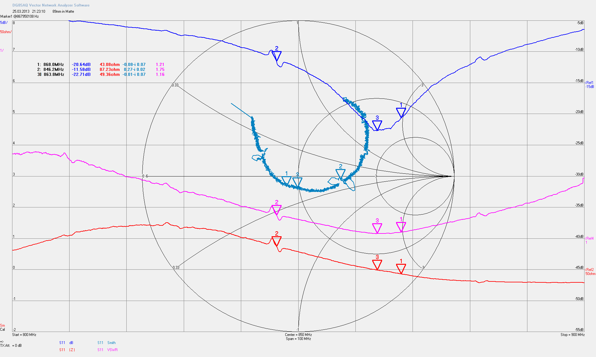

Hallo allerseits,
anbei ein Bild vom VNWA.
Das ganze ist eine Patch-Antenne für 868MHz an 50 Ohm.
Blau = S11 5dB/Div
Rot = |Z| in 50 Ohm/Div
Magenta = VSWR 1/Div
Marker 1 = 866MHz
Marker 2 = Minimum S11
Die Frage ist nun: Würdet ihr bei dem Stand weiter optimieren? Ich bin
derzeit bei einer Mechanisch sehr einfachen Konstruktion ohne
Anpassungsnetzwerk und will eigentlich keine weitere Komplexität
reinbringen. Das ganze wird dann in größeren Mengen gefertigt.
Nebenbei noch eine Frage: Was haltet Ihr von Marker 2? Was könnte das
sein? Kalibrierung ist es nicht.

Bei Marker 2 hast du irgendeine Einstrahlung; mein VNWA zeigt das auch
gelegentlich. Hänge den mal an eine richtige große Antenne und du
staunst...

Thomas K. hat Recht,
Das ist schon gut so, wie es ist.
Weiter optimieren heisst auch immer, dass das "Fenster" in dem die
Optimierung stimmt, immer schmaler wird.
Dann wird es irgendwann praxisfremd, denn beim Einbau der Antenne in ein
Gerät, gibt es Umgebungseinflüsse, die nicht berechenbar sind.
Daher lieber nicht das allerletzt dB rausholen, sondern stattdessen eine
"zahme" Antenne haben, die etwas unempfindlicher auf Einflüsse reagiert.
Marker 2 sieht aus wie irgendwelche schwachen Resonanzeffekte.
Die sind aber im Maßstab betrachtet eher klein = forget it...

das ganze ist schon in der typischen Einbausituation gemessen. Die
Umgebung hat in der Tat einen ordentlichen Einfluss! Die
Resonanzfrequenz hat sich dadurch um 20MHz im Vergleich zu "Luft"
verschoben.
@Thomas K.: Nunja, ist ja leider nicht genau drum rum, weil meine
Nutzfrequenz ja bei Marker 1 liegt.
Woran ich grade noch dran bin, ist der Imaginärteil von Z: Den müsste
ich über die Breite des Patches doch eigentlich einstellen können.
Leider finde ich nirgends eine gute Beschreibung wie ich 0,15j in eine
brauchbare Änderung der Patchbreite umrechne und wie sich das auf den
Realteil auswirken würde. Kann mir hier jemand weiterhelfen?

Nun ja, ich korrigiere auf "FAST mittig um die gewünschte Frequenz
herum" ;)
Aber auch bei 868 MHz zeigt dir deine Messung eine Anpassung von besser
als -20 dB an, das ist ein wirklich guter Wert. Rechne dir einfach mal
aus, wieviel an Leistung da nur verloren geht!
Ich bezweifle etwas, dass es da eine einfache Formel gibt...hast du die
Antenne vorher per PC simuliert? Auf die Art und Weise lässt sich
schnellsten bestimmen, woran du schrauben müsstest (wenn das Modell und
die Simulationsparameter stimmen).
Allerdings: In der Regel ist man mit einer Anpassung besser -10 dB
zufrieden, das hast du locker unterboten. Sofern du nicht die
Anforderungen hast noch besser zu sein (dann würde mich das
Anwendungsgebiet interessieren), bringt dir eine weitere Verbesserung
aus Sicht von Aufwand zu praktischem Nutzen nicht mehr wirklich viel.

Ein kleiner Hinweis für den Serienentwickler:
Das VSWR ist nur ein Parameter einer Antenne, und dessen Optimierung
manchmal nicht mal der entscheidende für der Performance in der
Großserie.
Ein 50 Ohm Widerstand hat ein ausgezeichnetes VSWR...
Bei dieser Patch-Größe / diesem Frequenzbereich würde ich mir eher
Gedanken um die Bandbreite / Umgebungsempfindlichkeit im Verhältnis zu
erreichenbarem Gewinn und Abstrahlcharakteristik machen, auch in Bezug
auf Serienstabilität / Reproduzierbarkeit.
