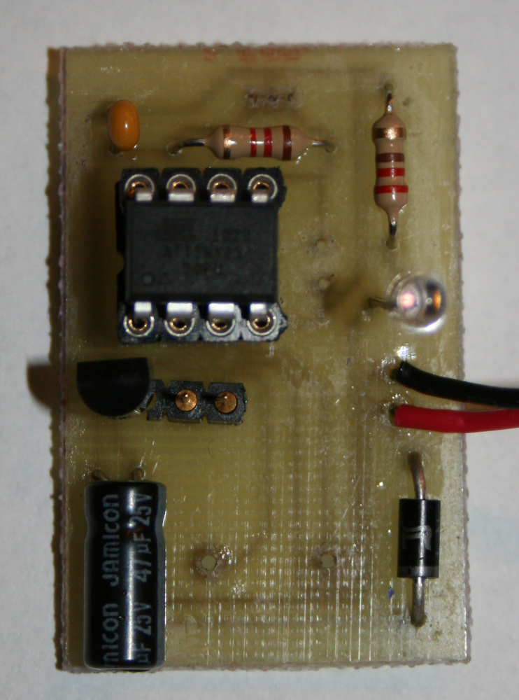

Ich habe ein kleines Problem mit einer Platine, welche ich mir ätzen
lassen habe. Ich bastel nebenbei an einer kleinen Platine eines
Kühlschranktür alarms. Dieser soll aussen am Gehäuse angebracht werden
und mittels Hallsensor einen Magneten an der Tür detektieren. Magnet da
- Tür zu, Magnet weg Tür auf. Eigentlich ein einfaches Funktionsprinzip.
Ich hatte mir vorher alles auf dem Steckbrett zusammengebaut und es
funktionierte auch sehr gut.
Nun habe ich mir in fummeliger Arbeit mein erstes Platinendesign
zusammengezimmert und ätzen lassen. (man muss dazu sagen ich habe weder
irgendetwas in Sachen Elektrotechnik gelernt und daher sieht das Design
vermutlich sehr suboptimal aus) Nachdem ich nun einige Teile aufgelötet
habe wollte ich kurz die Schaltung ausprobieren bevor ich den Hallsensor
auflöten. ich habe dann  aber feststellen müssen, dass der Tiny immer
wieder neustartet sobald ich den Anschluss des Buzzers auf High (zb. Pin
6, PB1 am Tiny)  setze. Der Buzzer ist über zwei Pins am Tiny, da ich
zur noch nicht genau wusste ob ich einen Buzzer mit integriertem Treiber
auflöte oder einen ohne. (Um den ohne Treiber lauter zu bekommen, sollte
dieser dann abwechselt die Pins auf High/Low gesetzt werden).
Lange Rede kurzer Sinn mit aufgelötetem Buzzer (oder auch LED) an diesen
Pins (5/6) und sobald ich einen der beiden auf high setze, startet der
Tiny neu. ich finde einfach keinen Kurzschluss oder dergleichen. Hab ich
einfach nur etwas bei der Beschaltung vergessen, fehlt ein Bauteil, was
ich aus Unwissenheit vergessen hab? Ich würde mich freuen falls einer
der Alteingesessenen einmal kurz auf den Schaltplan gucken könnte. Wie
gesagt ich hab nix dergleichen gelernt und versuche mich grad nebenbei
etwas einzulesen und denke ich hab einfach irgendetwas übersehen :(
Vielen lieben Dank für jede Hilfe
Stefan

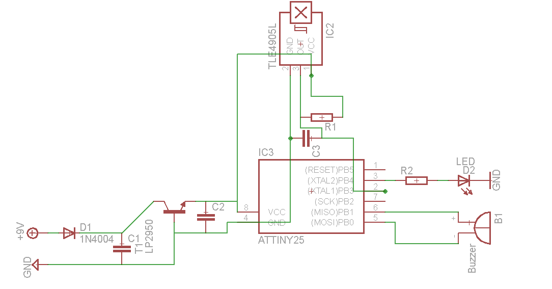

Gast #3102730
Hi Stefan,
man sieht nur ein Layout und Fotos deiner Platine. Ein richtiger
Schaltplan wäre wohl angebracht, um Fehler in der Schaltung ausschließen
zu können (oder hast du direkt das Layout erstellt?).
Viktor

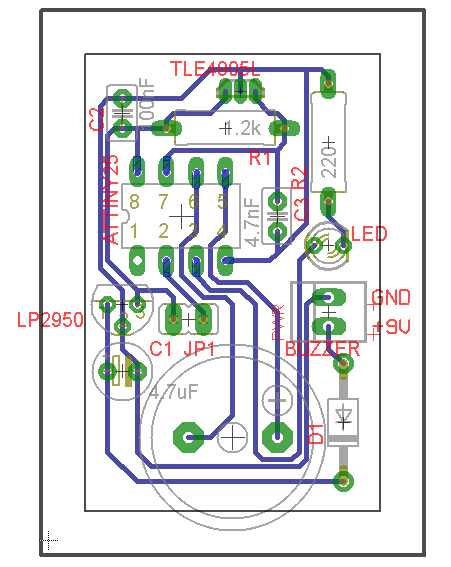

Gast #3102732
Stefan Schipp schrieb:
> sollten doch angehängt sein?
> zumindest wird es bei mir dort angezeigt.
> Stefan
Du hast das Platinenlayout angehängt.
So wie ich das sehe hast Du einen 4,7µF Kondensator vor dem
Spannungsregler, ich sehe aber keinen 100µF Stützkondensator an der
Spannungsversorgung ?
Welche Spannungsversorgung nimmst Du und was ist mit Brownout usw. usf.
Also mal komplett posten:
1. Schaltplan (NICHT das Layout)
2. Programm (komplett)
3. Versorgung
4. Gibt es Unterchiede zwischen Steckbrettaufbau und jetziger Platine ?
Dann sehen wir weiter ;-)

#3102814
keks schrieb:
> wieso liegt denn der RESET Pin frei in der Luft ?
Der hängt nicht frei in der Luft, sondern hat intern einen Pullup. Das
reicht normalerweise auch.
In der entsprechenden AN steht zwar drin, daß man zur Sicherheit einen
externen Pullup anschliessen kann, aber zwingend ist das nicht. Schadet
aber eben auch nicht und ein 10K Widerstand kostet fast nichts. Aber es
ist unwahrscheinlich, daß es daran liegt.
> 3. Versorgung geht über einen 9V Block und anschliessender Voltage
> Regulator (LP2950) auf 5V.
Das ist die schlechteste Variante einer Batteriestromversorgung.
Ein 9V-Block hat eine vergleichsweise geringe Kapazität und bei voller
Spannung werden 4V am Spannungsregler verbraten.
Den kannst du auf 6V leerlutschen, damit regelt der 2950 zwar noch, aber
der Innenwiderstand steigt. Damit wird bei den hohen Strömen, die der
Buzzer zieht, eine Unterspannung erreicht, die den Controller resetten
kann.
Und dann geht es wieder von vorne los.
Besser sind 2 Mignonzellen. Aber dann hast du wahrscheinlich ein Problem
mit dem Hallsensor, der 5V möchte. Den könntest du aber auch durch einen
Reedkontakt ersetzen, was in Bezug auf den Sleepmode noch einen
Riesenvorteil hätte.
Häng da mal ein Netzteil ran. Wenn es damit funktioniert, hast du den
Fehler gefunden.
Auf deiner Platine ist zwar ein 100nF-Kondensator drauf. Der ist aber
arg weit entfernt vom Controller. Löte da mal einen direkt dran,
diagonal unter dem Chip. Daran könnte es auch noch liegen.
mfg.
OP #3102854
Der tipp scheint schon mal recht gut zu klappen. Wenn ich zuvor PIN 5&6
mit einer LED belegt hatte, leuchtete diese Kurz auf und das System
startete neu. (Quick & Dirty test mit einem Verbraucher). Mit einem
Kondensator direct an VCC/GND des Tiny läuft es schon etwas runder er
stürzt nicht immer ab sondern nur sporadisch alle 8-10 Tests, kann man
dieses Verhalten noch anderweitig positiv beeinflussen, anderer
Kerko/Elko mit höherer Kapaztät? (der 100nF Kondensator liegt doch aber
sehr nahe am VCC-Pin, ich finde ihn gar nicht sooo weit weg ;))

Anbei nochmal kurz ein schneller Schaltplan. Hoffentlich halbwegs
verwendbar und nicht mit zu vielen Fehlern behaftet.
Schon einmal vielen Dank für den ersten Tipp
Stefan
