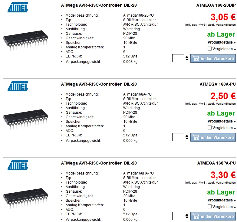

Moin, Moin,
könnte mir jemand bitte den Unterschied beim den 3 verschiedenen
ATMEGA168
erklären ?
Thx
Joe

von Werner (Gast)
Joe schrieb:
> den 3 verschiedenen ATMEGA168 erklären ?
Steht alles in den Datenblättern:
ATMEGA168-20PU: 2.7 bis 5.5V
ATMEGA168A-PU:  1.8 bis 5.5V
ATMEGA168PA-PU: 1.8 bis 5.5V, 28-pol. Dip, picoPower
Gemeinsam haben sie max. 20 MHz, -40 bis +85°C, 28-pol. Dip

von Thomas E. (thomase)
Eurogruppen-Chef Djisselbloed schrieb:
> Es ging nämlich um die Unterschiede der Suffixe, zB PU und U.
Du trällerst hier nur zusammenhanglos durch die Gegend.
U direkt hinter der Nummer steht für USB. PU abgesetzt durch einen
Bindestrich bezeichnet die Gehäuseform.
> ATMEGA168 erklären
168 ist die "alte" Version mit dem grösseren Die. 2,7V-5,5V/20MHz
Dazu gehört direkt der 168V mit 1,8V-5,5V/10MHz
168P wie oben, P/PV
P steht für Picopower. Geringerer Stromverbrauch, BOD im Sleep
abschaltbar.
168PA neueste Version nach Die-Shrink, keine V-Typen mehr 1,8V-5,5V
168A BOD im Sleep nicht abschaltbar, ansonsten(fast) wie PA.
Der 328 gehört zum 168A, der 328P zum 168PA.
mfg.
