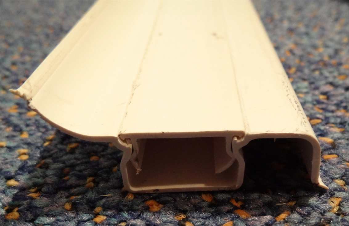

Es geht nicht um den Preisunterschied. Dünnes 0,75er läßt sich
wesentlich besser verlegen als fettes 2,5er. Gerade wenn man die Kabel
hinter Abschlußleisten verstecken muß.
von J. A. (gajk)
Das muss man sich allerdings genau ansehen bzw. die Zierleisten danach
auswählen, ob dahinter genug Raum für irgendwelche Kabel bleibt. Es gibt
Kunststoff-Randleisten, die sind im Grunde genommen optisch getunte
Kabelkanäle, da passen auch noch dickere Kabel rein. Anbei ein Bild
(Reststück) von so einem System, hab ich im Kellerflur liegen.

bei laminat gehts auch ganz gut:
http://www.krono-original.com/laminat-sockelleisten
von J. A. (gajk)
Gut, für EIN Kabel langt es gerade so. Da könnte man fast das Laminat
nicht ganz bis zur Wand gehen lassen und hätte dann Platz NEBEN dem
Laminat.
von Robert L. (lrlr)
>Laminat.
Laminat ganz bis zur Wand verlegen, machst du genau EIN mal ;-)
von J. A. (gajk)
>>Laminat.
... :-) halt nicht nur 2 oder 3 mm Platz lassen sondern 8 - 10 mm. Dann
klappts auch mit den Kabeln.
