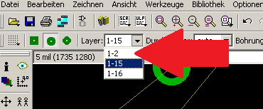

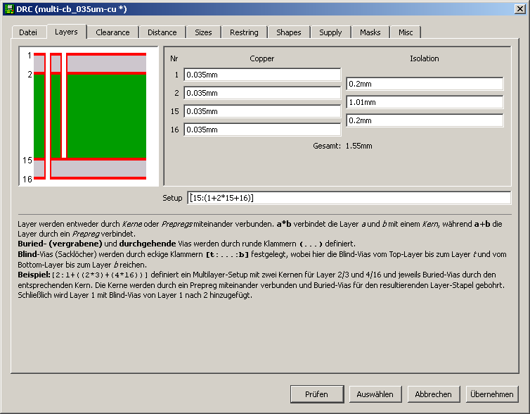

ich plane eine 4-lagige Platine mit normal durchgehenden vias sowie
blind vias, die nur durch die ersten drei Layer gehen sollen.
Ich habe nun folgendes Layersetup eingestellt:
[15:(1+2*15+16)]
In der Darstellung darüber sieht es auch korrekt aus, aber beim Setzen
von Vias habe ich zusätzlich noch "1-2" zur Auswahl. (2. Bild)
Wie kommt das?
Viele Grüße
Stefan

Das klappt sowieso nicht: Blind Vias haben wegen der begrenzten Aspect
Ratio auch nur eine begrenzte "Reichweite", man kann also von aussen nur
die nächstliegenden Lagen erreichen. Bei einem 4Lagen-ML liegt aber die
3.Lage auf der gegenüberliegnden Seite, nahe Bottom, dahin reichen Blind
Vias i.A. nicht. Wenn du dagegen 3 Lagen auf einer Seite hast, ist dein
Aufbau nicht symmetrisch, davon ist dringend abzuraten.
Ich vermute, es gibt schon eine Möglichkeit, das bei Eagle so
einzustellen wie du willst, bloss fertigen kann man das nicht.
