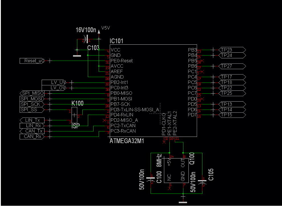

Hallo an alle!
Ich habe hier ein blödes Problem ich hoffe ich finde hier Hilfe.
Ich habe hier eine Platine mit einem ATMEGA32M1 drauf. Versuche mit
Atmel Studio 6.0 und JTAGICE3 via SPI die Signatur des Atmega auszulesen
scheitern immer mit der selben Fehlermeldung:
Failed to enter programming mode. ispEnterProgMode: Error status
received: Got 0xc0, expected 0x00, ModuleName: TCF (TCF command:
Device:startSession failed.)
Die Verbindungen habe ich mehrmals überprüft (MISO,MOSI,SS,SCK,VCC,GND),

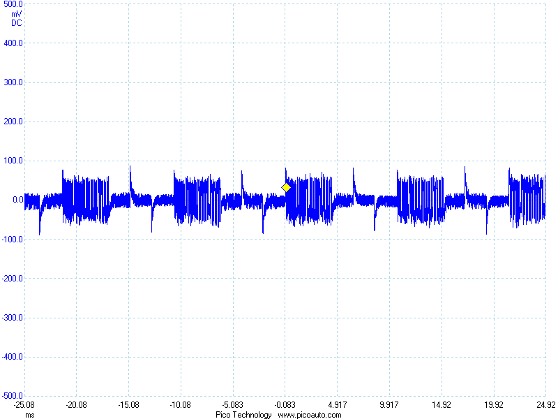

scheint zu passen soweit. Im Anhang habe ich ein Bild mit dem Signal auf
der MISO Leitung wenn ich versuche die Signatur auszulesen. Wie ich das
Signal deuten soll weiss ich nicht wirklich. :-/
Die anderen Signale schalten schön zwischen 0V-5V.

Rossi schrieb:
> Wie ich das
Als parasitäres Gewurschtel, welches du durch eine schlechte
GND-Leitungsführung (ggf. des Tastkopfes) hast.  Ansonsten als:
"da ist nüscht, was man sehen kann".  Mit anderen Worten: das
Oszillogramm bestätigt die Aussage der Fehlermeldung, dass der
Chip nicht antwortet.

von Hans H. (hanshi)
Bei ATMEGA32M1 zum Programmieren : MISO_A,MOSI_A und SCK_A verwenden.
Datenblatt 15.2.3 Seite 163 unten
Gruesse
  Hans

von Bernd S. (bernds1)
Ja, im Datenblatt wird darauf hingewiesen, daß zum Programmieren immer
der alternative SPI verwendet werden muß.
"Note that programming port are always located on alternate SPI port."
Darauf muß man erstmal kommen. Wäre mir vielleicht auch passiert, weil
ich von anderen AVR's gewohnt bin, daß der normale SPI zum Programmieren
verwendet wird.
Gruß Bernd

von Rossi (Gast)
Es funktioniert!!!!!!!!
MISO_A,MOSI_A,SS_A,SCK_A am ISP angeschlossen.DANKE!!! Während dem lesen
muss der RESET auf LOW was ich mittels einem Taster machen
kann.Ansonsten funktioniert es nicht. Bzw. es funktioniert auch wenn
SS_A nicht angeschlossen ist, warum?
Die Signatur ist richtig habe ich eben überprüft.

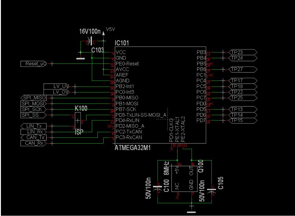

Da habe ich übrigens auch nen LIN dran, der Transceiver an Pins 12/2 vom
µC ist durch je einen 4k7 vom ISP entkoppelt.
In Betrieb genommen habe ich das immer noch nicht weiter und bestückt
ist auf der Platine bisher auch nur der CAN-Transceiver.
Nett finde ich an den Dinger ja auch, dass die zwei Input-Capture Pins
haben, wenn auch gemultiplexed.
Nur ist der eine auf dem CAN, der andere auf dem LIN...
Und dann mal sehen, wie es sich so mit dem DAC spielen lässt.
