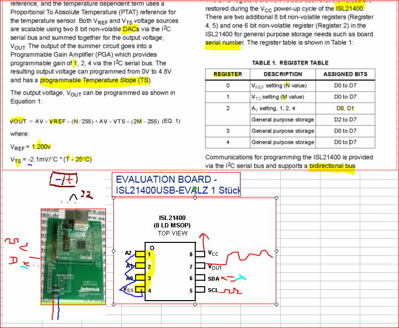

Hallo Jochen kennt sich jemand mit dem Intersil Dig I2C-Bus Analog Chip
aus.
Oben in dem Link ist das Datenblatt dazu.

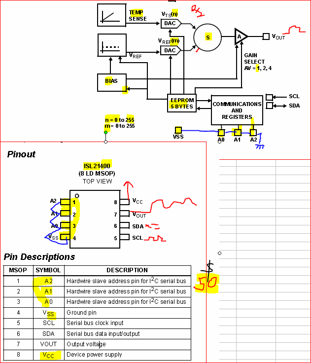

Die Adresse ist 0x50. Mit einer GUI kann ich den Chip auf präzise
Spannungswerte (temperatur-kompensiert) einstellen.
Leider habe ich noch das Register-Set des Chips nich ganz verstanden.
Ref 8Bit 0...3,3V
Temp-Kompensate ...
Gain =1 oder ...
Gruss Holger.

Danke Jochen für den VTS Thetha
Ich habe endlich das Daten-Blatt von dem DatenSatz *.pdf via
der Register- a. 5 Byte...
Das Ref-Boárd hat den JUNGO Driver..
MSSTDFMT.dll habe ich mit regsvr32 händisch noch nachinstalliert.
Das ist mit der Demo-CD von Intersil nicht automatisch gemacht, auf
WINXP, u. WIN7 geht garnix anzumelden.
Der JUNG0 Driver ist Default USB Driver, u. die GUI setz da auf.
I2C-Bus Register Setting:
Link: Command Set--I2-C-Bus
http://www.intersil.com/content/dam/Intersil/documents/an14/an1446.pdf
Reg: 0  U-Ref. 1,2V Nominal
Reg: 1 T Kopensate ( 8 Bit)   -- 0. 127 .255--
Reg: 2 Bit0 Bit1 = GAIN 1 until 4.  bit 4..7 unused
Reg: 3 unused
Reg: 4 unused
Gruss Holger.
