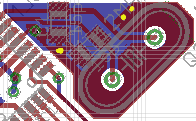

Quarz und Massefläche
Dort Vias: Würde ich im Layout nur machen wenn's nicht schadet.
Ich würde drauf verzichten. Aber ich würde den Quarz näher ranrücken und
die Caps auf die abgewandte Seite machen. Ist aber auch nur Präferenz.
rgds
Nein keine Vias, es sollte eine lokale Massefläche entstehen, die etwas
abgetrennt ist von der allgemeinen Masse. Die lokale Masse sollte dann
mit dem GND neben den Quarz Anschlüssen verbunden werden...
Kondensatoren zwischen Quarz und µC sind schon richtig und gehören mit
in die lokale Massefläche.

> Was meinst du mit "nicht schadet", Platz ist da.
Ich sehe die andere Seite und die Zwischenlagen nicht. Besser auf dieser
Lage sorgfältig angebunden als mit Vias auf eine andere Lage.
rgds
Es sind beide Lagen in den Bild zu sehen, und es gibt nur 2 Lagen.
Wenn du die zusätzlichen Vias setzt, wäre es keine wirkliche lokale
Masseinsel mehr ;)
Ich mache es in der Regel ähnlich: Eine lokale Masseinsel mit den
Kondensatoren zwischen Quarz und IC (ebenfalls auf die lokale Masseinsel
bezogen). Möglichst nah am IC dann eine Verbindung von der Masseinsel
nach GND.
Ich würde aber auch mal schätzen, dass es in diesem Fall (12 MHz-Quarz,
schön kurz angebunden) schon eine äußerst kritische und empfindliche
Schaltung sein müsste, dass die Vias den entscheidenden Schritt zu "ok"
oder "nicht ok" ausmachen würden.

Aaah, jetzt hab' ich Durchblick.
Die Anbindung der beiden Caps an Masse führt bisher nur über die beiden
dünnen Stege neben dem IC-Pad das mit Masse verbunden ist. Ist nich
gerade schön aber möglich. In diesem Fall würde ich mich - wenn
Masseinsel Dir unbedingt wichtig ist (was ich nicht für nötig erachte -
höchtsten mit geringer Wahrscheinlichkeit für EMV Themen) nochmals die
linke gelb markierte Duko setzten und auf die rechten verzichten. Damit
hast Du eine bessere Masseanbindung und die Insel hängt einsetig an der
Duko und das Massepad des ICs wird beidseitig gebunden.

Atmel schlägt es so vor, siehe http://www.atmel.com/Images/doc8128.pdf
Ich frage mich nur ob es schlauer ist die beiden Lagen mit ein paar Vias
zu verbinden.
Das wäre ja genau das was ich vorgeschlagen hatte mit der Duko am linken
gelben Punkt.
> zu verbinden.
Tja, das hängt von Deiner Schaltung ab, das lässt sich nicht grundlegend
mit Ja oder Nein beantworten (Masseschleifen, Ausgleichssträme,
Schaltregler, Abschirmflächen, ...).
