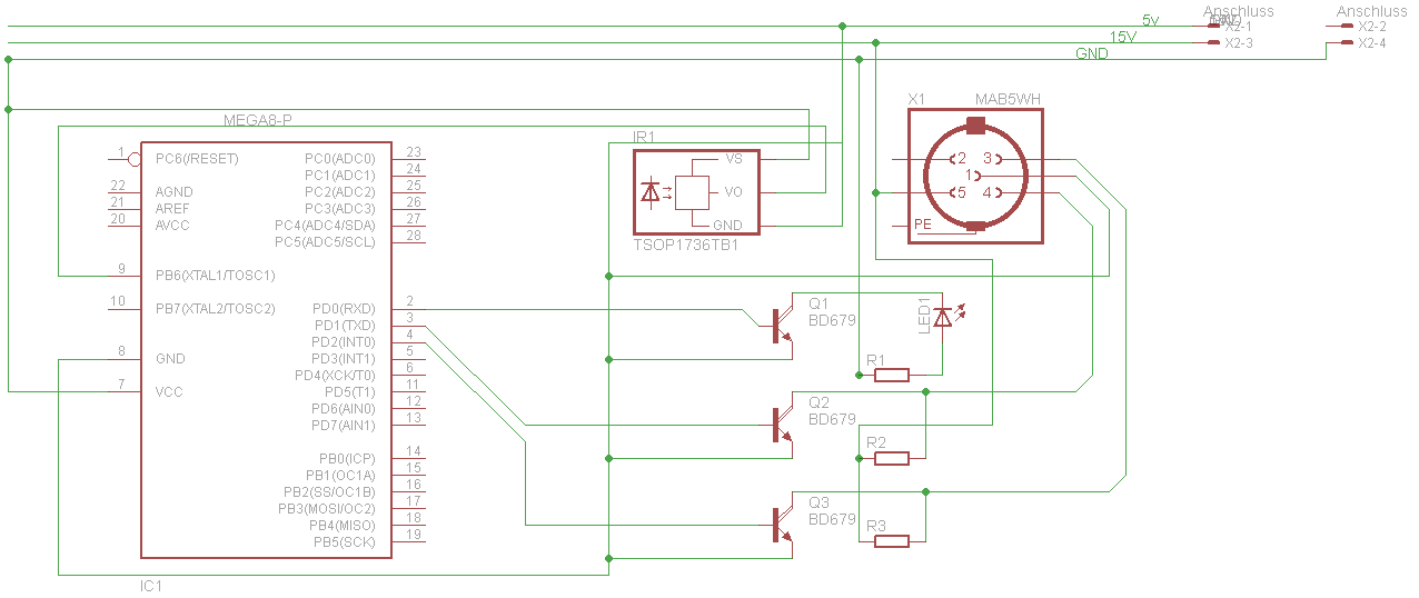

Hallo liebe Forengemeinde,
mein Projekt, (einen BV-32 Standfuss mit Pioneer FB zu bedienen)
funktioniert mittlerweile ziemlich gut, ich habe nur ein großes Problem.
Die Schaltung funktioniert nur 24h ^^ Die äussert sich indem sich der
Fuss anfangs schnell drehen lässt, dies wird dann im Laufe der Zeit
immer Langsamer, bis schliesslich keine Bewegung mehr stattfindet. Das
ganze verwirrt mich stark, da nach ca 5 Stunden abstecken alles wieder
einwandfrei funktioniert. Die Schaltung an sich funktioniert
Messtechnisch aber die ganze Zeit über. Wiss ihr woran es liegen
könnte??

Gast #3103798
AVCC + AGND + AREF Anschließen
VCC --+---+------ AVCC
      |   |  +--- AREF
GND --+---+--+--- AGND
Alle Cs 100nF
Jeweil dicht wie möglich an den PINs des IC zwischen VCC und GND, AVCC
und AGND, AREF und AGND.
Noch nen Elektrolyt zwischen VCC und GND ca. 10-100µF.

OP #3103900
So ein kleiner Zwischenbericht,
AREF AVCC und AGND angeschlossen, Kondensatoren eingebaut, Schaltung
gestarten, Fuss dreht sich nicht. Fuss an Labornetzteil mit 14 V und
"manuellen" Steuerbefehlen-> Fuss dreht sich. Kompiler und Sourcefehler
schliesse ich eig. aus, da der Atmel beide Transistoren problemlos
durchschaltet und die Spannungen an der Buchse für den Fuss i.o. sind.
Die Led oben ist falsch eingezeichnet :-) Der Fuss braucht zu drehen GND
an 1
+14V an 5 und dann je nachdem ob links oder rechstdrehend 3 oder 4 auf
GND
Gast #3103920
Freilaufdioden ???
Ähm der Schalplan ist schlecht ... schlechter am schlech..
Zudem ist GND und 5V vertauscht wasn dis fürn Motor , warum sind da drei
Transistoren, wo sind die Halbbrücken ?
Neuer Schaltplan bitte .. und info was dis fürn Motor ist.

OP #3103958
Gebhard Raich schrieb:
> Mach da zumindest
> einen 1K Widerstand zwischen Basis und uC hinein.
Die beiden brachten des Rätsels Lösung ;-) Dem Motor parallel geschaltet
ist ein Kondensator ( Ich hab das arme ding jetzt wirklich zerlegt) der
schlimme Finger hat mir immer meine GND die ich auf die Pins gab
gekillt. Den Entlad ich jetzt mittels einer Freilaufdiode. Die Ausgänge
hab ich jetzt mit 1 kOhm versehen, und momentan dreht er wieder. Mal
schauen was der morgige Tag bringt ;-)
Vielen Dank bis dahin schonmal ;-)
Grüße
Daniel
