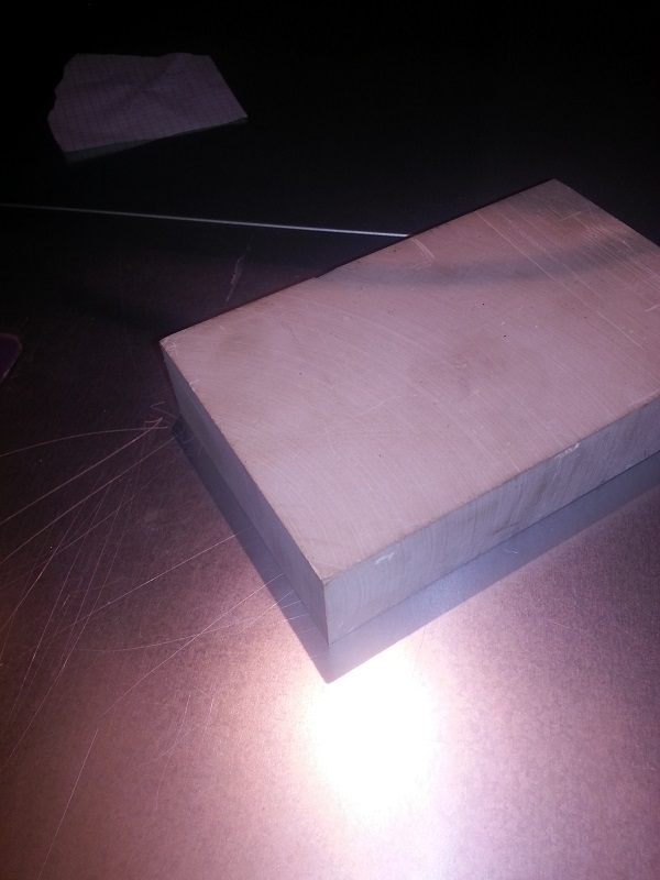

Ich weiß leider den Namen des Materials nicht mehr, im Anhang mal ein Bild von dem Block den ich habe. Sehr hart, lässt sich gut sägen, feilen, bohren, etc. Evtl. kennt jemand den Namen

Sieht aus wie eine PU Dämmplatte, gibt's auch beplankt, mit Glasfaser oder Alu http://www.innodaemm.de/daemmstoffe/pu-platte.html

Vielleicht ist es PEEK ? Poly-irgendwas, wird für qualitativ anspruchsvolle Aufgaben eingesetzt, zum Beispiel in der Medizintechnik.
Nix da PU Dämmplatte, das ist ein Homogenes Vollmaterial. Polyetheretherketon (PEEK) könnte gut hinkommen, bin mir aber nicht sicher. Wie gesagt, die Firma von der wir das haben, nimmt das zum Tiefziehen von Kunststoff her.
Jo das ist wohl wirklich PEEK, aber das ist ziemlich teuer wir ich gerade sehe oO

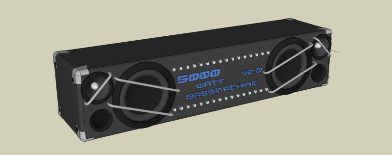

Ja ich könnte euch in der Tat ja mal sagen, was das werden soll. Siehe Anhang. Also ich würde entweder so ein Hartes Edelholz nehmen, das eben besonders wenig arbeitet, oder eben Multiplex. Dass bei Multiplex die Kanten nicht so hübsch sind ist nicht so wichtig. Das wird eh lackiert. Hart soll es sein um groben Kratzern entgegenzuwirken. Nunja warum sollte 0,1mm Genauigkeit nicht möglich sein? Wenn ich ne große Holzplatte auf die CNC lege und die rundum abfräse hat die hinterher meine 0,1mm Genauigkeit bei Standardbedingungen. Das mag dann eben meinetwegen nur in einem bestimmten Temperaturbereich gelten, aber wenn ich mir daraus dann ne Box zusammenschraube ist die erstmal perfekt. Und ich glaube das ändert sich auch im für diese Klimazone üblichen Temperatur- und Luftfeuchtigkeits nicht so stark, dass sich diese Box teilweise selbst total entstellt. Meine jetzige Box mit gleichen Maßen verändert jedenfalls ihre Form nicht. Zumindest hat sie noch nie geknackt und es tat sich nicht irgendwo ein Spalt auf oder stand plötzlich das Holz irgendwo über. Die Bretter sind nur von Grundauf schon schepp und nicht besonders maßhaltig gesägt, weshlab ich dauerhaft Überstände habe. Ich will mich jetzt nicht um Zehntel Millimeter streiten. Das einzige was ich will ist, dass ich keinerlei Überstände habe. Wenn dann auf der Unterseite und da bitte nur minimal. Da sieht es wenigstens keiner. Aus dieser Forderrung resultiert natürlich auch die genaue Rechtwinkligkeit der Zuschnitte. Die Zuschnitte ausm Baumarkt sind meist etwas Parallelogrammförmig. Zumindest die aus allen Baumärkten bei denen ich jemals Holz geholt habe. lg und danke für die bisherigen Antworten!

> Siehe Anhang. Ein 5kW Lautsprecher mit 15cm Membranen, klar doch. Die restlichen 4960 Watt gehen dann in einen Ölradiator. Lautsprecher baut man nicht aus Echtholz, das bildet nämlich einen Klangkörper, daher sind Geigen und Gitarren aus Echtholz. Und auch nicht aus Acrylglas, sondern eher noch gegossen aus Beton. Lautsprecher baut man aus Spanplatten, die verziehen sich nicht, und verkleidet man mit Nadelfilz, der überdeckt jegliche Hässlichkeit und ist robust und schalldämmend. Ein stinknormales Brett aus dem Baumarkt tut es, aber nimm mehr als deine 8-10mm, nimm 21. Mit etwas Geschick setzt amn die Kanten nicht stumpf aufeinander, sondern _____ _ || | __|| | | __| | ___|| | | | Da dir dazu aber vermutlich das Werkzeug und die Fähigkeiten fehlen, kannst du auch eine Holzleiste einkleben (::: ist geschraubt und verklebt): ----------- | ----:::---- | | | ---| | | | Die Bügel vor der Membran sind witzlos, die verhindern keine Beschädigung, ein grobmaschiges Gitter, gestanzt oder an den Verbindungstellen verlötet http://www.rotec-berlin.de/r_frames.htm?zaun/wellengitter/wellengitter.htm ist besser.

Paul Hamacher schrieb: > Ja ich könnte euch in der Tat ja mal sagen, was das werden soll. Siehe > Anhang. Dann empfehle ich Fichte. Am besten massiv und den Hohlraum rausschnitzen. Wenns zu kalt wird, kann man das Teil dann immer noch aufs Lagerfeuer werfen. Martin Haag schrieb: > Füttert den Troll nicht, sorry musste sein:) Wohl wahr!

MaWin schrieb: > Die Bügel vor der Membran sind witzlos, die verhindern keine > Beschädigung, ein grobmaschiges Gitter, gestanzt oder an den > Verbindungstellen verlötet das sind griffe zu Tragen.
Also bei so einer Kiste reicht doch +-1mm gut aus. Also etwas, was man mit recht bescheidenen Mitteln hinkriegt. Ich dachte jetzt, du brauchst irgendetwas für einen komischen, präzisen Versuchsaufbau oder so.
MaWin schrieb: > Ein stinknormales Brett aus dem Baumarkt tut es, aber nimm mehr als > deine 8-10mm, nimm 21. Wohl wahr, besser noch 28mm. Hier ist viel Masse viel gut. Und man fräst sich die Teile nicht auf 0,1mm genau, sondern verschleift oder fräst evt. Überstände mit dem Bündigfräser. Und evt. Risse verspachtelt man vor dem Grundieren und Lackieren. Hier wurde wieder versucht mit einem Panzer eine Mücke zu erlegen.
Paul Hamacher schrieb: > Daraus möchte ich einen quasi perfekten Quader bauen. Erfahrungsgemäß > haben die Holzzuschnitte ausm Baumarkt ganz schön heftige Winkelfehler > und die Maße sind oft auch nur auf +-0,5mm genau. Vermutlich ist die Schnittmaschine eines Baumarktes nicht in Ordnung. Das muss aber nicht bei anderen Märkten auch der Fall sein. Wenn das bei allen Baumärkten der Fall sein soll, ist das erst mal unglaubhaft oder dein Winkel mit dem du das überprüfst ist nicht in Ordnung. > Ich ziel aber eher auf so 0,1mm Genauigkeit ab, damit das Ding hinterher > wirklich perfekt und ohne Spaltmaße zusammenpasst. Wenn der Sägemaschinist ein wenig Ahnung und Erfahrung hat dürfte das kein Problem sein. Bei den Dimensionen würde ich mir um ein Zehntel keine große Gedanken machen. Als Material würde ich MDF(MITTEL-DICHTE-FASERPLATTE) nehmen die sich auch bei über 50% Luftfeuchtigkeit nicht verzieht. Die hat nämlich keine Faserstruktur, lebt also quasi nicht mehr, weil das nur kunststoffgebundes Holzmehl ist. Nur Nass werden darf die nicht, sonst quillt die auf, vor allem an den Schnittkanten. Bei Bauhaus gibts sogar manchmal Reste geschenkt. > Krieg ich sowas beim Tischler meines Vertrauens oder gibts da > Zuschnittservices im Internet? Klar bekommt man das auch da, aber das wird dann wohl etwas extra kosten. Udo Schmitt schrieb: > Hier wurde wieder versucht mit einem Panzer eine Mücke zu erlegen. Der arme Panzer.;-))

Mike Mike schrieb: > Ich weiß leider den Namen des Materials nicht mehr, im Anhang mal ein > Bild von dem Block den ich habe. > Sehr hart, lässt sich gut sägen, feilen, bohren, etc. > > Evtl. kennt jemand den Namen Ein Handelsname für diese Art von PU-Blöcken ist "Ureol". Nettes Zeug, nur nicht ganz billig - aber im Vergleich zu PEEK das reinste Schnäpchen ;-). Reinhard
Bingo! Ureol war es!

Was ist denn an der neuen Box jetzt anders? Die Alte sieht ja fast genau so aus. http://www.hifi-forum.de/viewthread-118-1591-16.html Beitrag #774 Für den Outdoor Einsatz würde ich die Kanten nicht abrunden, sondern mit Aluleisten (L) versehen. Das ist Stabil und die Toleranzen im Holz werden verdeckt.
Ich mag aber runde Kanten haben! Hab mir schon überlegt ob ich VA-Viertelrohre draufpapp, aber Viertelrohre gibts leider nirgends zu kaufen. Technisch anders ist, dass ich diesmal echte Subwoofer-Treiber im Bassreflex + Koaxial-Laustsprecher betreibe, also ein 3-Wege-System. Die alte hat ein 2-Wege System und schwächelt im Bassbereich etwas.
