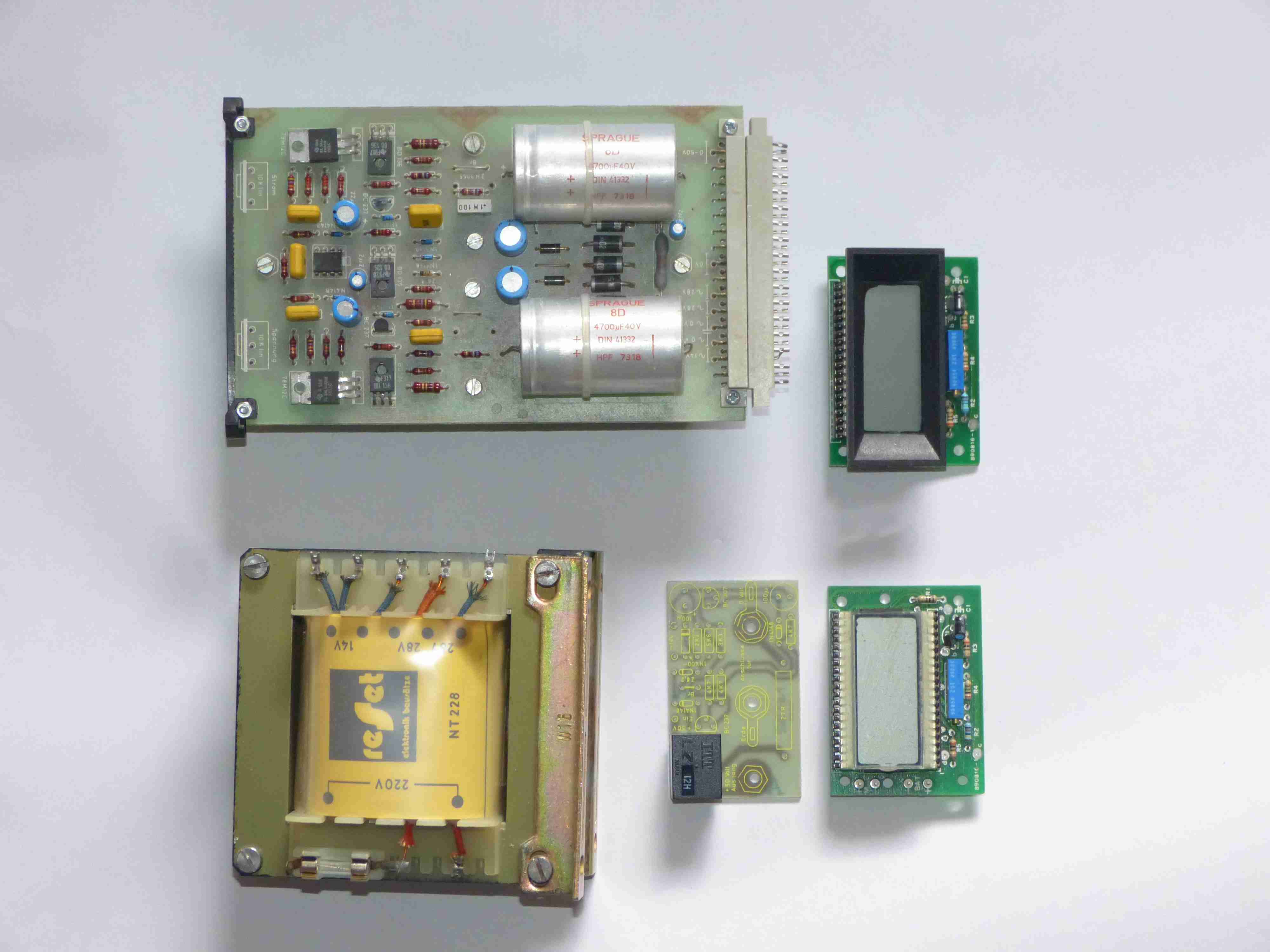

ich verkaufe einen Bausatz für ein Netzteil. Der Bausatz besteht aus der
Bestückten Platine mit Kühlkörper, dem passenden Netztrafo und zwei
LCD-Panelmeter. Die Zusatzplatine (Einschaltverzögerung) ist nicht
bestückt. Das Relais ist aber dabei. Die fehlenden Bauteile sollten in
jeder Bastelkiste vorhanden sein. Die Potis zur Spannungs u.
Stromeinstellung sind nicht dabei. Vorgesehen sind hier zwei 10k Potis
die vorzugsweise Mehrgangpotis sein sollten.
Die LCD-Panelmeter müssen jeweils mit einer vom Netzteil unabhängigen
Stromversorgung betrieben werden. Ein Shunt-Widerstand zur Strommessung
und ein Spannungsteiler zur Spannungsmessung ist noch vorzusehen.
Das Netzteil liefert eine stabile Ausgangsspannung zw. 0-50V bei max.
2A.
In der ZIP Datei findet ihr die eingescannten Unterlagen.
Anstatt der Leistungstransistoren 2N3055 sind hier MJ15003 verbaut.
Preis VHB.

Kleiner Hinweis:
Der Trafo hat niemals 130VA die er mindestens für 50V 2A haben müsste.
Der Kühlkörper ist wohl an die Rückseite der Platine geschraubt. Der
wird niemals 140W im Kurzschlussfall bei 2A abführen können.
ohne Lüfter noch nicht mal die Hälfte.

Muss er auch nicht. Ein Blick in die Zipdatei verrät, das die die 2* 28V
Spannung (mit Mittenanzapfung) umgeschaltet wird.
Woran siehst du das ?
Da eine Eurokarte daneben liegt, schätze ich den auf 100*100 mm.
Bei entsprechender Tiefe sind da auch 130VA Möglich.
Also ich trau dem Teil auf dauer mindestens 1,5A zu. Ich brauche den
Bausatz zwar nicht, aber unter 30€ würde ich den nicht weggeben.

Ich habe mir die Zip datei auch mal runtergeladen.
Du hast recht, der Kühlkörper ist recht groß (Blödes Bild das im Post
ist, da sieht alles sehr flach aus).
Durch die 'interessante Regelung, die den oberen 30V Kreis mit dem 2.
Leistungstransistor quasi 'abschaltet' muss auch maximal ca 70W am
Kühlkörper verbraten werden. Ist zwar ohne Lüfter ziemlich auf Kante
könnte aber gerade gehen.
Der Trafo könnte ein M102 sein, bis 120VA. Auch sehr auf Kante, zumal
der noch für 220V gewickelt ist, aber wenn er bei fast 240V im Netz
nicht anfängt zu sättigen könnte auch das zumindest bis 1,5A gehen.
Der Bausatz war mit Trafo damals bestimmt nicht billig, alleine der
Trafo und Kühlkörper sind zusammen gut 20 Euro wert. Die Regelung... Bei
dem Alter müssten alle Elkos getauscht werden.
Also 6 Euro ist ein Witz, 60 für das alte Teil zu hoch, dafür kriegt man
ein neues Billignetzteil das auch nicht hält was es verspricht.
Die Regelung ist irgendwie interessant, müsste man mal simulieren oder
nachbauen.

Für mich sieht das eher nach Wertstofftonne aus. Die große Platine ist
ziemlich fleckig. Wo hat die die letzten 30 Jahre gelegen? Die beiden
Displays haben schwarze Ränder. Wo kommt das her? Der Trafo ist primär
für 220 V ausgelegt. Wie gut ist der noch in Schuss?
Fazit: keinen Euro - ab in Tonne.

Du musst es ja nicht nehmen. Ich selbst hab hier ein Labornetzeil, das
ich 1985 gebaut habe immer noch (ab und zu) in Betrieb. Die alten Tafos
halten mehr aus als du denkst.
220 vs 230V wird überbewertet. Das sind gerade mal 4,5%. Dann hab ich
eben 29,26 V Sekundär. Eine gut durchdachte Schaltung berücksichtigt
wesentlich größere Toleranzen.
