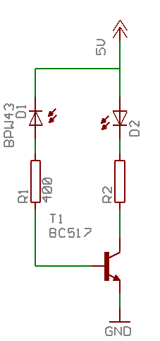

ich möchte die Impulse einer Photodiode mit einem STM32 messen. Die
Photodiode soll die "Blitze" erkennen, die ein EHZ Stromzähler aussendet
(5000 Impulse pro kWh, Infrarot).
Ich benutze eine BPW82 mit 390R an einem BC547, der gegen Masse
schaltet.
Im Kollektorzweig habe ich eine LED zu Testzwecken eingebaut.
Die Impulslänge soll 2,5ms sein.
Was ist hier besser, per Timer alle 2,5ms den Port abfragen, ob ein
Signal anliegt, oder per Interrupt die Flankenwechsel zählen?
Falls Timer, sollte man die Periode 2,5ms wählen, oder eher kürzer?

OP #3105567
Ich kann jetzt die Impulse über Timer3 des STM32F107RC erkennen.
Die Schaltung entspricht in etwa der des im Anhang beigefügten Bildes.
Leider bekomme ich die Schaltschwelle noch nicht so gut hin. Die LED
glimmt so vor sich hin (Umgebungslicht) und liefert immer noch 1,5V,
gemessen zwischen Widerstand und LED.
Wie kommt man hier etwas höher, z.B. >2,5V? Wenn die Photodiode ganz
abgedunkelt ist, liegen auch die erwarteten 3V3 an.
VCC=3V3
R1=1K (getestet auch mit 390R)
R2=100R
D1=BPW82 (Open circiut voltage 350mV)
D2=gelbe LED 5mm
T1=BC547
Mir scheint so, dass T1 nicht wirklich schaltet.
Hat jemand eine Idee? Vielen Dank!
