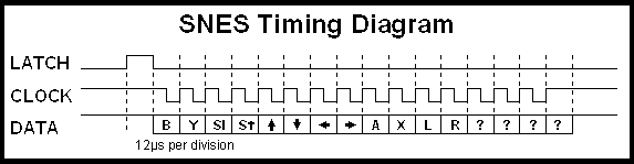

Hallo, ich habe eine Super nintendo und möchte gerne einen Controller
Simulieren.
Auf dem Bild im Anhang sieht man wie die Supernintendo mit dem
controller Kommuniziert.
Was auf dem Bild falsch dargestellt ist, das Signal "Data" ist zwischen
den Abfragen immer LOW, und wird mit dem start bit "Latch" auf high
gesetzt.

Das ist ganz großer Mist.
Das ganze 'Protokoll' ist vollständig in Form der jeweiligen
Schaltflanken definiert. Es gibt keinen Grund, warum du da jetzt
irgendwelche windigen Zeitsteuerungen einbauen musst.
> Clock kann ich normalerweiße ignorieren oder? Der ist nur dafür, das im
> Schieberegister die zahlen geschoben werden.
Clock ist dein Signal, wann du das nächste Datenbit auf den Ausgang
legen sollst. Sieh dir das Diagramm an, daraus geht eindeutig hervor,
wann welche Aktion bei welchem Flankenwechsel auf einem der beiden
Eingangsleitungen passieren soll.
> Wie kann ich das leicht in BASCOM bewerkstelligen?
Indem du es vernünftig machst.
Vergiss die 12µs. Die sind nur dazu da, damit es eine Obergrenze gibt,
d.h. dein NS wird das Schieberegister nicht beliebig schnell austakten.
Wenn auf Clock die Schaltflanke Low->High kommt legst du das nächste Bit
auf die Data-Leitung. Die fallende Schaltflanke ist der Zeitpunkt an dem
das erledigt sein muss und interessiert dich nicht weiter.
Latch sagt dir, dass jetzt eine komplette Übertragungssequenz beginnt.
Mit der fallenden Flanke von Latch (oder auch mit der steigenden) legst
du das allererste Datenbit auf den Data Ausgang.

Der ganze Ablauf wird einfach nur durch die entsprechenden Pegelwechsel
gesteuert. Und der NES gibt den Takt vor. D.h. dein halbes Programm wird
nur daraus bestehen, auf die jeweiligen Pegelwechsel zu warten oder
diese Aufgabe der Hardware (USI) zu überlassen, wenn dein Tiny das kann.
Problem mit der USI könnte höchstens sein, dass der NES ein 16-Bit
Schieberegister voraussetzt und die USI nur 8-bittig ist.

Für dich ist die 'raising edge', also der Übergang  low->high der
zeitpunkt an dem du die Daten wechseln kannst. Wenn der clock seinen
Übergang high->low macht, holt sich die NES dieses eine Bit. Zu dem
Zeitpunkt muss es aber schon stehen! Ist ja kein Problem: Wenn der Clock
auf high geht (bzw. gleich danach) kannst du gefahrlos das nächste Bit
anlegen. Du musst nur damit fertig sein, bevor die nächste fallende
Flanke kommt. Für dich als Lieferant sind nur die steigenden Flanken
an Clock wichtig. Das ist der Zeitpunkt an dem dir die NES mitteilt:
bitte jetzt das nächste Bit an die Datenleitung legen, ich warte noch
ein wenig und wenn ich dann den Clock auf Low ziehe, dann hol ich mir
den Zustand der Leitung.
Oder in deiner Grafik ganz oben:
Dein Zeitpunkt zum Wechseln der Bits ist jeweils der Anfang des
Kästchens. Die NES holt sich dann das Bit jeweils in der Mitte des
Kästchens.
Schau dir die Grafik an. Was passiert jeweils am Anfang jedes Kästchens?
Das sind die Dinge auf die du einen bitwait ansetzen musst und wenn
dieses Ereignis da ist, dann legst du schnell das Datenbit des gerade
beginnenden Kästchens raus und wartest auf den Anfang des nächsten
Kästchens.

von Martin K. (maart)
Daniel J. schrieb:
> Eumel schrieb:
>> Deinen bisherigen Beiträgen nach ist das bestimmt nicht das einzige
>> Problem.
> Was genau meinst du damit?
Das er dich nicht als Hochbegabten einschätzt.
Ob der Resetwiderstand jetzt beim tiny13 unbedingt nötig ist steht im
Datenblatt, allerdingst kostet so ein Ding auch keine 5 Euro (der Wert
kann auch etwas von den 10k abweichen).
Ein Abblockkondensator sollte aber wirklich so dich wie möglich an den
tiny13. Ohne könnte auch gehen, kann aber für lustige Überraschungen
sorgen.

von Malte S. (maltest)
Der Code wird so sehr schnell unübersichtlich und extrem anfällig für
Verzähler bei den bitwaits.
Überlegung:
Welche und v.a. wie viele Tasten gibt es?
Welche davon möchtest Du wann als gedrückt simulieren?
Man könnte darauf kommen, dass sich alle 16 Tasten als Bits einer
16-Bit-Variablen darstellen lassen. Das ist Dein Schieberegister, das Du
beginnend mit der falleden Flanke am Latch und dann weiter mit jeder
steigenden Flanke am Clock Bitweise an den Ausgang gibst.
Zwischen dem letzten Impuls am Clock und der steigenden Flanke am Latch
steht es Dir frei, diese Schieberegister-Variable mit einem neuen Wert
zu füllen, wofür dann der Code verantwortlich ist, der die simulierten
Tastendrücke generiert.
Immer wenn die entsprechenden Signale vom SNES kommen, musst Dein Device
bereit sein, die Daten zu leifern. Daher ist es sinnvoll bzw. eigentlich
erforderlich, das jeweils mit einem Interrupt zu machen:
Bei fallendem Latch: Schieberegister mit nächstem gewünschten
Tastenzustand füllen (der schon bereitstand, nicht hier berechnen!*) und
das erste Bit am Ausgang bereitstellen. Nächsten Wert anfordern
(Flag-Variable).
Bei steigendem Clock: Schieberegister bitweise weiterschieben und das
nächste Bit bereitstellen.
Dann musst Du Dich nicht mal mehr darum kümmern, wie viele Takte
wirklich ankommen. Mit jedem Impuls am Latch wird das Ding
synchronisiert.
*) Die Berechnung des nächsten Wertes kann dann in aller Ruhe in der
Hauptschleife erfolgen. Nachdem der Latch-ISR das Flag gesetzt hat, das
der Hauptschleife mitteilt, dass die nächste Tasteneingabe berechnet
werden soll, kann diese das tun.
Dann brauchst Du irgendwelche Timing-Konstrukte nur noch z.B. zum
zeitgesteuerten anlegen der gewünschten Tastendrücke.
Sooo, bis dahin inkl. der Interrupt-Geschichte wird es noch ein gutes
Stück Weg sein. Aber ohne das wirst Du schnell merken, dass Deine
Schleife immer wieder zu merkwürdigen Problemen führen wird, weil das
Timing eben nicht hinkommt. Nur mit der Hauptschleife wird die Trennung
zwischen Steuerung des virutellen Controllers und Weitergabe dessen
Zustands an das SNES eine ziemlich unübersichtliche und zerbrechliche
Angelegenheit.

von Karl H. (kbuchegg)
> (Flag-Variable).
Genau so würde ich das auch machen.
Nur mit dem einen kleinen Unterschied, dass ich für alle Tasten ein
16-er Array nehmen würde, in der ISR einen globalen Index hochzähle
(natürlich mit Prüfung) und den im Latch-Interrupt wieder auf 0 setze.
Dann kann jeder wie er lustig ist, im Array Tasten als gedrückt oder
nicht gedrückt hinterlassen. Speicher hat der µC genug und zeitkritisch
ist das auch alles nicht.
> Angelegenheit.
Das auf jeden Fall.
Keine Ahnung, wie die Vorangsregeln der Operatoren And und Or bei BASIC
sind, ich würde in jedem Fall Klammern empfehlen.
Kann mir aber gut vorstellen, dass das nicht innerhalb eines Taktes
auszuwerten geht.
Warum so kompliziert?
Du kannst auf der SD-Karte einfach 16-Bit-Werte speichern:
0x0000 = nichts gedrückt
0x0001 = B gedrückt
0x0005 = B und Sel gedrückt
etc.
Dann musst du den Ausgabewert nur im ersten Takt je nach Wert des ersten
(untersten) Bit setzen, im zweiten Takt je nach Wert des zweiten Bit
etc:
Tosnes = !(keys & (1 << N));
Sorry, müsstest du halt von C nach BASIC übersetzen. Da die variable
Schiebeoperation auf dem AVR auch nicht gerade das Gelbe vom Ei ist,
besser:
uint16_t current = 1; /* Maske für das aktuelle Bit */
uint16_t keys = 0; /* Aktuell gedrückte Tasten */
/* Zum Senden des nächsten Bits: */
Tosnes = !(keys & current);
current <<= 1;
/* Nach 16 Bits ist Schluss, von vorne beginnen: */
if (!current) current = 1;
Parallel dazu muss keys immer entsprechend der gerade zu drückenden
Tasten gesetzt werden.
Auf der SD-Karte muss dann neben dem jeweiligen Wert noch stehen, wann
das zu geschehen hat, z.B. in ms seit Start.
Ob du nun direkt immer den Wert aller Tasten speicherst:
<Zeitstempel> <Wert aller Tasten ab hiert>
oder die Änderungen zum vorangegangenen Zustand:
<Zeitstempel> <Taste(n)> <drücken/lösen>
und das dann entsprechend in keys überführst ist deine Sache. Hat beides
seine Vor- und Nachteile.
Du hast 16 Tasten. Die lassen sich perfekt in einem 16 -Bit-Wert
ablegen, jedes Bit represäntiert den Wert einer Taste:
? ? ? ? R L X A R L R H S S Y B
                e i u o t e
                  n n   a l
0 0 0 0 0 0 0 0 0 0 0 0 0 0 0 0 = &h0000, alle Bits 0, nichts gedrückt
0 0 0 0 0 0 0 0 0 0 0 0 0 0 0 1 = &h0001, Bit für "B" gesetzt: B gedrückt.
0 0 0 0 0 0 0 0 0 0 0 0 0 1 0 1 = &h0005, Bits für "Sel" und "B" gesetzt: Sel und B gedrückt.
(&h ist in BASIC dasselbe wie 0x in C-Ähnlichen)
Die Darstellung ist spiegelverkehrt zum Diagramm im ersten Post.
Andersrum geht natürlich auch, dann musst du die Maske andersrum
schieben.
Um den Zustand einer einzelnen Taste zu erfahren, z.B. zwecks Weitergabe
an das SNES, muss der Gesamtwert mit der passenden Maske "verundet"
werden:
                  e i u o t e
                    n n   a l
& 0 0 0 0 0 0 0 0 0 0 0 0 0 1 0 0 = Maske für "Sel"
  0 0 0 0 0 0 0 0 0 0 0 0 0 1 0 0 = Ja, das Bit ist gesetzt, die Taste gedrückt.
Das macht der Code oben:
current enthält die Maske zur aktuell vom SNES abgefragten Taste. (keys
& current) ist ungleich null, wenn das entsprechende Bit in keys gesetzt
ist. Durch die logische Negation (!) wird Tosnes 0, wenn das so ist. Ist
das Bit nicht gesetzt, wird Tosnes 1.
Ausführlicher in Pseudo-Code:
if (keys and current) <> 0 then
  Tosnes := 0
else
  Tosnes := 1
Dann wird current (die Maske) um eins nach links verschoben, um beim
nächsten Mal das nächsthöhere Bit, also den Wert für die nächste Taste
zu untersuchen:
current <<= 1;
Bitmanipulation
Auf diese Weiste kannst du alle 16 Tasten in einer einzigen Variable
speichern und das ganze in sehr viel weniger Taktzyklen abarbeiten als
mit einzelnen Variablen und spezifischen Abfragen. Außerdem spart es
eine Menge Speicher und Tipparbeit, da der ganze Code jetzt überhaupt
nichts mehr über die Funktion oder Namen der einzelnen Tasten wissen
muss. Es gibt nur noch einzelne Bits.
Zugegeben, das Beispiel in meinem letzten Post war etwas sehr knapp.
Hoffe, jetzt wird es etwas klarer.

Kann ich mein vorhaben auch irgendwie anders realisieren?
Ohne die PORT's ein und aus zu schalten, also zb per SPI oder UART ka.
Ich kenn mich mit den verschienenen schnittstellen nicht sonderlich aus.
Hmm, als SPI Slave könnte evtl. gehen. Latch an SS, Clock an SCK und
Data an MISO. Geht das Latch nur runter, wenn auch Daten abgefragt
werden (Clock)? Probier's halt aus. Im Datenblatt deiner Controller
steht, wie das geht. Hint: Der Tiny13 hat kein serielles Interface bzw.
nur eines zum Programmieren, nicht für das Programm nutzbar. Diese
Variante würde den 13er also ausschließen.
UART fällt aus, da du keine Start/Stop-Bits hast.
von Daniel J. (theend)
Hätte jetzt auch den Attiny85 zur verfügung, oder 2313.
Ich habe nur bisher garnicht mit SPI gearbeitet, und wäre für einen
kleinen Codeschnipsel in bascom dankbar
öhm... habe zwar noch nie was mit bascom gemacht, aber es gibt da so ne
Seite...https://www.google.de/?q=bascom+spi+slave
SCNR ;)
Der 85er ist im Zweifelsfall der Controller der Wahl, wenn du die
Portzahl des 2313 nicht brauchst.
Allerdings...du schriebst was von SD-Karte. Damit dürfte das USI als
Master belegt sein, oder? Also doch eher der 2313 mit USART im SPI-Modus
als Master für die SD. und das USI als SPI-Slave zum SNES.
Ob's das Wert ist weiß nicht. Das bisschen Pingewackel ist eigentlich
auch in Software nicht die Welt.
War nur irgendwie stutzig, weil ich nicht wusste ob ich MISO und MOSI
brauche. Aber jetzt weiß ichs, vielen dank
