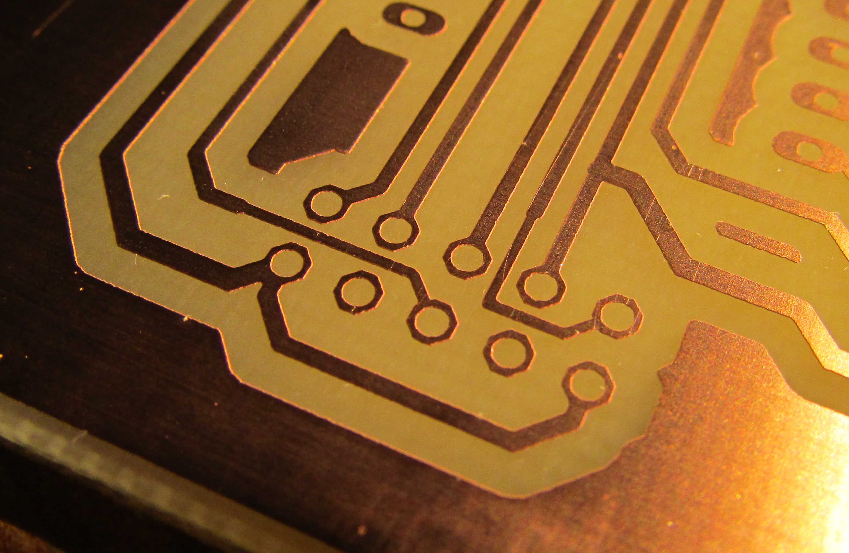

Neulich war es mal wieder soweit... Layout erstellt und belichtet, auf
zum Entwickeln. Doch beim Griff nach dem Entwickler kam die große
Ernüchterung. Das Zeug war natürlich alle. Und jetzt?
Zum Sonntag irgendwo Natriumhydroxid herbekommen konnt ich schonmal
ausschließen, also mal fix im Bad gewühlt.
Das Mittel meiner Wahl: Drano aktiv Granulat -> sprich Rohrreiniger
Am Anfang hatt ich schon einige Bedenken mir meine Platine gründlich zu
versauen, aber was soll ich sagen, ich werd nie wieder was anderes
benutzen. Die Dosierung mit 3g auf 250ml Wasser 40°C ist optimal und
liefert saubere Ergebnisse. Auf dem Foto zu sehen ist ein 10P
Wannenstecker mit durchgezogenen Leiterbahnen (JTAG-Anschluss). Was will
man mehr.
Wenn ich daran denke wie schnell das reine Natriumhydrxid trotz
(möglichst) luftdichtem Verschluss immer verklumpt... Der Rohrreiniger
steht bei mir schon 5 Jahre rum und ist immernoch fit. Schon allein aus
diesem Grund kann ich das Zeug nur empfehlen. (soll jetzt sicher keine
Werbung sein, anderer wird auch funktionieren)

Bei der Menge war nix mehr auf der Platine. Ich nehme 7 Gramm auf einen
Liter.
Kannst du das in Teelöffeln oder ccm angeben? Mein Waage ist nicht so
genau.
>Auf dem Foto zu sehen ist ein 10P Wannenstecker.
Gerade für die kann ich die drill-aid.ulp empfehlen. Dann sind später
die Bohrungen in der Mitte.

Meine Entwicklungsergebnisse sind seid dem Erwerb einer kleinen
Taschenwaage besser geworden, vorallem reproduzierbarer ;-)
Die 13,95 waren gut investiert...
Aber Du kannst ja z.B abzählen wieviele Löffel 100g sind, und dann
entsprechend skalieren.
Im übrigen ist in Rohrreiniger auch noch anderes Zeug drin -- d.h die
Dosierung kann durchaus so hoch sein (ich hab reines NaOH vom Reichelt
und nehm 10g/1l)
Wichtiger kleiner Tipp für die Veruchsreihe: Entwicklungszeit konstant
halten und nur einen Parameter ändern. Also immer exakt 1 Minute im Bad.

Steht auf dem Reiniger drauf. Bei meinem scheint nichts anderes drinnen
zu sein.
Mit weniger wird die Entwicklungszeit länger und dann ist das auch noch
von der Wassertemperatur abhängig.
Ich entwickle das lieber etwas länger. Dabei kann ich doch sehen wie
weit die Platine ist.

Bei solch riesigen freiätzungen in den Pads wird es schwer die Bohrungen
mittig zu setzen.Mach meine immer 0.6mm oder auch kleiner.Das Rastermass
für Stecker und dergleichen sollte schon passen...
