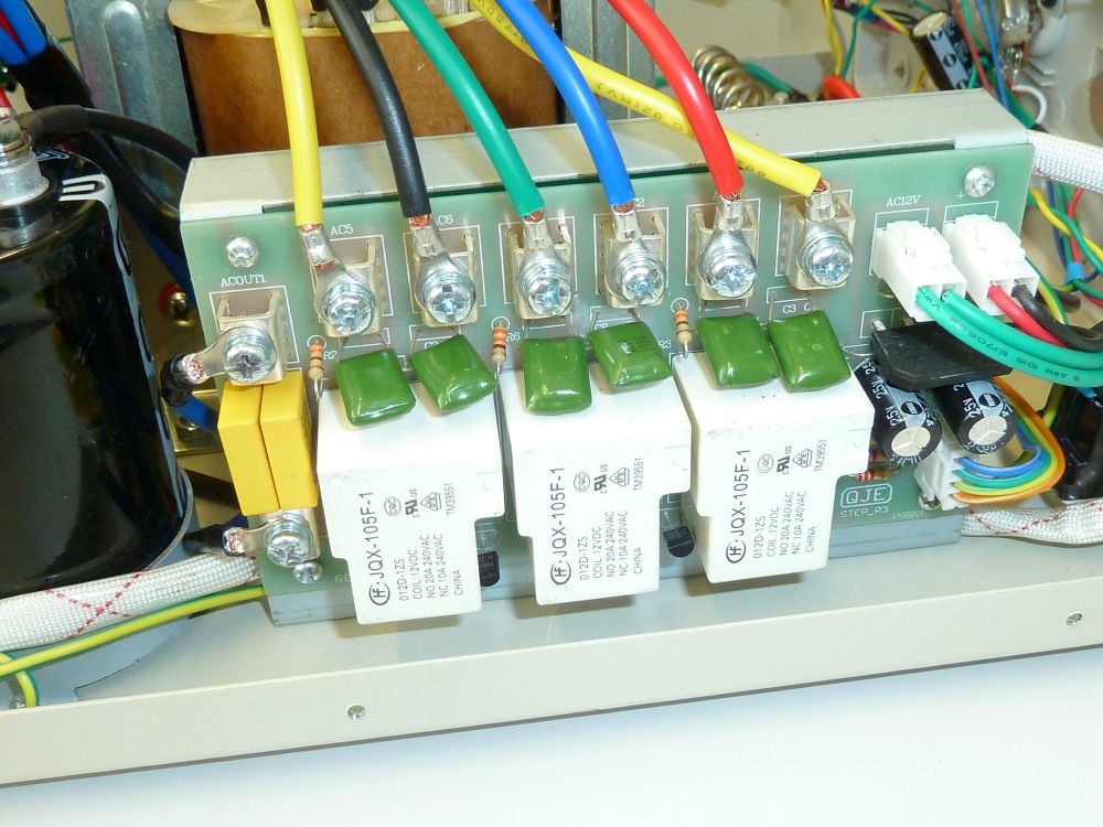

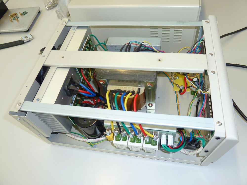

dises Teil ist heute bei mir angekommen - es ist größer als die
angegebenen Maße, sieht gut verarbeitet und solide aus.
Kurz angeschlossen und ein wenig gemessen und eingestellt - alles
bestens.
Dann MUSSTE ich das Gehäuse einfach aufschrauben.
Im Inneren ist alles super verdrahtet - ich bin völlig überrascht ein so
qualitativ hochwertiges Teil vorzufinden und kann mir nicht vorstellen,
wie man das preislich hinbekommt.
Das Gerät hat 3 dicke Relais für die Trafowicklung-Umschaltung
(Verlustleistungsoptimierung), der Trafo sieht sehr gut aus, der
Kühlkörper wirkt eher überdimensioniert, alle Bauteile und Platinen sehr
hochwertig.

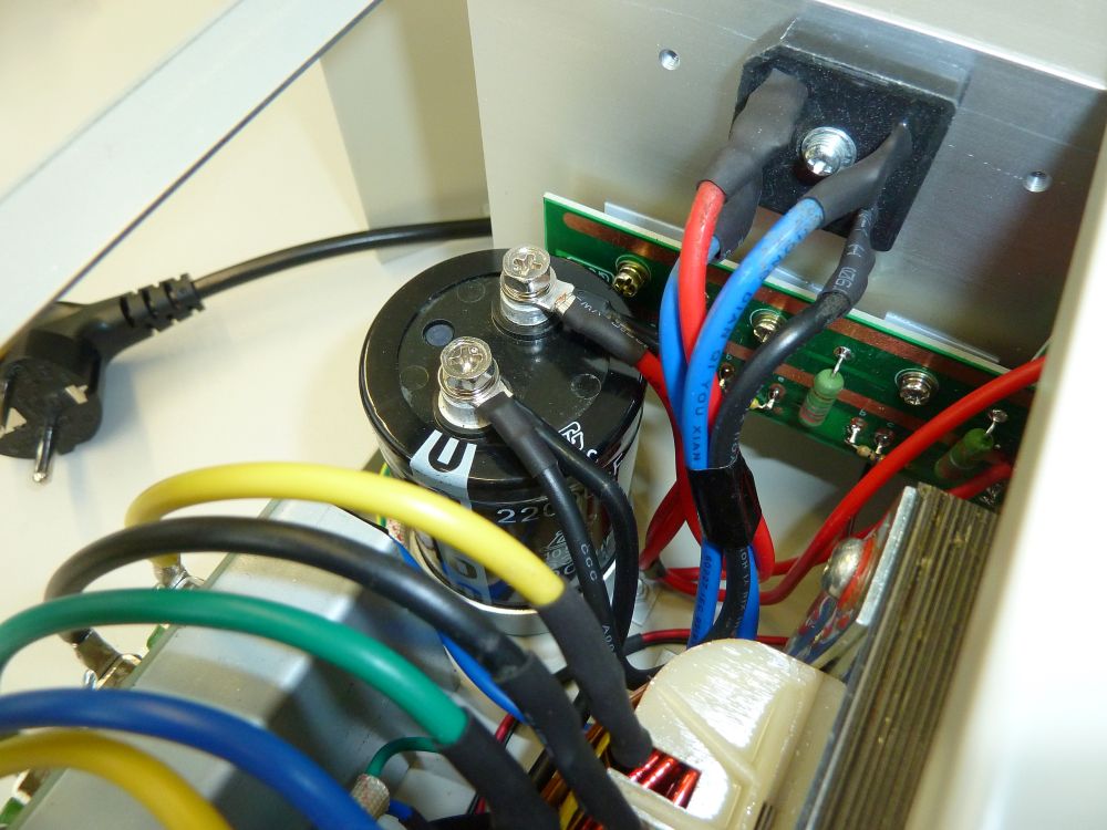

#3152788
Walter R. schrieb:
> wäre es möglich, ein Bildchen vom Innenleben zu zeigen -
Wenn möglich, könntest du dabei auch die Elkos, die direkt am
Gleichrichter-Ausgang hängen, fotografieren bzw. die Kondensator-Daten
(Kapazität, Spannung, Länge und Durchmesser) hier posten.
Wir haben einige vom Vorgängermodell im Einsatz und da waren diese Elkos
schon mehrfach defekt. Die sind beschriftet mit 100V / 10.000 uF und für
diese Kapazität verdächtig klein (s. auch
Beitrag "Elko für Labornetzgerät (10.000 uF)").
Mich würde interessieren, ob bei diesem Gerät da etwas geändert wurde.
#3156643
Felix schrieb:
> Hallo,
> hier mal ein paar Bilder vom Innenleben...
Fein, geschraubte Anschlüsse.
Ziehe die Schrauben mal ca. ein Jahr nach Nutzung nach.  Warum auch
immer, ich habe das bei meinen Fahrzeugen festgestellt, dass es hilft
Probleme zu verhindern. und sie lassen sich dann teilweise sogar bis zu
einer halben Umdrehung nach ziehen.

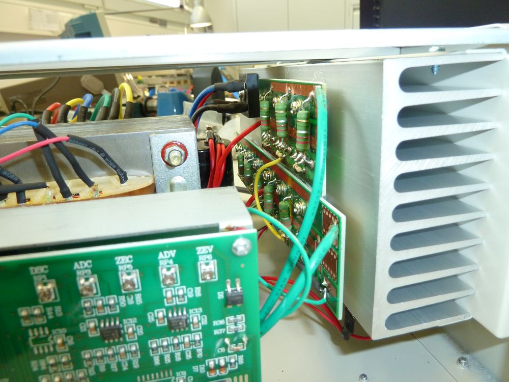

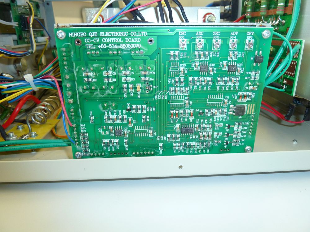

Gast #3156649
Vielen Dank für die schöne Bilder!
ich sage dazu nur: ChinesenSalat.
Aber sicherlich ist der seinem Geld wert.
Allerdingst kann der Kühlkörper nicht überdimensioniert sein.
#3156653
Ich finde, da gibts auf dem ersten Blick nichts zu meckern.
Vielleicht solltest Du (Felix) mal kontrollieren, ob der
Gleichrichter mit Wärmeleitpaste montiert wurde. Die wird
gern mal vergessen.
Ich hätte an dieser Stelle Relais mit Flachsteckeranschlüssen
genommen. Nicht, das die besser sind, aber die Leitungen lassen
sich leichter montieren. :-)
