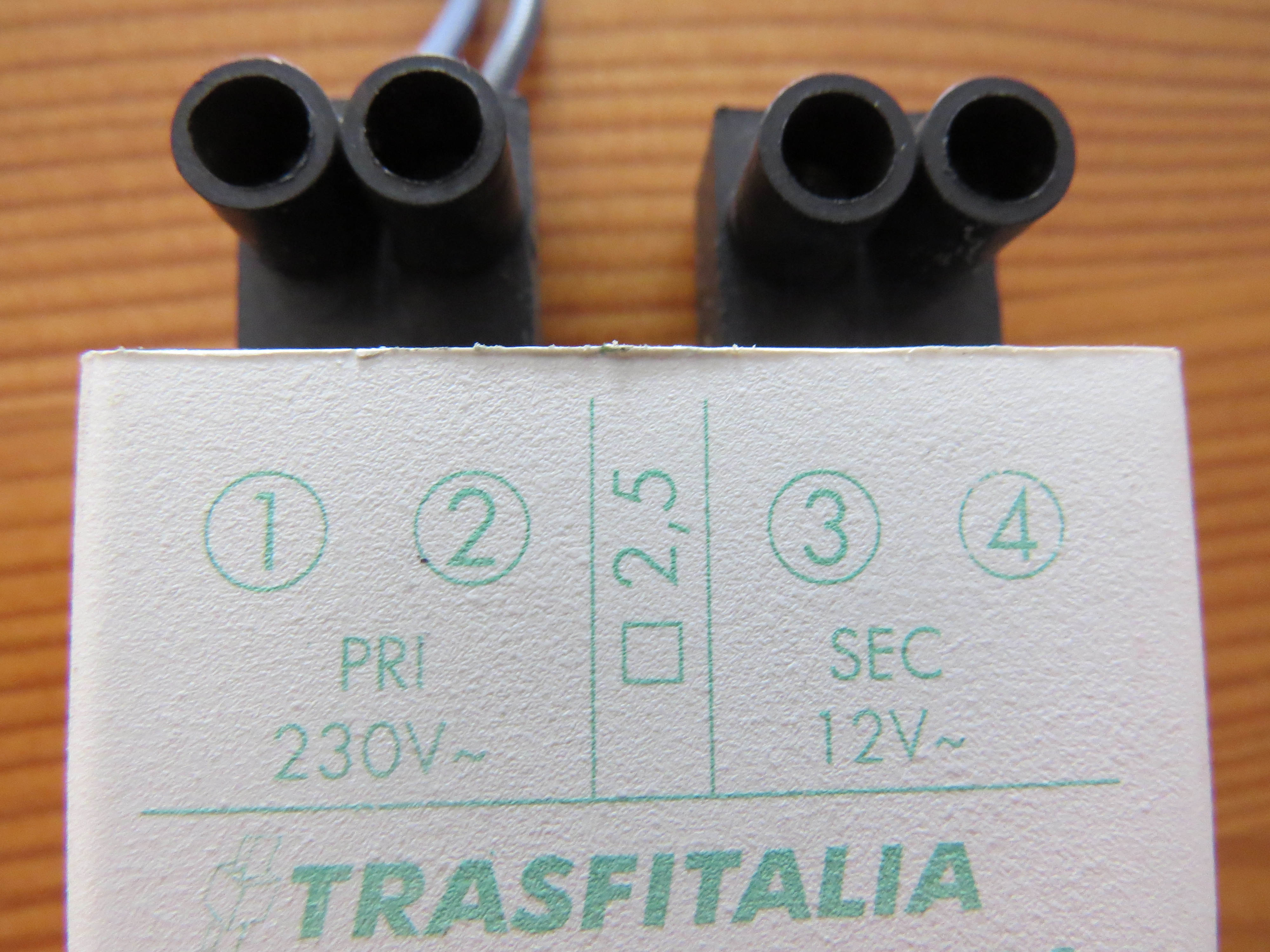

   ich bin absoluter Laie wenn es um Strom geht. Nun ist der Trafo einer
   LED-Beleuchtung ausgefallen. Da es auf die schnelle keinen
Originaler-
   satz gab, habe ich bei CONRAD einen elektronischen Trafo gekauft.
   Leider hat das Original andere Anschlüsse (siehe Foto - links das
Origi-
   nal). An der rechten Lüsterklemme waren jeweils 2 Kabel geklemmt.
   Der Ersatztrafo hat jedoch mehr Klemmmöglichkeiten.
   Kann ich denn einfach jeweils eine, z.B. links angefangen,
nacheinander
   belegen?
   Herzlichen Dank für eine Hilfestellung.

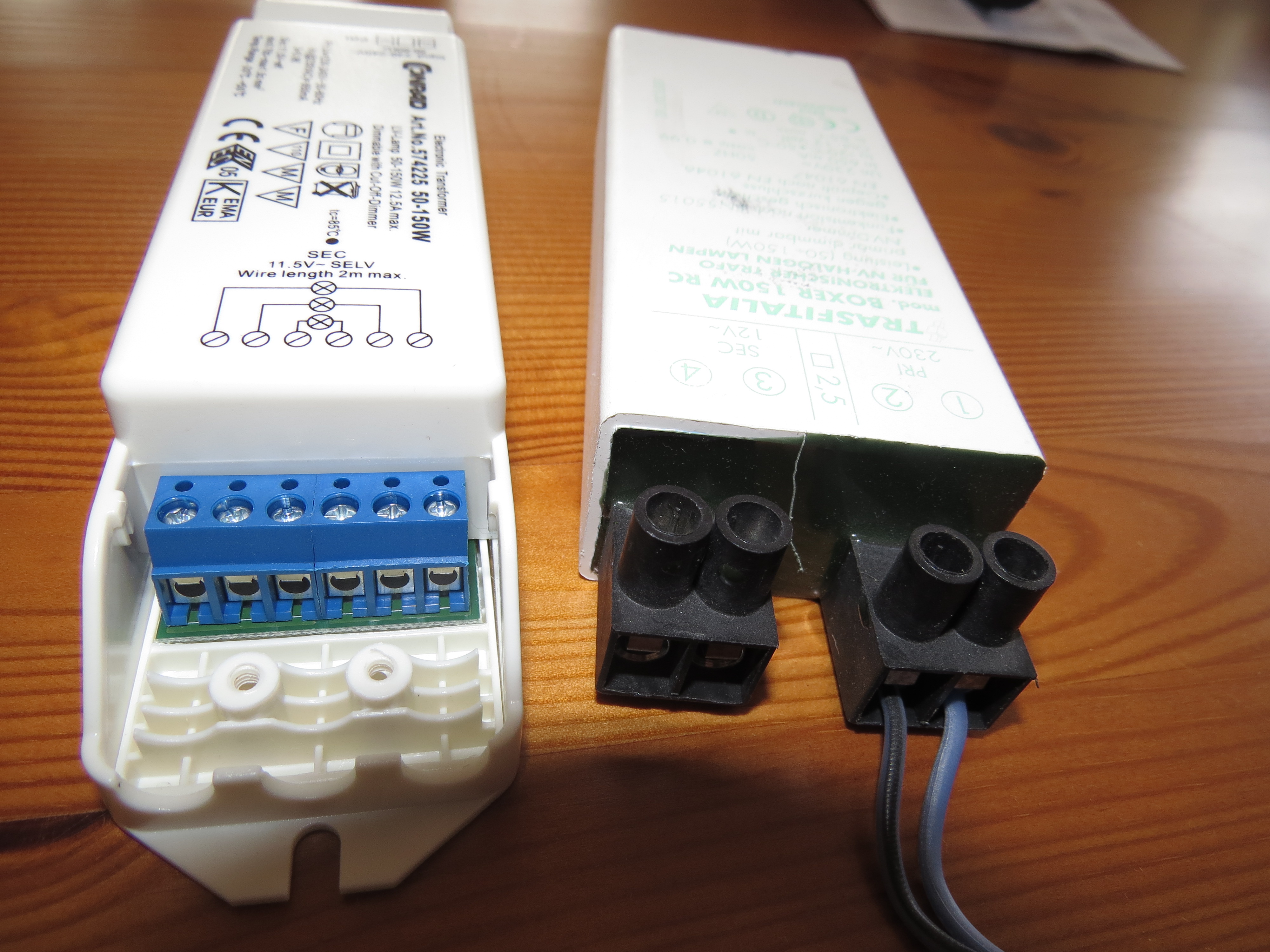

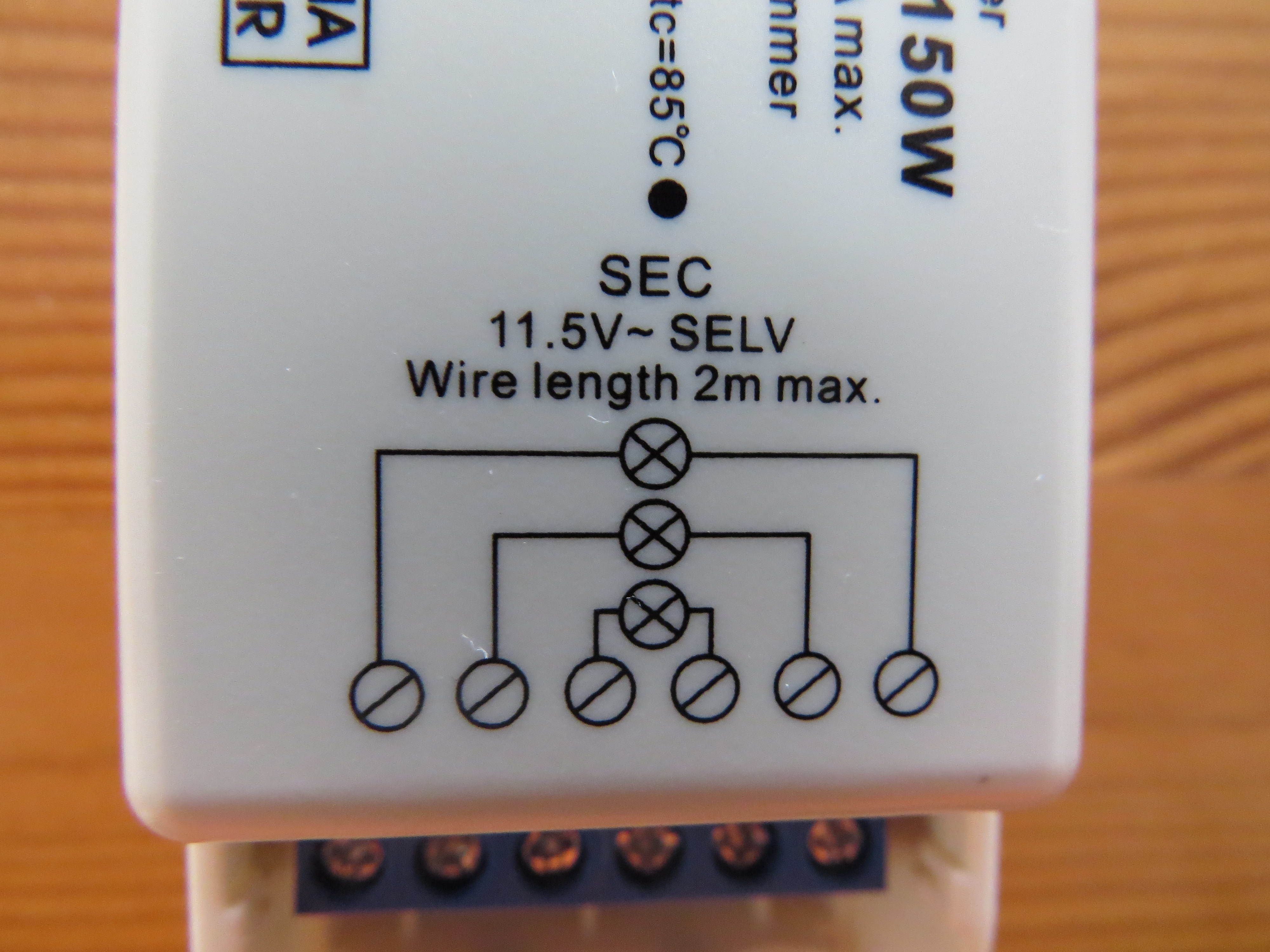

Hallo Harald, guten Morgen,
  vielen Dank für die Antwort.
  Wie bereis geschildert, habe ich ja bereits einen Ersatz, der jetzt
  angeklemmt werden muß. Ich habe nun beide Anschlussschemen
fotografiert
  und hoffe, sie sind zu erkennen. Das Bild mit der Endziffer 90 zeigt
den
  NEUEN.
  Danke schon einmal im Voraus.
  Herzlichst,
  Peter

Da Du nach wie vor nicht das komplette Typenschild zeigst, kann man
nicht sagen, ob es sich um drei getrennte reise oder aber nur um
parallel geschaltete Lüsterklemmen handelt. Die Begrenzung der Länge
der Anschlussleitungen hast Du gelesen?
Gruss
Harald
PS: Das Fabrikat des Ersatztrafos ist übrigens egal. Wichtig ist,
ob die Daten übereinstimmen. Es gibt nun mal hunderte verschiedene
Netzteile für diesen Zweck.
> Nun ist der Trafo einer LED-Beleuchtung ausgefallen.
Dein kaputter elektronischer Trafo ist für den Betrieb mit
NV-Halogenlampen gedacht.
Sind die damit betriebenen LED-Lampen dafür gebaut?
Das wurde also irgendwie hingepfr...
Im Originalzustand bekommst du die dazu passenden konvektionierten
Leitungen mit Lampen-Sockel dran und Steckvorrichtungen zum Durch-
schleifen.
Die Klemmen sollen dich zwingen, nur 1 Lampenleitung drunter zu klemmen.
Dabei kannst du dir aussuchen welche Wattage, aber auf die Mindestlast
muß geachtet werden.
