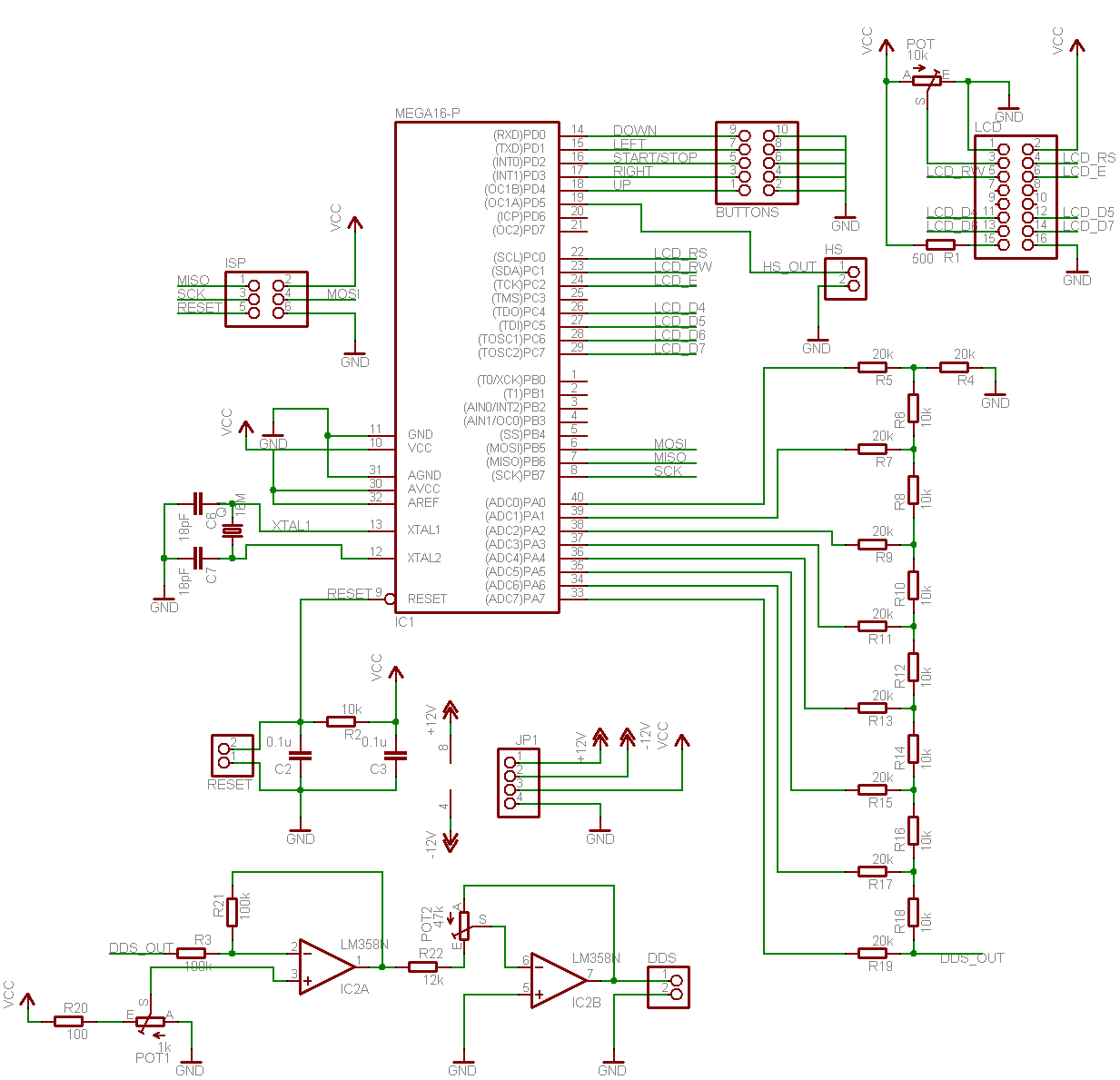

Ich arbeite gerade an einem DDS-Generator.
Ich habe ein Problem die Berechnung der Widerstände bzw die Beschaltung
des Subtrahierer zu verstehen.
Grundproblem ist es die 2.5 Volt Offset vom Ausgangssignal des DAC zu
beseitigen.Dazu verwendet man diese OP-Schaltung.
So weit habe ich das verstanden.
Wie die Leute aber die Berechnung der Widerstände durchgeführt haben
verstehe ich nicht.Sie verwenden zum Teil 100 (R20) und einen 1K-Poti
oder 4.2K und ebenfalls einen 1k Poti ( Siehe Anhang).In dem DDS Projekt
hier auf der Seite im Artikelbereich fehlen leider genau diese Angaben
im Schaltplan , nur der 1K Poti (R18) ist wieder zu erkennen !
Ich habe eine Formel zur Berechnung gefunden komme aber auf ganz andere
Werte bzw Verhältnisse ( 100K und 33.33K sind meine Werte)
Kann mir jemand sagen was dieser 1K Poti macht , bzw warum die Werte und
vor allem die Verhältnisse zu unterschiedlich sind ?Mit welcher Formel
muss man arbeiten ?Ich benutze diese Formel (s.Anhang)

Sie verwenden das 1k-Poti POT1 zum Einstellen der Offsetspannung von
2,5V am +Eingang vom invertierenden Verstärker mit v=-1 um IC2A.
Danach wird das Signal vom IC2B nochmal um den mit dem POT2
einstellbaren Faktor -1 bis -3.92 verstärkt...
Fazit: Teile und herrsche. Man schaut sich elektronische Schaltungen
nicht "als Großes und Ganzes" an, sondern man zerteilt sie in kleinste
Häppchen und analysiert die dann.
Wann immer du ein Poti siehst, welches mehr oder weniger direkt von Vcc
nach GND geht und von dem ein Abgriff weggeht, dann kanstt du deinen A.
darauf verwetten, dass es sich dabei um einen Spannungsteiler handelt,
mit dem man sich eine einstellbare Spannung zwischen GND und Vcc
erzeugt.
Wie groß der Wert des Potis ist, hängt nur davon ab, wieviel Strom du
durch den Widerstand erlauben willst. Aber ob du ein 1k Poti als
Spannungsteiler oder ein 10k Poti benutzt ändert nichts an der
einstellbaren Spannung.
Und die 100 Ohm an einem Ende sorgen einfach nur dafür, dass der eine
Endwert Vcc nie erreicht werden kann. Selbst dann nicht, wenn das Poti
in der einen Richtung auf Anschlag steht. Es ist wie wenn du den
Potischleifer mechanisch so blockieren würdest, dass er in der einen
Richtung nie den Vollausschlag erreichen kann. Hier, mit diesen Werten
hast du de facto ein 1.1k Poti als Spannungsteiler, welches nicht weiter
als bis 90.9% aufgedreht werden kann. Nur halt nicht mechanisch sondern
elektronisch, aber der Effekt ist derselbe: die einstellbare Spannung
ist im Bereich 0 bis 0.91*Vcc einstellbar.

Meinst du R20? Wo siehst du da ein k? Der R20 hat mitnichten 100kOhm,
sondern läppische einhundert Ohm. Und damit lässt sich die Spannung am
Schleifer von POT1 zwischen 0V und 4,545V (bei VCC=5V) einstellen...
Die 100k-Widerstände R3 und R21 tun da gar nichts zur Sache. Die
bestimmten lediglich die Verstärkung von -1 beim IC2A.

Ich hatte noch einen anderen Schaltplan wo als Vorwiderstand 100k
eingetragen waren ,darum habe ich gefragt ! Habe den Autor eine Email
geschrieben er war sehr freundlich und meinte das es nur ein Fehler im
Schaltplan ist und 100 Ohm der richtige Wert wäre.

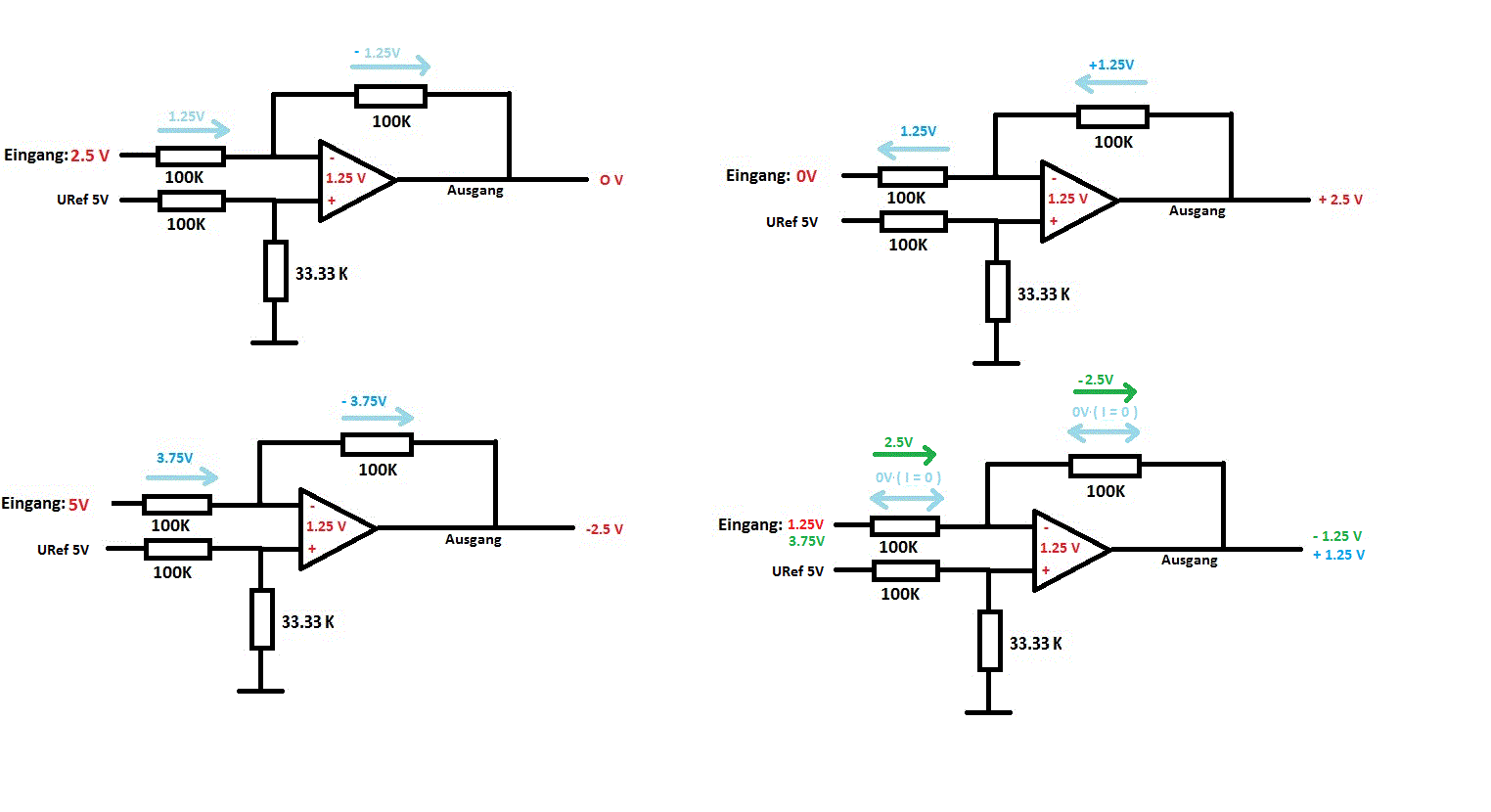

Ich habe mir den Rat von Lothar zu Herzen genommen und versucht die
Schaltung zu verstehen.
Das erste was mir aufgefallen ist war das es eigentlich 1.25 Volt sein
müssten und nicht 2.5 Volt. Also die Spannung an + des OPV müsste 1.25 V
betragen um 2.5 Volt vom Eingangssignal abzuziehen.
Wenn ich es als Laie richtig verstanden habe dann arbeite die Schaltung
sowohl als invertierender als auch als nicht nicht-invertierender
Verstärker.
Vinv = -( R1/R2 ) = -1 (R1 = R2 )
Vninv = 1 + R1/R2 = 2 (R1 = R2 )
Also habe ich  von 2.5 Volt die Hälfte genommen => 1.25 V
Ich habe alles mal durchgerechnet und eine kleine Skizze gemacht ,
vielleicht könnte sie sich einer von euch mal anschauen und mir sagen ob
die Berechnung richtig ist?.Ich hoffe ich habe es jetzt soweit
verstanden , Ich denke mein Problem war das ich mich auf die 2.5 Volt
fixiert habe !.
Mfg
Hannes
> Verstärker.
Ja, oder als Subtrahierer...
Auf jeden Fall arbeitet der Opamp so, dass er dann fertig ist mit dem
Regeln, wenn an seinen beiden Eingängen die selbe Spannung anliegt, also
keine Differenz mehr besteht (so kommt der auch zum Namen
"Differenzverstärker").
Und richtig, das ist der Fall, wenn am Eingang 2,5V anliegen, am Ausgang
0V herauskommen sollen, und dies mit 1,25V am +Eingang erreicht wird.
Das wars, was du verstehen musst. Dann sind alle OP-Schaltungen
erklärbar.
