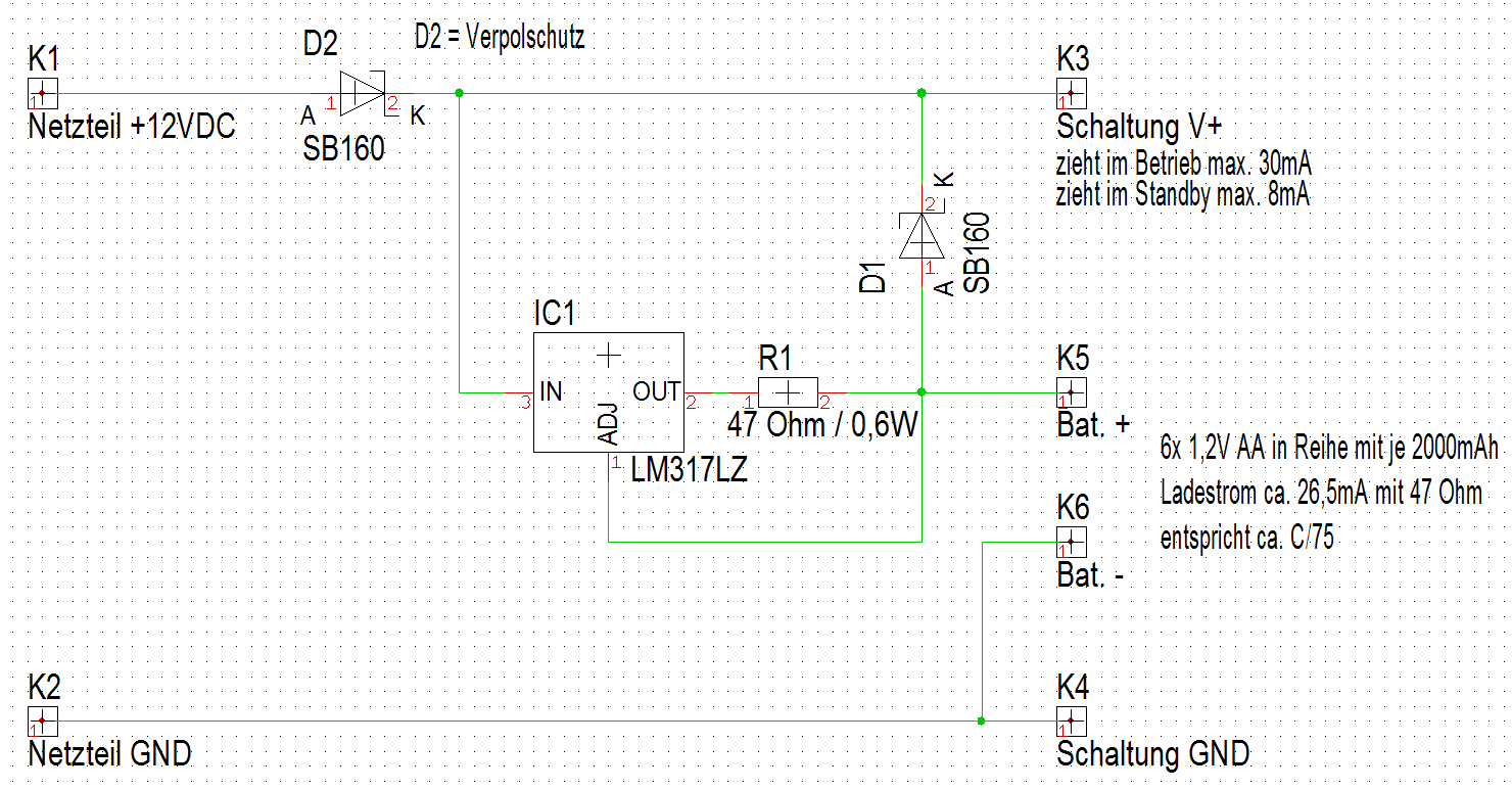

ich möchte meine Schaltung mit einem NIMH Akku puffern können im Falle
das mal der Strom ausfällt oder auch z.B. der Strom (Netzteil) bewusst
in der Nacht abgeschaltet wird. Ein Bonus wäre es wenn die Schaltung vom
Akku aus auch mal über 3-5 Tage hinweg laufen könnte, aber das nur als
Bonus.
Zu meiner Schaltung. Diese hat 2 Zustände, Betrieb und Standby. Im
Standby zieht die Schaltung ca. 8mA und im Betrieb ca. 30mA. Auf einen
Tag gesehen kann man von 12 Stunden Standby und 12 Stunden Betrieb
ausgehen.
Das Netzteil hängt meist immer am Gerät, also der Akku würde da immer
geladen werden. Die Ladungsregelung usw. sollte so einfach wie möglich
sein! Ich hab mich da mal ein wenig eingelesen und es wird immer wieder
von einer "Minimalst-Ladung" gesprochen bei welcher der Akku ständig mit
ca. C/30 bis C/50 geladen wird.
Ich hab mir da mal eine Schaltung zusammengeplant und würde gerne
folgende Dinge wissen:
- funktioniert das so grundsätzlich?
- nach welcher Zeit müsste man da mit einem Austausch der Akkus rechnen
wenn man z.B. Eneloops einsetzen würde?
- was würde passieren wenn man den Akku, bei eingestecktem Netzteil,
abklemmt? Treibt der LM317 dann ohne Rücksicht die eingestellten ca.
26,5mA weiter durch die Schaltung? Oder passiert da nichts weil die
Spannung nach dem LM317 niedriger ist als die Spannung vom Netzteil?
- was würde passieren wenn man das Netzteil verpolt?
- was würde passieren wenn man den Akku verpolt?
Grundsätzlich soll der Akku fest eingebaut werden, also ein Verpolen ist
dann eher unwahrscheinlich. Aber eventuell mach ich den doch wechselbar
und dann würde ich gerne wissen wo noch eine Schutzdiode rein müsste.
Vielen Dank schon mal im Voraus an alle die sich die Zeit nehmen mir
hier zu helfen!
Gruß, Benny.
von Michael R. (mexman) Benutzerseite
Hallo Benjamin,
Jein.
Was passiert bei leerem Akku?
Der braucht ja 2 Wochen bis er geladen ist....
Nein.
Die Spanung am Ausgang ist gleich der Spannung am Eingang des LM317.....
da ist keine Luft, dass der regler noch was liefern koennte.
Wofuer ist D2 doch gleich?
Akku putt weil falschrum geladen wird.....
Tja, so einfach ist das nicht, denn es fliesst ja STrom in beide
Richtungen
Gruss
Michael

von Benjamin K. (benkly)
ok, ich hab das nun mal aufgebaut bzw. meine bisherige Schaltung
erweitert. So wie auf dem Schaltplan oben im Anhang.
Funktioniert alles soweit recht gut. Die Akkus kommen ja meist halb
aufgeladen und daher funktionierte es dann schon von Anfang an.
Eine Frage hätte ich da noch, was würde passieren wenn die Verbindung
zwischen Adj. vom LM317 zum Widerstand unterbrochen wird? Würde der
LM317 dann auf max. möglichen Ladungstrom umschalten?
Gruß, Benny.
ok, die Diode D1 würde das schützen. Da sah ich auch, aber da ist die
Schaltung ja auch anders.
Bei mir wären aber 2 Spannungsquellen dran, einmal das Netzteil und
einmal der Akku. Wenn nun die Verbindung von Adj. zum Widerstand
unterbrochen wird, dann habe ich trotzdem am Eingang des LM317 noch
11,7V die vom Netzteil kommen. Angenommen die Akkus sind nun relativ
leer, je mit 1V, und hätten nur noch eine Gesamtspannung 6V, dann liegen
bei D1 an der Anode 6V an und an der Kathode 11,7V. Keine Ahnung wie da
die Diode D1 den LM317 vor irgendwas schützen sollte.
Ich denke eher das der LM317 die maximale dem mögliche Spannung am
Ausgang raushauen würde, also ca. 8,7V.
Wie gesagt, ich frage nicht umsonst. Also wenn es jemand hier kapiert
hat und bereit wäre mir meinen Denkfehler zu erklären, dann wäre ich
diesem dankbar. Bitte keine Hinweise mehr auf Datenblätter.
Gruß, Benny.
Genau, der Regler regelt so das zwischen OUT und ADJ immer 1,25V
anliegen. Ach nee, wie hätte ich sonst in meiner angehängten Schaltung
den Ladestrom berechnen können wenn ich das nicht gewusst hätte.
Aber der Regler kann die Spannung nicht mehr auf 1,25V regeln wenn die
Verbindung unterbrochen wird, oder?
Also was tut der dann? Merkt der Regler das und schaltet ab (wäre ja
denkbar) oder regelt der die Spannung einfach auf sein mögliches Maximum
am OUT.
Und wo genau steht die Antwort auf diese Frage im Datenblatt?
Gruß, Benny.

von Alexander S. (esko) Benutzerseite
> am OUT.
Es wird dann die Eingangsspannung an OUT anliegen.
Durch R1 wird der Strom bei vollen Akkus begrenzt auf:
Uein    D2      Udrop   Uakku        R1
(12 V - 0,5 V - 1,5 V - 6 * 1,5 V) / 47 Ω = 21 mA
Dieser Strom ist übrigens kleiner als der durch den Widerstand im
Normalbetrieb festgelegten Wert. D.h. bei vollen Akkus wird der Strom
von 27 mA gar nicht erreicht.
1,25 V / 47 Ω = 27 mA
Es wäre daher sinnvoller den LM317 wegzulassen. Dann wird bei leerem
erstmal vielen Dank Alexander, das war eine Antwort die mich wirklich
weiterbringt.
Also könnte ich auch genauso gut mehrere Dioden in Reihe hängen um
meinen Akku zu laden. Sprich so viele Dioden das am Ende nur noch 7,2V
am Akku anliegen sollten. Somit müssten 12V - 0,5V - 7,2V = 4,3V an den
Dioden abfallen. Das wären dann ca. gute 5 Dioden in Reihe. Wenn die
Akkuspannung nun abnimmt, dann wird dieser stärker geladen. Wenn der
Akku mehr Richtung Nennspannung kommt, wird er kaum noch geladen. Gute
Idee.
Aber was wenn nun ein Anwender ein falsches Netzteil anklemmt, anstatt
12V z.B. ein 18V Netzteil.
Mit dem LM317 hätte ich hier die Sicherhheit das deshalb der Akku nicht
mit einem zu hohen Strom belastet wird. Mit der Diodenlösung wäre das
glaub nicht so dolle.
Könnte man die Diodenlösung und die LM317 Lösung irgendwie kombinieren?
Gruß, Benny.
von BerndB (Gast)
nur Dioden ist auch nicht so toll,
wenn Du fast leere Akkus hast dann fließt heftig Strom, nur durch den
Innenwiderstand von Netzteil und Akkus begrenzt.
Also noch ein Widerstand rein damit der Strom im Rahmen bleibt.
7,2V als Ladeendspannung ist etwas knapp kalkuliert,
1,2V ist die Nennspannung der Akkus
von Anja (Gast)
Dann wäre man bei einer Schaltung mit dem L200.
Strombegrenzung auf C/10 für leere Batterie.
Spannungslimitierung auf 1.45V/Zelle damit der Strom bei Akku voll auf
ca C/50 reduziert wird.
Dimensionierung siehe z.B. in der Schaltung
http://www.mikrocontroller.net/articles/Batteriew%C3%A4chter#Praxis_und_Ideen
Allerdings braucht der L200 relativ viel Spannungsdifferenz zum Regeln.
Bei 6 Zellen braucht man also ca. 15V Eingangsspannung einschließlich
Verpolschutzdioden.
Gruß Anja
ok, das mit dem L200 hab ich gelesen und ist eher keine Alternative.
Wegen dem Verpolschutz, dann wird der Akku fest eingebaut. Bei einer
Ladung mit gerade mal 26,8mA bei 2000mA Akkus sollte der Akku sehr lange
halten. Ansonsten wird der nach Ableben von mir getauscht und ich hoffe
mal das dies erst nach langer Zeit der Fall sein wird.
Ich habe die Schaltung eben in Betrieb genommen. Der Akku lädt bei
Netzanschluss sauber mit 26,8mA. Die Spannung am Akku steigt dabei
langsam, aber stetig. Aktuell etwa alle 15 sek. um 1mV.
Was passiert wenn der Akku voll ist? In meinem Beispiel sollte da nicht
viel passieren. Der LM317 kann hier ja nicht besonders weit höher regeln
wie Alexander vorhin ausgerechnet hat. 12V - 0,5V - 1,25V - 1,5V = max.
ca. knappe 9V, wären dann max. 1,5V pro Zelle. Wo liegt die
durchschnittliche Grenze bei solchen Akkus?
Was mich aktuell noch etwas verwundert. Wenn meine Schaltung auf
"Standby" ist dann zieht die 8,6mA, wenn die in Betrieb ist und nur die
Hintergrundbeleuchtung abschaltet, dann sinkt der Strom auf 8,2mA. Da
muss ich im Code nochmals suchen welcher Portpin da rein "stromt".
Ansonsten bin ich mit der Lösung zufrieden und es funktioniert wie es
soll. Ich frage mich an der ein oder anderen Stelle nur noch etwas wie
es mit der Sicherheit in diversen Fehlerfällen aussieht. Man hört
aktuell ja immer wieder von abbrennenden Akkus und da will ich halt
möglichst auf der sicheren Seite bleiben, dachte das ich das auf diese
Weiße mit den NIMHs wäre.
Gruß, Benny.
von Anja (Gast)
Er setzt die Ladeenergie in Wärme um.
> Wo liegt die
Das ist stark Temperaturabhängig, Ladestromabhängig (Innenwiderstand)
usw.
Ich rechne bei Raumtemperatur mit ca. 1.45V/Zelle Spannungslimit wenn
ich verhindern will daß der Akku überladen wird. Bei C/10 Ladung geht
dann der Ladestrom auf weniger als C/50 zurück. Falls nicht dann halt
die Spannung noch ein paar hundertstel Volt reduzieren.
Das ist nur bei Li-Zellen ein Thema.
Ein NiMH-Akku wird bei Strom = C/10 höchstens ca 20-30 Grad wärmer als
die Umgebung. Im allerschlimmsten Fall steigt der Gasdruck in der Zelle
so weit an daß das Überdruckventil öffnet und etwas Elektrolyt
(Kali-Lauge) austritt.
Gruß Anja
danke nochmals für die ganzen Infos. Soweit läuft die Schaltung gut. Die
Akkus laden nun seit guten 3 Tagen und haben aktuell eine Spannung von
8,488V. Also im Idealfall ca. 1,415V pro Zelle. Mal schauen wie weit es
noch hoch geht, allerdings sollte dem LM317 bald die Luft
(Eingangsspannung) aus gehen.
Ich habe immer wieder gelesen das manche schreiben man solle
irgendwelche Dioden zum Schutz der Zellen an die Zellen parallel
schalten. Was ist damit genau gemeint? Ich kann auch nicht eine Diode
pro Zelle parallel schalten da ich so Batteriehalter verwende wo immer 3
in Reihe drin sind. Also ich könnte nur alle 3 Zellen was parallel
schalten.
Eventuell eine Zehnerdiode Parallel zu den Akkus? Und welche dann, ca.
8,5V?
Gruß, Benny.
von Anja (Gast)
Die Idee dahinter ist, daß der Strom beim Entladen an der Zelle
vorbeigeleitet wird, sobald die Zellenspannung unter 0.7V absinkt.
Das geht natürlich nur wenn der Strom so begrenzt wird, daß die Diode
keinen Schaden nehmen kann.
> Also ich könnte nur alle 3 Zellen was parallel schalten.
Dann lass es.
Auf keinen Fall.
Gruß Anja
ok, also die Akkus laden ja aktuell schon einige Tage und ich glaube nun
sind die voll. Seit 2 Tagen schwankt die Zellenspannung zwischen 8,598V
und 8,604V hin und her.
Eine spürbare Erwärmung der Akkus konnte ich nicht feststellen.
Ich denke somit sollte alles ok sein oder?
Gruß, Benny.
Würde ich auch sagen.
Aber Langzeiterfahrungen wären schon interessant. Wenn der Akku also
nächstes Jahr oder noch früher ausfällt wäre es super, wenn du hier
schreiben würdest.
also ich habe das nun eine Weile getestet. Die 6 Zellen laden sich bis
auf ca. 8,76V auf. Das war bisher das höchste nach ca. 2 Wochen laden.
Aber nun habe ich auch den Entladefall getestet und da ist mir
aufgefallen das die Akkuspannung der 6 Zellen auf ca. 1.6V absinkt! Das
wären dann pro Zelle nur noch knappe 0,3V. Glaube nicht das dies auf
Dauer gut tut.
Kann man dies irgenwie verhindern? Mit einer Diode parallel oder so?
Gruß, Benny.

von Anja (Gast)
Indem man die Last rechtzeitig (so bei 0.9-1.1V/Zelle) abschaltet. Z.B.
mittels eines ICL7665 oder mit einer Batteriewächter-Schaltung und
entsprechender Endstufe.
Gruß Anja
naja, ich lade meine NIMHs ja auch nur mit einem sehr geringen Strom.
Mit knappen 42mA. Ich weiß nur nicht wie es aussieht wenn man diese so
weit herunter entlädt.
Was das Abschalten angeht. Eigentlich sollte sich hier die Last von
alleine abschalten. Irgendwann dürfte die Spannung nicht mehr
ausreichend sein um den 5V Spannungsregler zu betreiben. Damit schaltet
der BOD den µC ab und damit auch die Last. Oder zieht der
Spannungsregler weiterhin Strom obwohl die Spannung bereits zu niedrig
ist?
Gruß, Benny.
von Frank M. (frank_m35)
Nach deiner eigenen Erfahrung zieht der Spannungsregler wohl weiterhin
Strom, durch was sonst sollten die Akkus so tiefentladen werden?
Wie wäre es wenn du mit dem uC die Akkuspannung ständig überwachst?
Dann kann der uC alles abschalten, falls die Akkuspannung zu gering
wird. Ebenfalls kannst du dann noch einen Piepser einbauen, der bei
niedriger Akkuspannung ertönt, sodass du noch vor dem Abschalten
reagieren kannst.
