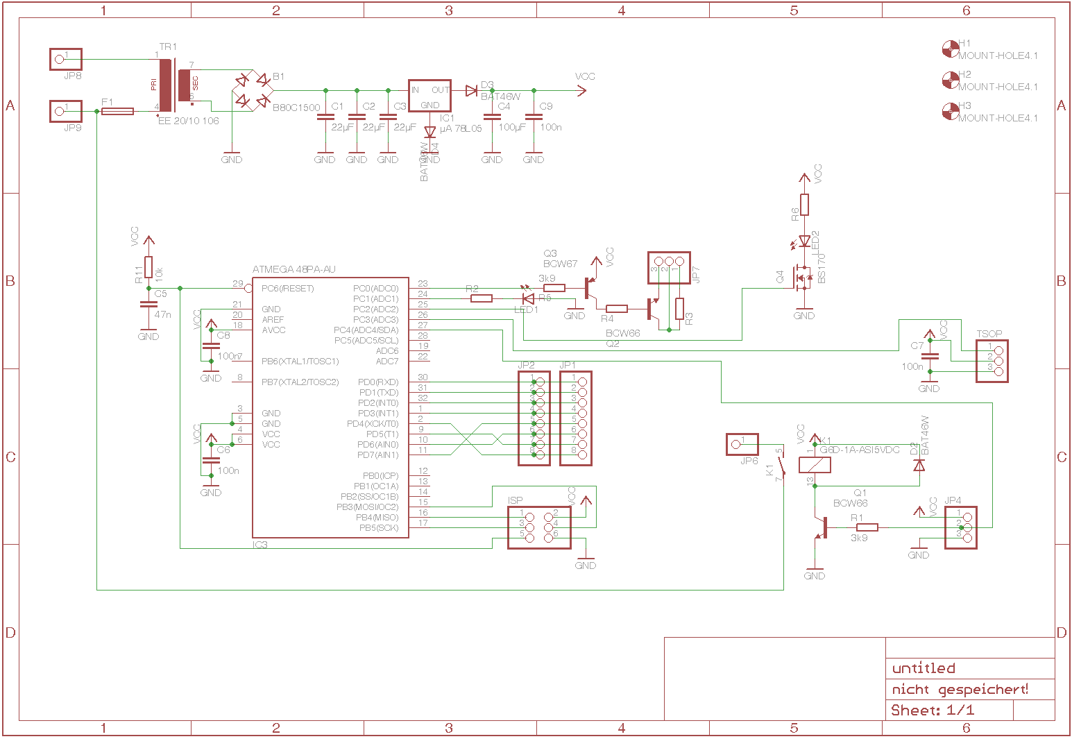

könnte jemand über den Schaltplan drüberschauen und sagen ob er Fehler
findet?
Ist im Endeffekt ein IR-Fernbedienungstransceiver der eine
Matrixtastatur simuliert und Netz schalten kann (Aufrüstung eines alten
CD-Spielers).
Danke
--Daniel
PS: Von den überzähligen Platinen kann er/sie dann gerne eine haben.

Was soll die Diode zwischen GND und 78L05 bringen ?
von Kai S. (kai1986)
spontan fällt mir der Abgriff vor der Sicherung auf. Hat das einen
bestimmten Grund?
Gruß Kai
von Karl H. (kbuchegg)
3 mal 22µ parallel geschaltet zwischen Gleichrichter und 7805 ist ein
bischen wenig.
Auch wenn die Schaltung nicht viel Strom braucht, aber 470µ oder 1000µ
dürfen es schon sein.
Dafür kannst du die Diode ausgangsseitig bzw. die 100µ auf der
Ausgangsseite des 7805 weglassen.
Auch der 7805 will 2 100nF Kondensatoren für sich haben. Wobei, wenn
mich mein Gedächtnis nicht trügt sind das sogar 2 unterschiedliche
Werte, aber alle Welt nimmt 2 * 100nF, möglichst dicht an die Beinchen.
von over f. (sasserbaer)
ist LED1 nicht falsch rum?
von Markus M. (Firma: EleLa - www.elela.de) (mmvisual)
LED1 wird nie leuchten.
Was soll die Beschaltung bei JP7? Wäre da nicht ein Optokoppler besser?
Versorgung von K1 nicht besser nach dem Gleichrichter?, dann zieht das
Relais auch weniger Strom(, der vom 78L05 verbraten werden müsste).

von Ich (Gast)
AREF könnte/sollte noch an 100n o.Ä. hängen.
von Leuchte (Gast)
LED1 wird nicht leuchten.
von fredl (Gast)
Wozu ein Treibertransistor für LED 2?
Würde ich wie LED 1 verschalten (diese natürlich vorher umdrehen).
Ansonsten alle obigen Tips befolgen!

von F. F. (foldi)
Irgendwie verstehe ich die Stecker nicht so ganz. Vor allem an Q1. Wenn
das Relais anderswo sitzt, so würde ich aber den Transistor auf der
Platine lassen und nur die Ansteuerung des Relais raus führen.

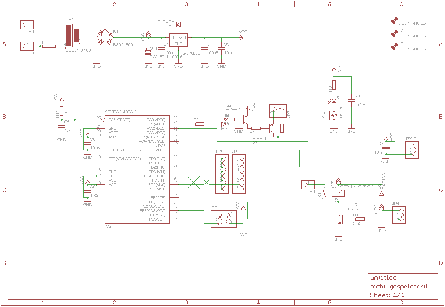

von Der D. (derdaniel)
Danke für die Tipps!!!
Anbei eine neue Version mit den Änderungen
Schutz von 78L05 durch die ausgangsseitige Diode und anheben der
Ausgangsspannung um eben den Spannungsabfall zu kompensieren. Habs jetzt
aber durch eine von Ausgang Richtung Eingang ersetzt.
Das Relais schaltet einen Verbraucher, dieser hat eine eigene Sicherung.
Jap, danke für den Hinweis
>3 mal 22µ parallel geschaltet...
Wurde gegen einen 1000u low ESR Elko getauscht und jeweils 100n noch
dazu.
Die Ausgangsseite ist so stark gepuffert, da LED2 eine IR-LED mit
dementsprechendem Strom ist (der Trafo liefert eig. nur 80mA und ich
würde die LED gerne mit 100mA betreiben, mal schauen obs ohne
Spannungseinbruch geht).
Ansteuerung eines VFD-Segments
LED2 ist eine IR-LED mit dementsprechendem Strom. Soll ein 36kHz
Fernsteuerungssignal weiterleiten, deshalb Treiber direkt vom Pin
getrieben.
Eventuell muss ich die Stromversorgung und die Logik auftrennen, da die
230V Leitungen Brummspannung induzieren könnten. Da ich die Platine im
10er Pack bekomme, habe ich mit JP4 eine einfache Möglichkeit eine
Platine für beide Aufgaben zu haben...
K1 sollte ein Typ mit 12V Spule sein.
Wofür genau soll D1 eigendlich sein. Die wird doch erst leitenden bei
U-eingang >12V. Dann sind doch sowieso schon sämliche Bauteile
weggeraucht. Induzierte Spannung macht man doch direkt an Induktivitäten
weg.
Ist das so üblich? Habe das noch nie gesehen.
Das ist die obligatorische Angstdiode, die gebraucht wird, wenn am
Regler beim Abschalten der Versorgung
1. die Eingangsspannung schneller sinkt als die Ausgangsspannung
und
2. dadurch eine Spannungsdifferenz von mehr als ca. -8V zwischen Eingang
und Ausgang entsteht.
Dann könnte nämlich der Regler rückwärts leitend werden und
3. bei zuviel Leistung durch den dabei fließenden Rückstrom kaputt
gehen.
Sowohl 1. wie auch 2. wird hier in der Schaltung nie auftreten können.
Und deshalb kann 3. nicht passieren.
Logische Konsequenz: Die Diode ist unnötig.
Aber keine Sorge: Daniel wird sie trotzdem einbauen...  ;-)
@ Daniel: hab ich Recht?

von Frank M. (ukw) (Moderator) Benutzerseite
Bei 5V-Reglern sowieso. Damit so ein Linearregler Schaden nimmt, muss
nämlich die Ausgangspannung mehr als 5V Differenz zur Eingangsspannung
aufweisen... was bei einem 5V-Regler gar nicht erst passieren kann. Bei
einem 7812 sähe das dann vielleicht anders aus.
Ok, wenn es technisch einwandfrei sein soll musst du dann an der Stelle
lediglich darauf achten, das die Leitung stark genug ist, um den
Nennstrom der Vorgeschalteten Sicherung aus zu halten. Sprich, wenn das
ganze mit einem normalen Netzstecker ausgestattet ist müsste die
Verbindung von der Anschlussklemme zum Relaiskontankt und weiter in der
Lage sein 16A zu leiten.
Alternativ könnte man auch die Sicherung nach dem Relais einfach in
diese Schaltung vorziehen oder den Abgriff nach der Trafosicherung
machen und das ganze entsprechend auslegen.
Die Aufgabe der Sicherung ist es ja in erster Linie die Leitung zu
Schützen und so Brandgefahren abzuwenden.
Gruß Kai
von Martin S. (sirnails)
3,9k an Q3 scheint mir ein wenig hoch. Du willst den Transistor wohl in
Sättigung fahren. MaWin würde sagen: Nimm 220 das passt immer.
Wenn das die Heizspannung des Filament werden soll: Denke daran, dass
hier Wechselspannung gebraucht wird!
Bleibt das gleiche Bauteil, ist aber in der Stückliste schon geändert.
Ich vertrau dir jetzt mal und lass die Diode weg (Platz ist sowieso rar,
da passt mir das ganz gut), wenns die Schaltung verheizt weiß ich ja wo
ich anklopfen muss ;-)
>[...]musst du dann an der Stelle lediglich darauf achten, das die Leitung stark
genug ist[...]
Schon drauf geschaut, ist eine 150mA Sicherung im Gerät, Leitungen haben
50mil
>3,9k an Q3 scheint mir ein wenig hoch. [...]
Die Schaltung um Q3 ist im Endeffekt ein simpler Pegelwandler. An Pin 1
und 3 von JP7 hängen +/-15V, Pin 2 versorgt ein Segment (nicht das
Filament) des VFD mit den Spannungen um es zu steuern. Die genauen Werte
muss ich noch auskaspern.
Und jetzt weiß ich wieder wieso sie rein kommt: Beim Programieren des uC
wird der ganze Spaß nur per ISP versorgt. Damit der 78L05 nicht unnötig
belastet wird (auch wenn im Datenblatt eine Spannungsdiff. von >7V
steht), kommt die Diode dazu.
Angst ist ein Naturinstinkt der uns seit Urzeiten vor gefahren warnt und
unser Überleben gesichert hat. Also lieber ein mal zu vorsichtig, als
vom Löwen gefressen werden. ;-P
