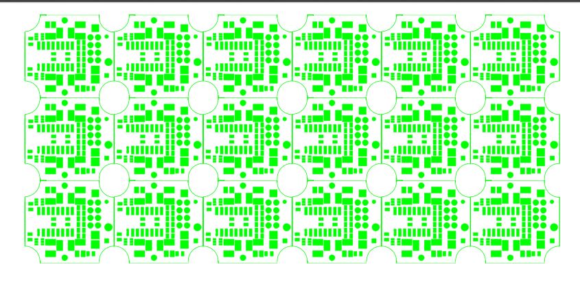

Moin!
Kann mir vielleicht mal einer erklären was es bedeutet einen "Nutzen" zu
erstellen? Was ist in der Platinentechnik dieses sagenumwobene "Nutzen".
Ich habe es schon gegoogled aber man findet überall nur Diskussionen.
Beispielsweise wie man mit Eagle einen Nutzen erstellt. Aber was ist das
und was ist damit gemeint?
Grüße Jan

In den Großen Systemen wird z.B. erst die einzelne Leiterplatte erstellt
(Layout) und dann aus der einzelnen Leiterplatte suzusagen als "Makro"
diese dann zum Nutzen zusammengestellt. Wenn Du dazu keine Hilfsmittel
hast bist Du auf Handarbeit angewiesen mit der Gefahr dass beim
Duplizieren Fehler passieren (Was musste ich da vor 4 Monaten nochmals
machen?) oder bei Änderungen diese in einzelnen Teilen des Nutzen
unterbleiben (Copy & Paste).
Im Hobbybereich uns bei bei Kleinstserien ist das meist nicht relevant
Nutzen zu erstellen. Sobald Du aber auf einen SMD Bestückautomaten musst
wird Dir der Bestücker entweder einen Rand zur Auflage auf dem Transport
oder einen Nutzen abfordern.

Den Nutzen lässt man am besten vom Leiterplattenhersteller
zusammensetzen (nach Vorgabe).Der weiss am besten ob man zwischen den
Einzelschaltungen ritzt oder fräst. Er liefert dir dann auch das File
für die Pastenschablone.Ein Rand ist bei den meisten Bestückern beliebt,
aber normalerweise kein Muss. Ich hab für randlose Leiterplatten einen
Adapter.

Reinhard, deine Kompetenz in allen Ehren, aber ein Kundennutzen ist was
anderes als ein Produktionsnutzen und wenn der TE hier so fragt, ist
sicherlich eine Kundennutzen gemeint.
Abgesehen für den Nutzen, welcher für eine Produktion im Automaten
benutzt
wird, macht man einen Nutzen, um das Angebot des Fertigers besser
ausnutzen zu können, bzw das Festformat oder Minimalformat zu erreichen,
oder aber auch
mehrere Projekte kostengünstig zu fertigen. Ein Beispiel:
http://www.fischer-leiterplatten.de/multinutzen-fuer-leiterplatten.htm
