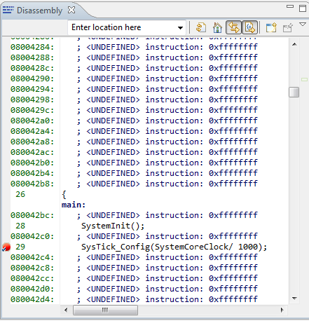

Gast #3106409
Hi nochmal,
ich bin jetzt schon etwas weiter... ich kann soweit Flash löschen und
beschreiben. Als Protokoll möchte ich mein altes benutzen und anpassen,
welches ich auch schon für die AVRs genutzt habe.
Jetzt möchte ich mir zum testen eine Blinky UserApp erstellen, welche
ich zum Testen nutzen kann. Ich benutze CooIDE und habe in den
Configurations unter Link bei IROM1  0x8004000 eingestellt und in der
System_stm32f4xx.c
#define VECT_TAB_OFFSET  0x4000
laut Beispiel von ST ist das Alles, was nötig ist.
Wenn ich die App jetzt flashe und mit dem Debugger in den Speicher
schaue, steht alles an 0x8000000 und nicht wie gewollt an 0x8004000.
funktionieren tut die App natürlich auch nicht, weil die Vectortabelle
an der falschen stelle sitzt.... wenn ich die Vectortabelle zurückstelle
und die linker Einstellung beibehalte gehts wieder...
Also scheint die Linkereinstellung ja keinerlei Auswirkung auf die
Speicherposition zu haben...   Oder funktioniert das einfach nur nicht,
weil mein ST-Link einfach immer an die Stelle 0x800000 schreibt?
Moderator Persönliche Seite #3107208
Peter Pan schrieb:
> Martin Thomas schrieb:
>> In Map-File und evtl. Disassembly nachgeschaut, ob das erwartete
>> Speicherlayout dort wiederzufinden ist?
> Habe ich jetzt mal gemacht... Das Setzen der Vectortabelle klappt. Aber
> der Programmcode schaut merkwürdig aus (siehe Anhang)
> wenn die Startadresse im Linker nicht ändere sieht alles ganz norml aus!
Disassembly-Ansicht in Eclipse bringt nicht so wirklich weiter. Gemeint
war das Map-File, das vom Linker erzeugt werden kann (vgl. Option -Map
der Dokumentation zum Linker) und das Disassembly, das per objdump (vgl.
Dokumentaiton zu Binutils) erzeugt wird. Kenne die IDE nicht und daher
auch nicht die dafür notwendigen Einstellungen in den Dialogboxen aber
die erforderlichen Werkzeuge sind Teil der von CoIDE genutzten GNU
Toolchain, also auf dem Entwicklungsrechner vorhanden.
Gast #3108113
Kenne ich aber mein stm hängt an nem 1 mbps can der onboard bootloader
arbeitet default mit 125 kbps
Habe jetzt meine app mit cooflash an 0x8004000 flashen können an
0x8000000 habe ich meinen unfertigen bootloader gepackt, der nur an
0x8004004 springt... Und es blinkt!!!
Nur wenn ich die .elf flashe gehts nicht..... Die .bin funktioniert
Etweder ich durchblicke da was nicht oder es scheint tatsächlich einen
bug zu geben
