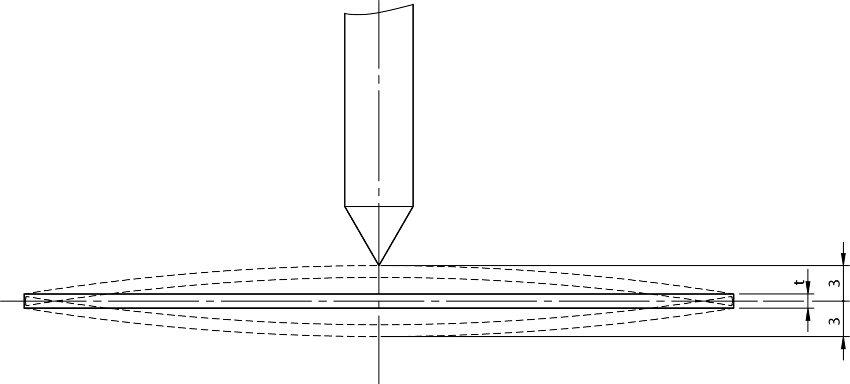

Hallo Forum,
wir benutzen einen federbelasteten Wegaufnehmer mit Messuhr um die, in
der Zeichnung angegebene, Ausdehnung / Verformung des
Bimetall-Blechstreifens bei Erwärmung zu Messen.
Wir notieren z.Zt. die Ausdehnung über der Zeit von Hand und würden
diese Messwerte am liebsten direkt auf den Rechner ausgegeben bekommen.
Wir sind keine Programmierspezialisten noch kennen wir uns mit der
nötigen Technik aus und würden so ein Gerät mit der nötigen Software am
liebsten irgendwo erwerben, nur wo? Habt Ihr eine Idee.
Vielen Dank.
Sven
Gast #3106578
Ein lokales Ing. Büro ansprechen ist eine Möglichkeit.
Günstiger ist die Verkaufsberatung von Firmen für Distanzmessung, aber
dann ist Eigenleistung angesagt.
Es gibt jede Menge Hersteller, z.B.
Balluff
Ifm
Pepperl und Fuchs
Gast #3106678
Es gibt eine ganze Menge elektronische Messuhren mit Datenschnittstelle,
vergleichbar mit digitalen Messchiebern.
Problematisch ist die Datenübernahme in den PC bis zur fertigen
Weg-Zeit-Kurve. Mitutoyo z.B. hat einen Wandler, der eine Tastatur
emuliert und zur direkten Eingabe in Excel o.ä. gedacht ist, aber immer
noch manuelle Triggerung erfordert.
Vielleicht lohnt es sich in diese Richtung mehr zu recherchieren,
möglicherweise gibt es Drittanbieter für Auswertesoftware, ähnlich wie
bei Digitalmultimetern.
Dr.Seltsam
