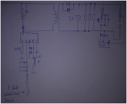

Moin Moin, ich habe vor mir ein Schaltnetzteil aus einer Stereoanlage liegen,dass aus zwei einzelnen Schaltung besteht. die eine ist für die Versorgung der Haupt-Elektronik vom Receiver zuständig ist und der 2. Teil ist nur für die Endstufenversorgung da. Dieser Teil ist leider defekt. Als Schaltzentrale dient ein STrw-6253, den ich auch schon getauscht habe. Leider fing dieser gleich wieder sich in Luft aufzulösen. Vorher hatte ich alle Bauteile Überprüft. Die Schaltung vom Netzteil ist zum größten Teil an das Wiring im Datenblatt angelehnt. Mein Foto von der Schaltung noch mit anbei. Habe alle Dioden getauscht, 2x waren defekt. Optokoppler überprüft => i.O. Trafo ca. 0,9 Ohm auf beiden Seiten. 230V Gleichrichtung und Glättung (68µ-400V Kondi) außer betracht gelassen, da an der Gleichspannung noch ein weiteres funktionierendes Schaltnetzteil hängt => oder doch besser Kondi tauschen???? Schaltung mit ausgelöteten IC die Versorgungsspannnug auf Pin4 => i.O. Ich weiß jetzt einfach nicht mehr woran es liegen kann, dass das IC wieder Abraucht, habe noch eins und will es nicht wieder FLIEGEN sehen :) Was würde eigentlich mit der Primärseite vom Trafo und der Schaltung, wenn sekundärseitig ein Kurzschluss vorliegen würde? Schon mal danke für Euer interesse!
Den TL431 hast du auch geprüft? Die Dinger gehen ab und zu auch mal kaputt. Wie hast du den Optokoppler geprüft - so richtig mit LED speisen und schauen ob der Phototransistor leitet, oder nur mit einem Ohmmeter? Als nächstes prüfe mal den Shunt (0,62 Ohm). Wenn der offen ist, geht alles wieder zu den Engelein. Als nächstes trennst du die Sekundärseite des Trafos (z.B. bei den Dioden) und speist da eine Spannung von deinem Labornetzteil ein und schaust, ob da noch ein Kurzschluss vorliegt. Wenn da alles gut ist, wieder anlöten. Nun nimmst du den Regeltrenntrafo und speist primär unter Beobachtung der Stromaufnahme ein. Es kann nicht schaden, eine Glühlampe oder Leistungswiderstand in Reihe zu schalten. Ab ca. 90-110 Volt wird der STR aktiv werden. Die Spannung über dem Shunt sagt dir was über die Stromaufnahme.
Hi Namensfetter :) Danke für Deine Antwort! Den TL431 habe ich nun auch noch getauscht. Den Optokoppler habe ich per Ohm/Diodenmessung überprüft und die Diode angesteuert und dabei den Durchgang per Diodenmessung geprüft => i.O. (Vergleich mit ähnlichen Optok. durchgeführt). Den Shuntwiderstand habe ich auch getauscht. Die anderen Dinge werde ich gleich mal ausprobieren. Gruß
Matthias Sch. schrieb: > Als nächstes prüfe mal den Shunt (0,62 Ohm) Wie kommst Du auf diesen Wert? Über eine externe Gleichspannungseinspeisung habe ich auch schon nachgedacht, nur leider habe ich kein NT für so hohe Spannungen :(
Matthias S. schrieb: >> Als nächstes prüfe mal den Shunt (0,62 Ohm) > > Wie kommst Du auf diesen Wert? Weil ich mich in deiner Zeichnung verguckt habe :-) soll wohl 0,15 Ohm heissen, oder? Matthias S. schrieb: > Über eine externe Gleichspannungseinspeisung habe ich auch schon > nachgedacht, nur leider habe ich kein NT für so hohe Spannungen :( Du musst ja nicht volle Spannung haben, eine kleinere reicht, um die Sekundärseite auf Kurzschlüsse zu prüfen. Matthias S. schrieb: > Hi Namensfetter :) Da sprichst du ein wahres Wort aus. Aber solange Schnee liegt, kann ich nicht viel abtrainieren durch Gartenarbeit.
