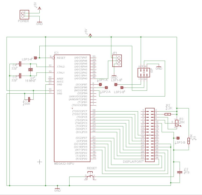

Problem mit TG12864B + ATmega32 + Bascom
Gast #3106640
ich habe wie oben Beschrieben ein Problem mit der Display-Ausgabe.
Das ist der Code:

$lib "glcdKS108.lbx"
Wait 2
Config Graphlcd = 128 * 64sed , Dataport = Portc , Controlport = Portd , Ce = 4 , Ce2 = 3 , Cd = 5 , Rd = 6 , Reset = 2 , Enable = 7

In den Angehängten Dateien sind meine Schaltung und der
Displayanschluss.
Das Display zeigt einfach nichts an.
Hintergrundbeleuchtung und Kontrast funktionieren.
JTAG ist deaktiviert.
Bitte um Hilfe. Bin am Verzeifeln.
