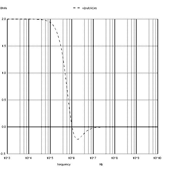

ich habe versucht in ngspice den Frequenzgang eines nichtinvertierenden
Verstärkers zu simulieren. Es wurden zwei verschiedene OPAMP's (TL062
LM358) getestet. Zwischen 1MHz und 10Mhz bekomme ich für die
Ausgangsspannung einen negativen Wert. Das macht aber keinen Sinn, da es
ja keine negativen Wechselspannungen gibt. Wo liegt der Fehler?
Unterhalb von 0dB heist nicht kleiner Null (also negativ), sondern
kleiner 1.
von M. K. (sylaina)
Die Verstärkung ändert ihr Vorzeichen, der Phasengang wäre jetzt
interessant um zu sehen ob die entstandene Mitkopplung böse wird.

von Michael L. (eagle87)
> kleiner 1.
Auf der vertikalen Achse wurde nur der Quotiont aus Ausgangs und
Eingangsspannung aufgetragen. Deswegen gibt es keine Einheit .Das
Diagramm ist nicht logarithmisch skaliert.

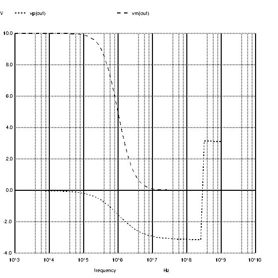

Bei der Suche wie der Phasengang angezeigt wird habe ich herausgefunden
woran es liegt :)
Wenn man mit "plot v(out)" das Diagramm erstellt wird anscheinend immer
der Realteil der Spannung ausgegeben. Wenn man explizit den Betrag mit
vm(out) ausgeben lässt funktionierts. Der Phasengang geht übrigens mit
vp(out).

Noch ne Frage:
Der Phasensprung bei über 100Mhz ... das wird vermutlich am Modell des
OPAMP liegen, oder? Das ist ja schon außerhalb des nutzbaren Bereiches
des LM358 (GBP=1,1MHz).

> ... Phasensprung ...
Der komische Phasensprung wird durch das Modell verursacht.
Da man den LM358 eh nur bis 10kHz einsetzt ist nicht wichtig was das
Modell bei 10MHz und mehr macht.
