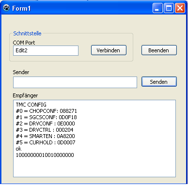

Hallo Leute,
Ich beschäftige mich gerade mit dem Delphi angelegtem freien Lazarus
mit freiem Pascal Compiler.
Ich habe jetzt schon eine Kommunikation zwischen PC und µC hin bekommen.
Dazu hab ich die ebenfalls freie Unit/Package Synaser verwendet. Also
dies funktioniert schon mal.

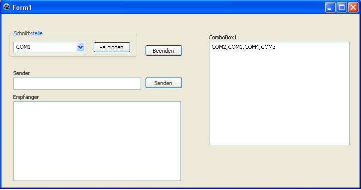

So, jetzt möchte ich aber beim Öffnen des Programmes im TEdit Edit2 die
unter Windows verfügbaren COM-Ports anzeigen und daraus auswählen
können.
Also benötige ich irgendwie eine Information von Windows oder über
Synaser von Windows, welche COM-Ports gerade verfügbar sind.
Welche Funktionen/Prozeduren/Units kann man dafür nehmen? Wer kann mir
weiter helfen?
Gruß Steffen
OP #3107323
Ich hab es gefunden, In der Unit synaser gibt es die Funktion:
function GetSerialPortNames: string;
Returns list/ of existing computer serial ports. Working properly only
in Windows!
Jetz bekomm ich die gegenwärtig zur Verfügung stehenden COMs als string
mit Komma getrennt zurück.
Beispiel:
procedure TForm1.ComboBox1DropDown(Sender: TObject);
var
  ports : string;
begin
  ports := GetSerialPortNames;
  Memo2.Text := ports;
end;
Jetzt muss ich die nur noch sortieren, und in die ComboBox eintragen.
Lerne aber gerade erst Pascal.. kann also dauern :)
Gruß Steffen
