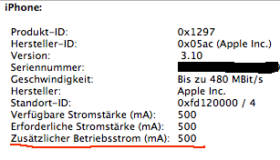

Das Ipad läd kurz und sagt dann wieder "Lädt nicht" ...
Hier ein Video von meinem Vorhaben:
www.youtube.com/watch?v=E5GQcVA-8aI&
Über einen anderen Beitrag aus diesem Forum habe ich eine Anleitung
gefunden, in welcher erklärt wird, welche Wiederstände bei D+ und D-
eingesetzt werden müssen, damit das IPad lädt.
Dieses habe ich nun auch noch gemacht...Jetzt läd das Ipad, aber es wird
nicht mehr erkannt. Entferne ich die Wiederstände, dann kann ich auf das
Ipad zugreifen aber leider nicht mehr laden.

Aus deiner Beschreibung lese ich, dass das IPad über USB
angesprochen wird. D.h. das Radio wird dem IPad auch sagen:
Du kannst nicht laden (gibt da schöne Befehle zum Ladestrom
einstellen).
Daher hilft auch keine Zusatzversorgung.

Um ein iPad über USB zu laden, gibt es zwei Möglichkeiten:
1. Signalisierung des Ladestromes per Widerstände an D+/D-
Wird bei allen Ladern gemacht, verhindert aber eine USB-Datenverbindung
2. Signalisierung des Ladestroms beim USB-Handshake. Alle neueren Macs
so ab 2009 können das, wenn man ein iPhone/iPad an eine der internen
USB-Buchsen anschließt. Steckt das iPhone an der Tastatur mit dran,
gehts natürlich nicht, weil da ja noch ein Hub dazwischen ist.
Das erfordert aber eine Betriebssystemanpassung, und die kannst Du nicht
machen.
3. Möglichkeit: Laden per USB-Widerstands-Signalisierung, Steuerung des
iPads über die serielle Schnittstelle des Dock-Connectors
Das Ladekabel, das Du gesehen hast, hat vermutlich einen Umschalter
Laden/Daten - entweder mechanisch oder als kleine Elektronik.
Das sind Deine Optionen.
