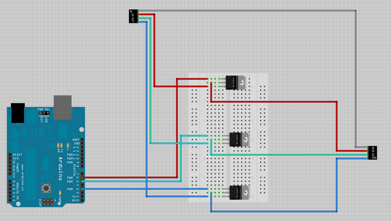

Hallo Leute,
ich habe vor, meine LED-Leiste mit einem Arduino zu steuern. Ich habe
mir dafür folgende Schaltung überlegt, damit man die Leiste trotzdem
noch mit der mitgelieferten Fernbedienung nutzen kann, wenn man möchte.
Jedoch bin ich noch relativ unerfahren und weiß nicht genau, wie ich den
Ground des Arduino verschalte, da das LED-Netzteil ja für jede Farbe
einen GND hat.
Wer kann mir helfen?
Gast #3107881
Also ich bin zu faul zum Zeichnen darum
+12V LED Netzteil -> LED-Stipe gemeinsamer +
Masse (je Farbe) -> D (Drain) vom Mosfet
S (Source) aller 3 Mosfets zusammenfassen -> auf Masse 12V LED Netzteil
G (Gate) der 3 Mosfets einzeln an den Arduinopin ABER mit einem
Widerstand (~10 Ohm) in Reihe. Ansonsten fließt dir beim Einschalten ein
riesiger Strom in das Gate des Mosfets (aus dem Arduino) und kann dafür
potentiell deinen Arduino zerstören.
Gast #3107885
Achso die Masse von Arduino und LED-Netzteil muss natürlich verbunden
werden !!! Sonst geht garnix. Außerdem brauchst du sog. Logic-Level
Mosfets, da der Arduino nicht genügend Spannung hat um die Mosfets
anzusteuern (Ugs ist zu klein. Ugs = Spannung zwischen Gate und Source.)
Hier kannst du unter N-Chanel Mosfet schauen und dir die Mosfets nach
Ugs / V sortieren lassen.
http://www.mikrocontroller.net/articles/MOSFET-%C3%9Cbersicht
Gast #3108106
Also das sollen ja N-Channel MOSFET sein. Damit würde es ja gehen, oder?
Mein Problem ist, dass ich ja bereits ein LED-Stripe System habe mit
Fernbedienung habe und das jetzt nur erweitern möchte. Das Netzteil hat
als Ausgang wie man im Bild sieht die 4 Kontakte: +12V und GND in den
jeweiligen Farben. Kann ich denn um die Masse vom Arduino und Netzteil
zu verbinden, die 3 einzelnen Masses der jeweiligen Farbe mit dem GND
vom Arduino verbinden?
Gast #3108192
Ich versteh nicht was du jetzt genau bezwecken willst. Hast du das Bild
gezeichnet? Was willst du denn genau machen mit dem Arduino und den
Mosfet. Du willst ja wohl die Helligkeit der Stripes mit PWM steuern
oder? Was willst du dann noch mit dem alten LED-System? Ich check das
nicht.
Ja mit N-Ch geht es. Nur so kannst du nach Masse schalten. Ein N-Channel
Mosfet ist ein Überbegriff für tausende verschiede Mosfets. Nicht jeder
ist geeignet. Um den Mosfet ansteuern zu können brauchst du eine gewisse
Steuerspannung. Diese Steuerspannung (Ugs) ist von Mosfettyp zu Typ
unterschiedlich. Darum habe ich dir die Tabelle gelinkt. Damit du dir
den richtigen raussuchen kannst. Wenn die Spannung am Arduino PWM Pin
kleiner ist als Ugs dann steuert der Mosfet nicht durch.
Logic-Level-Mosfets zeichen sich durch geringe Ugs (Steuerspannungen)
aus. Das heißt man kann sie mit einem Mikrocontroller wie dem Arduino
ansteuern. Darum musst du dir einen richtigen Mosfet raussuchen. Wenn du
das nicht kannst oder dir unsicher bist, dann sag bitte genau was du
machen willst und mit welchem System. Ich helfe dir da gerne.
Wieviel Strom und Spannung brauchen die LEDs die angeschlossen werden
(pro Farbe)?
Welche Spannung hat dein Arduino am Ausgangspin?
Willst du mit dem Arduino PWM machen?
Was macht das vorhandene System?
Was willst du erweitern?
Gast #3108205
Also zuerst einmal ja, ich will mit dem Arduino die Helligkeit der
einzelnen LEDs steuern. Der Arduino soll dann seriell über USB vom
Computer kontrollierbar sein, damit die z.B. LEDs im Takt der Musik
leuchten. Jeodch möchte ich die LEDs auch weiterhin mit meiner
Fernbedienung bedienen, wenn der Computer aus ist. Deshalb habe ich mir
gedacht, ich schließe quasi zwischen bestehender Steuerungseinheit und
dem LED Stripe den Arduino. Wenn ich nun an der Fernbedieung die Farbe
auf weiß mit voller Helligkeit stelle, werden alle LEDs mit der
maximalen Spannung von 12V betrieben. Nach Belieben kann man jedoch mit
dem Arduino durch die N-Channel Transistoren die Farben und Helligkeit
ändern. Wenn der Computer jedoch aus ist, soll der Arduino daran nichts
ändern und die LED-Leiste leuchtet, wie man es auf der Fernbedienung
einstellt.
Gast #3129874
Doch aber das ist völliger Blödsinn so. Wenn dein Netzteil die
Helligkeit bereits regeln kann, dann ist bereits ein PWM Signal
aufgeschatet. Dem ganzen dann nochmals PWM draufzulegen passt nicht.
Auch wenn du voll weiß hast, dann heißt das noch lange nicht, dass du
keine PWM mehr auf deinem LED-Netzteil hast.
Fangen wir mal von vorne an:
- Welche Stromversorgung hast du (außer das "LED-Netzteil"). Nimm ein
Computernetzteil und daran kannst du dann deine PWM drauf machen. Das
Netzteil schaltest du mittels Arduino + Relais ein.
- Welche Mosfets hast du dir rausgesucht?
- Welche PWM-Frequenz?
